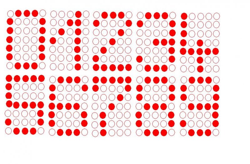

(#) lui144 hozzászólása Márc 9, 2010 /
Üdv mindenkinek! Szeretnék órát építeni TiL 305-ös kijelzővel mivel van ithon 10 darab. Sajnos nemtudom, hogy hogyan lehetne működésre bírni ezt a kijelzőt, milyen meghajtó IC kell neki, meg hogy egyáltalán hogyan lehetne megvalósítani. Az adatlapból csak annyit értettem meg, hogy 5X7-es alfanumerikus azaz betű és számmegjelenítő kijelző. Az adatlapot mellékelem, meg azt hogy hogyan szeretném megjeleníteni rajta a számokat. (a képet, meg a til 305 adatlapját mellékelem) Nemtudom, mennyire megvalósítható az elképzelésem (azaz, hogy hogyan jelenítse meg a számokat). Éppen ezért szeretném segítségeteket kérni.

(#) lui144 válasza ih.he hozzászólására (») Márc 12, 2010 /
Én csak számokat szeretnék kiírni a Til305-ös kijelzőre. Ammennyiben lehetséges, akkor a számokat szeretném úgy kijelezni ahogy a téma elején mutattam a képen. Főleg ezeket a számokat: 0, 3, 4, 6, 7, 9. Nem úgy szeretném kijelezni a számokat, mint ahogy a 7 szegmenses kijelzőn szerepel. Arra ott van a 7 szegmenses kijelző. Én azt szeretném megoldani, hogy a témaindító hozzászólásomban bemutatott képen láthatóan szeretném kijelezni a számokat és megépíteni 1 olyan órát ami, til305-öt használ kijelzésnek és az óra a képen láthatóan jelzi ki a számokat. Csak az a baj, hogy a vezérlést nem tudom megoldani. Meg nemtudom, hogy a Topi féle kapcsolást meg lehetne-e építeni ezzel a kijelzővel persze hőmérő nélkül.Topi féle óra

Egymásba ágyazott ciklusokkal meglehet csinálni. Kell egyszer öt kimenet bitmintánk. monjuk A port, Kell a sormeghajtásra 7 ( ha nem használsz dekódert) ha igen akkor elég 3. Dekóder ic 3 ból 8-ra. É még kell a helyiértékkekre is legalább négy kimenet, ha ninc dekóder haználva. ha van akkor csak kettő.
Mgcsinálod a bit mintát a karakterekhez. Pl a 0 iyg néz ki ha balról jobbra van a súlozás. (1,2,4,8,16) első sor
1. 14
2. 17
3. 17
4. 17
5. 17
6. 17
7. 14
ezt a bit mintát kell kiadni egy for next ciklusban .
majd ha ez lefutott akkor vszed a következő helyiértéket és iyg tovább ..
nagyon leegzserűsítva.
