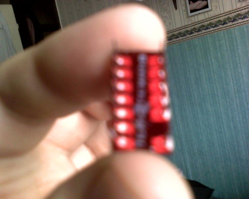

Csak azt nem értem, hogy az adatlaban 14 láb szerepel, az enyémen meg csak 13 láb van (nincs letörve) ezt megmutatom képen is
(#) szilva válasza lui144 hozzászólására (») Márc 15, 2010 /
Nincs azzal semmi gond, a nem használt lábakat van, hogy ki sem vezetik. A számozásban attól még ott van az.
(#) szilva válasza szilva hozzászólására (») Márc 15, 2010 /
Elég rosszul látszik az adatlapon, de szerintem a következők a lábszámok:
Katódok (sorok) fentről lefelé: 2, 12, 3, 4, 11, 10, 9
Anódok (oszlopok) balról jobbra: 7, 5, 1, 8, 14, 13
Ha így van a lábkiosztás, akkor a 6-os láb nincs sehova bekötve. A lábszámozás olyan, mint egy normál 14 lábú DIP tokos IC-nél, itt az 1-es láb jelzése a két bemélyedés. Azaz ha a kijelzőt szembe tartod magaddal (ahogy beépítve néznéd), akkor fent van a két bemélyedés, lent az egy. Ilyenkor a bal felső láb az 1-es, és U alakban körbejárva számoljuk a lábakat. A fotóból nem látszik, hogy hogyan tartottad a kijelzőt, de szerintem a 6-os láb hiányzik.

(#) lui144 válasza szilva hozzászólására (») Márc 15, 2010 /
Megnéztem úgy ahogy leírtad. Valóban a 6-os láb nincsen.
