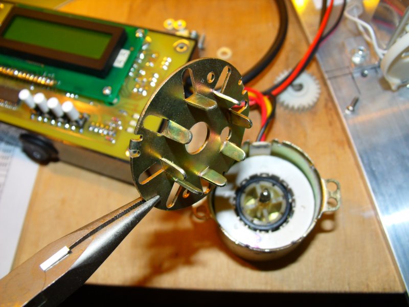

(#) Attila86 hozzászólása Márc 15, 2010 /
Van még egy kis időm ma úgyhogy mégsem holnap szedem szét, itt egy videó:
Bővebben: Youtube
A fogaskerekeket eltávolítva is kerreg. Ha a fogaskerekek alatt lévő fém valamit lefogom akkor elhalkul a kerregés és látszik is a videón hogy a hangot az adja hogy ez a fém hozzáütődik folyamatosan a motor külső burkolatához.
(#) patexati válasza Attila86 hozzászólására (») Márc 15, 2010 /
Hajtogasd ki a póluslemezeket azt éri el a forgórész valahol! Vagy valami kis fém belekerült és a mágnesre tapadt és az éri el! Javíthatónak tűnik!

(#) Attila86 válasza patexati hozzászólására (») Márc 15, 2010 /
Mit hajtogassak ki pontosan?
Gondolom valamelyik pólushoz ér hozzá! Ha még jobban szétszeded szerintem meglátod! Magyarul azt a kosarat miben a forgórész forog azt nézd meg!
(#) mex válasza Attila86 hozzászólására (») Márc 15, 2010 /
Abból a fémlemezből amit nyomkodsz a videon van a pólusok lemezelése kialakitva. Ahol behasitásokat látsz, ott derékszögben le vannak hajlitva a pólusok gyanánt szolgáló csikok. Ilyen lemez nemcsak felül, hanem alul is van. Ezek közül valamelyik közelebb van a forgórészhez és az belejár. Egyszerűen hajlitsd kissé távolabbra, és már kész is.

(#) szabi83 válasza Attila86 hozzászólására (») Márc 15, 2010 /
Szerintem, rakd vissza az áttételt a helyére, nyomd meg, ha így nem zörög, akkor az összetartó füleket jobban meg kell hajtogatni, ráfeszíti az áttételt a motorra. Így nem zörög.

(#) Attila86 válasza mex hozzászólására (») Márc 15, 2010 /
Akkor most melyik részt kell hajtogatni? Azt amit a fogóval tartok a képen vagy azt, amelyik még benne van a motor házában? És merre hajtogassam a kis füleket, befelé vagy kifelé?
(#) janocsi válasza Attila86 hozzászólására (») Márc 15, 2010 /
Ha kihúzod a forgómágnest, meglátod a póluson melyikhez súrlódik. Lehetséges, hogy a tekercs "melegedése" miatt a pólusokat kicsit eldeformálta, ahogyan már egyszer írtam is róla. Természetesen a tekercset is vedd ki, és tanulmányozd, hol történhetett ilyen irányú alakváltozás, azt javítsd ki.
Nézd meg alaposan mindkettőt, súrlódási nyomok után kutass. Onnantól már egyértelmű.
Most olvasom a pólusokkal kapcsolatos gondjaid...
A pólusokat nem a mágnes felé, hanem tőle el kell hajtogatni, de arra nagyon ügyelj, hogy a csévetest ne nyomja vissza a fogómágnesre azokat. Lehetőleg a mágnes palástjával párhuzamosak maradjanak. Ezt követően told össze a mechanikát, és csak a motortengelyt forgasd manuálisan, vagy a legközelebbi hozzá kapcsolódó fogaskerékkel, van-e "idegen" zaj a motorban. Ha minden rendben, teljes összerakás, és próbáld elektromosan hajtva, ellenőrizni, keletkezik-e most nemkivánt súrlódás, zörej.
(#) Attila86 hozzászólása Márc 16, 2010 /
Próbáltam hajtogatni a füleket de semmivel sem lett jobb. találkoztam Picivel és visszaadta nekem a másik motort úgyhogy most már nem zümmög.
