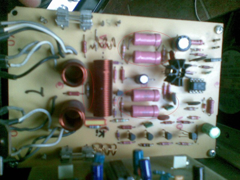

Akkor kérdés,eljutottam odáig hogy jó a tápom.Akkor most a következő kérdésem,hogy milyen végfoktranyókat rakjak a bd-k helyett?? Még lehet to3 tokos is,még nincs szétfúrva a borda.Melyik hangfalvédelmet javasoljátok?? A linken van egy terv,már próbáltam,szépen működik,ilyen van a másik erősítőmben.Csak türelmesen kérem szépen. Köszönöm előre. Ja a kép mellékelve a végpanelról..Bővebben: Link

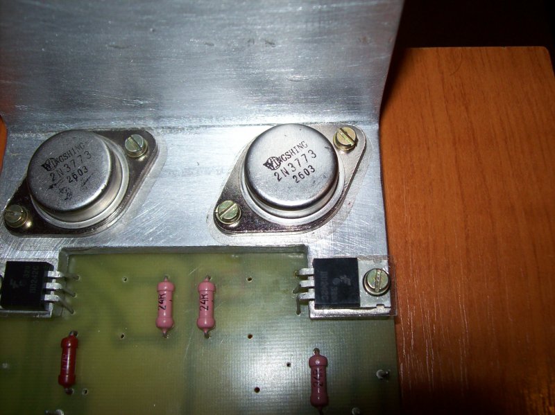

(#) djhans hozzászólása Márc 16, 2010 /
Sziasztok én is építem a Quad-ot. A képen lévő végtranyókkal találkozott már valaki? Milyen minőség vagy esetleg hamis?

(#) Alkotó válasza djhans hozzászólására (») Márc 16, 2010 /
Totál retró ez a kivitel (ilyen kondikat meg ellenállásokat ma már nem egyszerű szerezni)

(#) djhans válasza Alkotó hozzászólására (») Márc 16, 2010 /
Ez volt a cél. Nekem még vannak ilyen régi ellenállások és kondik "újak". A tápelkók is régi MM csavarosak lesznek. 2x2db 4700µF 63V és külön graetz lesz csatornánként.
Tisztelem a törekvésed. Ha előbb szólsz pár kiló régi alkatrészt én is adhattam volna. Arra azért ügyelj, hogy a koros elkók öregszenek, veszítik a kapacitásukat.
A 2N3773 egy jó tranyó. Az eredeti/hamis ügyben nem tudok nyilatkozni, de ha megfelel az adatlapi előírásoknak, akkor nem lesz gondod veled. Az én régi Quados korszakomban ezzel vagy 2N3442-vel készült minden panel.

(#) zsjkuki válasza djhans hozzászólására (») Márc 16, 2010 /
Szia.Nem hiszem hogy hamisak csak hogy a Wingshing gyartja oket.Ez a gyarto letezik! Ha mar a kinaiak mar sajat gyartmanyukat is hamisitjak akkor mar nem is tudom mit mondjak.Ki kell probalni oket.

(#) lapose válasza djhans hozzászólására (») Márc 16, 2010 /
Valóban létezik a gyártó: Bővebben: Link

(#) hapro válasza djhans hozzászólására (») Márc 16, 2010 /
Én már találkoztam ilyennel, és szerintem nem hamis, itt láthatod is, hogy a gyártónak van adatlapja róla. Ő az utolsó előtti a sorban: http://www.datasheetcatalog.com/datasheets_pdf/2/N/3/7/2N3773.shtml
