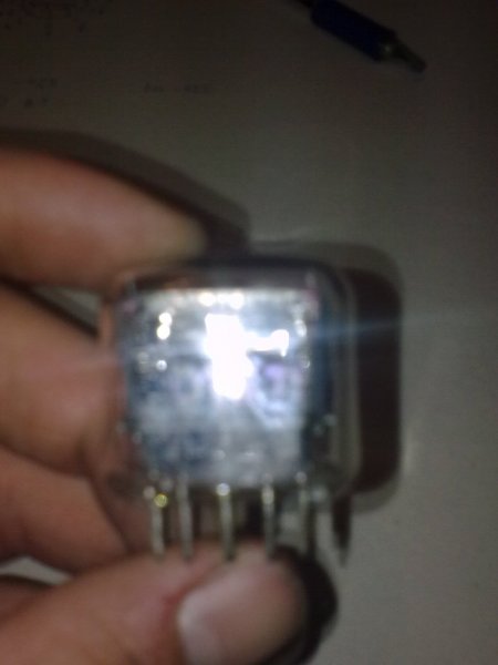

Azt szeretném kérdezni , hogy mi ez az alkatrész, mert nem találtam semmit a neten. Találtam rajta egy számot IH-125 és még alatta volt 0481. Szerintetek mi ez

Pontosabban IN12B. 1981. 04 hó a gyártás dátuma.
ИН12
