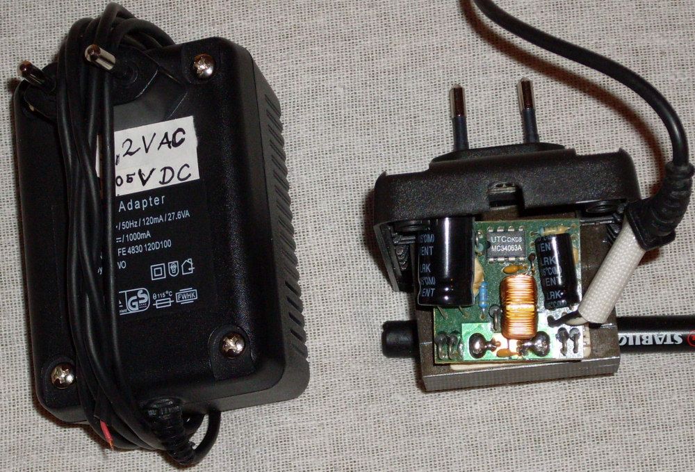

(#) Rafael hozzászólása Márc 17, 2010 /
Vettem kettő teljesen egyformának látszó adaptert. Az egyik 12V 1000mA, a másik pedig 12V 600mA-es. Kíváncsi voltam pontosan mekkora feszültséget adnak, és az 1000mA-es (a trafónál) 13,2V AC és a kimeneten +17,02V DC-t. (Ebben a "szokásos" egyszerű alkatrészek voltak 4 dióda, puffer és ez kiegészült egy biztosítékkal.)
Viszont a 600mA-es meglepetésemre egy MC34063A IC-ét is tartalmazott. /Ez végülis egy Stabil IC? Hasonló képessége van, mint az LM317-nek? Mert a leírása alapján valami bonyolultabbnak nézem./ Valami miatt csupán egyen feszt tudtam mérni ami (szerintem) stabil 12,02V. Sajnos váltó feszültséget nem értem miért, de a műszer nem mért "sehol". Ez mitől lehetett? Illetve 8-10mp alatt magától lemerül az a 12V, a másikkal ellentétben ami keményen tartja a kb.:16 Voltot...
