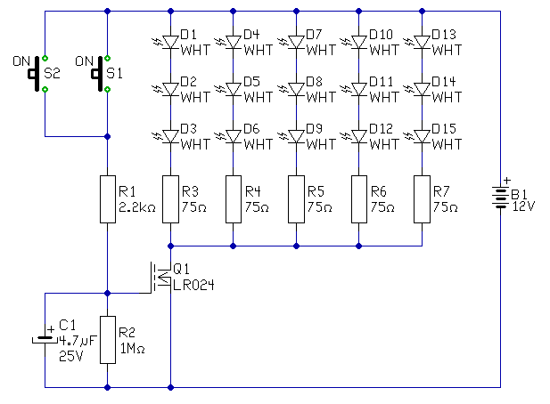

(#) proli007 válasza HunLuke hozzászólására (») Márc 17, 2010 /
Nem sok a 9V inkább kevés. Pld. lehetne használni 24V-os trafót egyenirányítva-szűrve. Akkor kb. 30V feszültségre lehetne számítani. Így akár 12db Led-et is sorba lehet kötni. (vagy betűnként, ahogy kényelmesebb elkészíteni. Valahogy így ahogy a rajzon. (Csak a Led-eket nézd, és a soros ellenállásokat. A többi nem kell!)
üdv! proli007

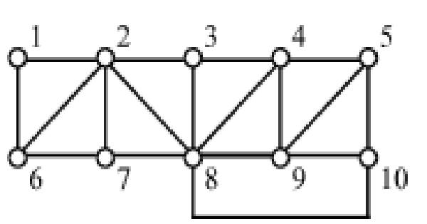

(#) gambler hozzászólása Márc 17, 2010 /
Adott hf.-ként elektrotechnikából egy eléggé bonyolult ellenállás hálózat. Eredő ellenállást kell meghatározni.Minden egyes ágban 1-1 10 Ω-os ellenállást rakunk. A csillag delta átalakítással kell egyszerűsíteni szerintem, csak abba kellene segítenetek, hogy mit célszerű átalakítani, hogy kicsit egyszerűbb alakba hozzuk a kapcsolást.
A 7. és 9. csomópontok között kell számolni.
Köszönöm a segítséget, és nem megoldást kérek!, csak azt, miket célszerű egyszerűsíteni hogy átláthatóvá váljon.
