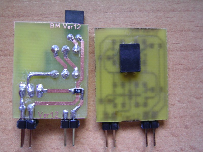

Készítettem két kis panelt a készülő robotomhoz az egyik egy H-híd a másik csak egy kapcsoló tranzisztos és 3db dióda a feszültségcsökkentés miatt.
(#) lidi válasza borvendeg hozzászólására (») Márc 16, 2010 /
Mit fog hajtani az a H híd ? Ilyen apró tranyókkal szerintem max 100mA -t tud ez kapcsolni. Elég annyi is ? Ha kell nagyobb, akkor van egy bevált kapcsolásom, szintén smd.
(#) llaci56 válasza borvendeg hozzászólására (») Márc 16, 2010 /
Ez kézzel rajzolt SMD panel?
(#) roland0327 válasza llaci56 hozzászólására (») Márc 16, 2010 /
Szerintem nem kézzel lett rajzolva, mert ott a szöveg rajta és ahhoz már nagy ügyesség kell, hogy ilyen szöveget rajzoljon. Meg a látni a vezető sávokon is.
(#) borvendeg válasza lidi hozzászólására (») Márc 16, 2010 /
A robotomon a kamera mozgató motort hajtja a híd. Ez egy áttételes motor és kb 20-30mA-t eszik. A panelt Lay outba terveztem és levilásítással készült. Flux-al lett lefújva majd forrasztás után a flux-ot lemostam. Köszi a kapcsolási rajzot tudom hova forduljak ha szükségem lesz rá.

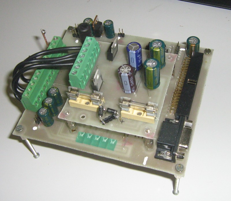

Nagyon regota olvasgatom ezt a topikot, ugy erzem, itt az ideje irni is bele!
Elso aramkorom egy tapegyseg-tesztelo aramkor.
Tulajdonkeppen egy nagyteljesitmenyu aramgenerator, es "zener-dioda". Az aramkorrel (tobbek kozott) tapegysegeket lehet tesztelni, de hasznaltam mar akku kisutesre is.
A vizsgalando tapegyseget leterheli, ekozben mereseket lehet vegezni a vizsgalt tapegysegen. Hasznalhato lenne helyette huzalellenallas is, de ez sokkal flexibilisebb, sokkal kisebb lepesekben allithato a terheles. A tapegyseg altal leadott teljesitmenyt eldisszipalja hutobordara.
A programot ugy irtam, hogy a maximalis aram 20A legyen, a maximalis feszultseg 100V legyen, de ezeket a vegleteket nem teszteltem le, es nem is fogom.
Aramgeneratoros uzemben tetszoleges bemeneti feszultsegnel konstans aramot folyat, "zener-dioda" uzemmodban tetszoleges aramnal konstans feszultseg esik rajta, mintha egy Zener-dioda lenne. A teljesitmenyfokozat (egyelore) 8darab IRFP260-as MOSFET.
A beallitott aramhoz/feszultseghez tartozo referenciat mikrovezerlo adja, es a beallitott/aktualis ertekeket egy LCD kijelzon jeleniti meg.
Az LCD-s panelrol nem csinaltam kepet, illetve a "Power-Modulrol" se. A "power-modul" valami A/B osztalyu MOSFETes erosito NYAKjabol lett atalakitva, olyan modon, hogy azzal inkabb nem dicsekednek...
Az also panelon levo 40polusu csatlakozora egy szabvanyos IDE-kabellel csatlakozik az LCD modul, mellette soros kommunikaciora van lehetoseg. A hutoborda homersekletet I2C buszon keresztul olvassa ki az aramkor, es ennek megfeleloen allitja a hutoventilator homersekletet. A LEDek tapfeszultseget, illetve kommunikaciot jelzo LEDek.
A felso kisebb panel a tapja, +/-15V, +5V. A +5V-ot kapcsolouzemu stabilizator allitja elo.
Valoszinuleg a keszites idejeben kifogytam a diodahidakbol, ezert kerult ket dioda oda....
Az aramkor sajnos nem lett tokeletes, a kovetkezo valtozat remelhetoleg jobb lesz.
Keszulget!

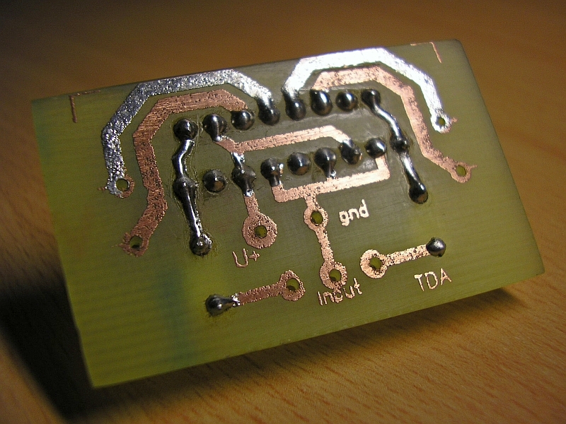

Csináltam egy végfokot TDA1554Q IC-vel. A nyákot én csináltam, nem nagy szám, dehát mit lehet tenni, ez az 1. ´normális´ nyákom
(#) roland0327 válasza accaboj hozzászólására (») Márc 17, 2010 /
Egy a nyák emlékeztet az első vasalásos nyákomra, sima A4-es papírral Ez is azzal van?
(#) Müszi válasza accaboj hozzászólására (») Márc 17, 2010 /
Nekem akkor voltak ilyen kráteresek a vezetősávok, ha már túl elhasznált oldattal marattam, vagy a papirt nem vasaltam rá rendesen.
üdv: Müszi
(#) accaboj válasza roland0327 hozzászólására (») Márc 17, 2010 /
Igen, sima A4-es. Mondtam már tobb helyen is hogy munyomó papírt kérek, de nemtudták hogy mi az...
Esetleg valami tipp, hogy mit kérjek?
Müszi: az oldat friss volt, papírt rendesen vasaltam, csak egy baj van: sima A4-es lapra nyomtattam
