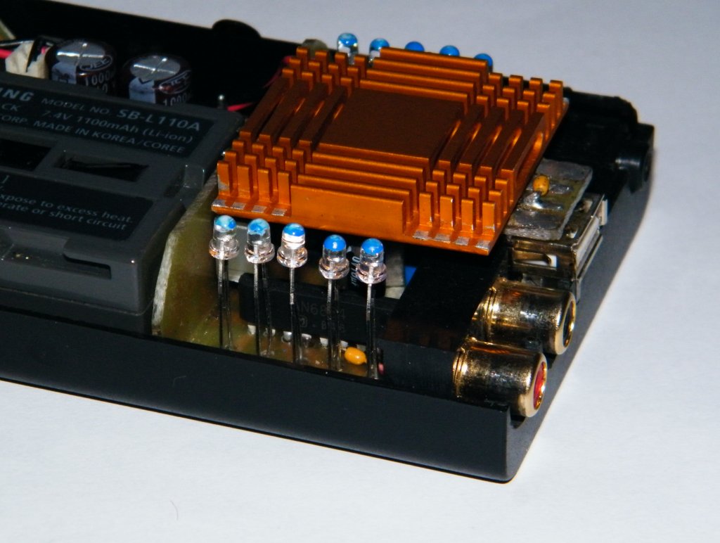

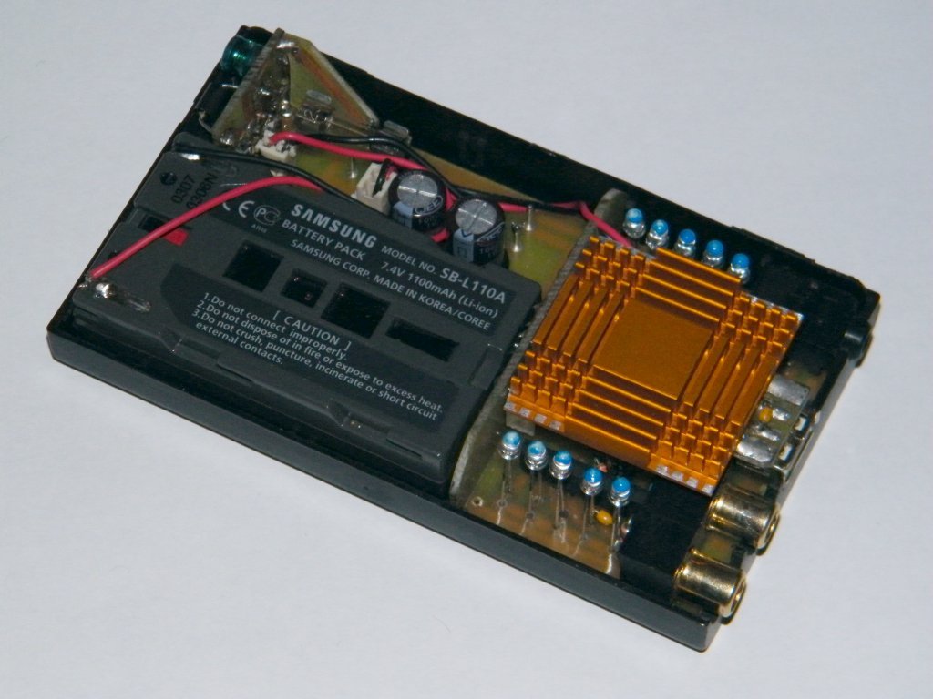

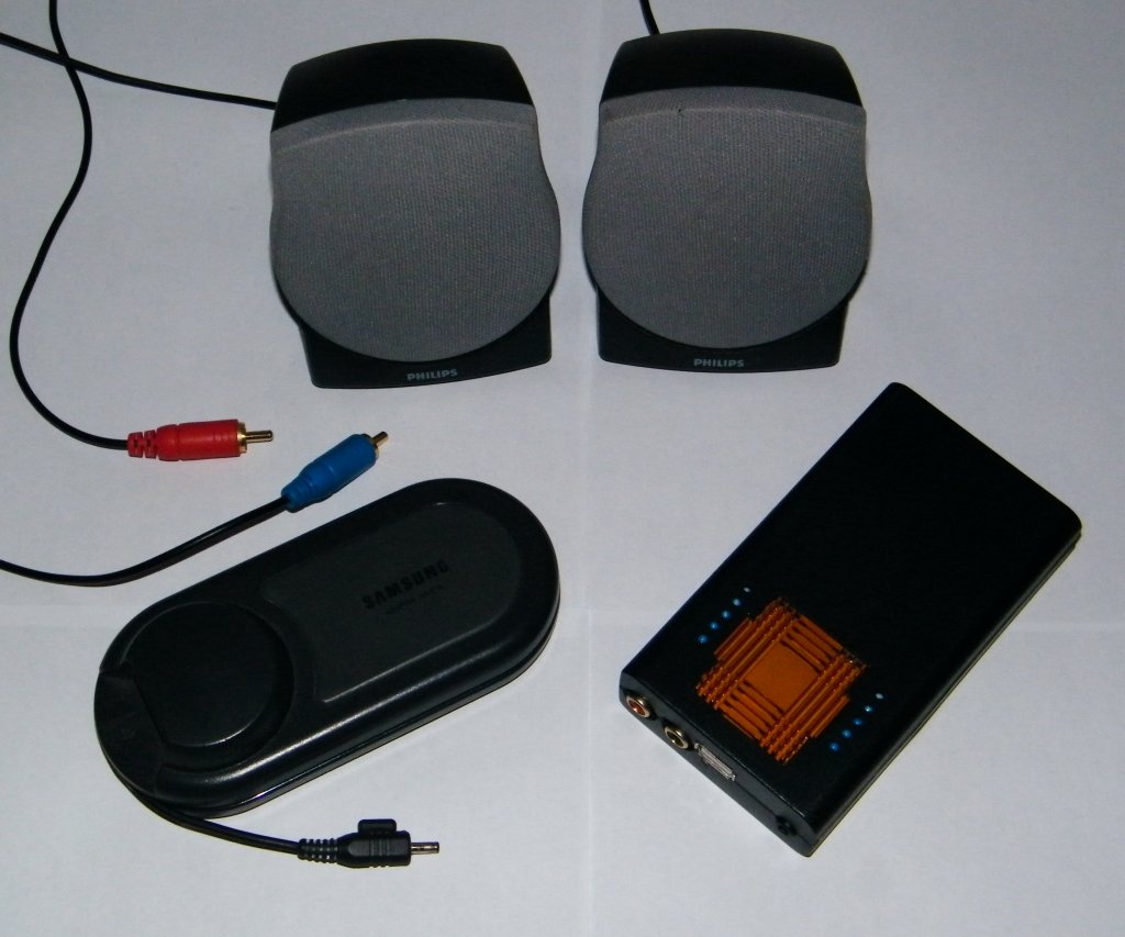

Ezt a kis erősítőt kiruccanásokra (kirándulás, biciklitúra, LANparty) csináltam, ahol a méret, és a mobilitás a lényeg. A táp egy Samsung kamera 7,4V/1,1Ah-ás li-ion akksija ( a saját töltőjével töltve). Egy TDA7297-es sztereó erősítő dolgozik benne, ami így hajtva kb 2-4W-ot szolgáltat oldalanként. Mivel ilyenkor nem a discozás a lényeg, ez több mint elég. Én egy 5.1-es régi Philips hangrendszer 2 szatellitjét (10W/4ohm) használom hozzá, de a 30W-os tesla-t is szépen meghajtotta.
A kis dobozban elfért még 2x5 LED-es kivezérlésjelző (AN6885) is, de ez kapott egy kis kapcsolót (energiatakarékosság).
Van még benne egy USB csatlakozó is, aminek csak a tápvonala él, egy 78L05-ösön keresztül meghajtva, erről mehet az MP3 lejátszó.
(#) DJ Szabcsa válasza BEMcorp hozzászólására (») Márc 11, 2010 /
Marha jó lett. Gratula... Nagyon tetszik.
(#) Rumcájsz válasza BEMcorp hozzászólására (») Márc 11, 2010 /
Le a kalappal ! Esztétikus a készüléked és mint látom mechanikailag is remekül meg van tervezve! A függőlegesen betett és remekül megtámasztott NYÁK a csatlakozókkal erre utal...
Ugyanilyen klasszul is szól?
(#) BEMcorp válasza Rumcájsz hozzászólására (») Márc 11, 2010 /
Nekem eléggé tetszik. Tisztán, zajmentesen szól. Másrészt, a nyáron voltunk egynapos kerótúrán, és ez reggel 9-től du 5-ig folyamatosan szólt a hátamon, és nem merült le, szóval az akku is pont megfelelő a célra
Egyet sajnálok, hogy eredetileg terveztem bele hangerőszabályzó potit is, ami egy régi cd-rom -ból bontottan ki, de hiába van annak a vacaknak 5 lába, nem tudtam rájönni, hogy merre hány ohm . Pedig 5 láb pont elég a sztereo hanghoz
Így tettem 2 pár ellenállatot bele, és szabályzom a lejátszón a hangerőt.
Tényleg szuper lett!
Mielőtt kitermeled a CD-ROM-ból a potit, végigköveted a panelrajzot és meglárod hogy melyik láb micsoda.
Most már mindegy, nem bontom meg.
Másrészt, meg nem olyan egyszerű a cd-rom-ok panelja, és abban sem vagyok biztos, hogy nem fesz.vezérelt végfokot használtak abban amit szereztem.
(#) vtsoftware válasza BEMcorp hozzászólására (») Márc 11, 2010 /
Tényleg nem lett rossz, a csatlakozó megoldásod nekem is tetszik.
Hamár poti&hangerő. Miért nem teszel bele digitális ellenállást? DS1669 például... két nyomógomb és kész is.
(#) BEMcorp válasza vtsoftware hozzászólására (») Márc 11, 2010 /
Jogos a felvetés, sőt még van is olyan ICm, de a cd-rom -os poti után úgy döntöttem, hogy majd szabályozom a forrást. Az MP3 lejátszón, PC-n úgy is vagy hangerőszabályzó, akkor meg minek duplázzak rá

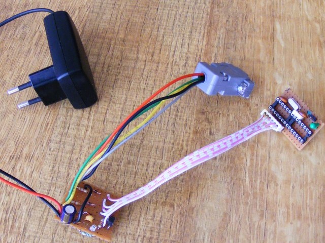

Elkészült első működőképes AVR égetőm. Ezt építettem meg. Egy régi Nokia mobiltöltőről kapja az 5V-ot, amelyet egy 470µF-os elkóval, egy 10 µF-os tantál kondenzátorral szűrtem.

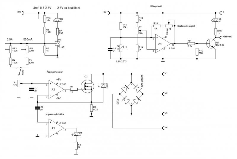

Üdv, nálam pedig egy műterhelés készült, a RT-ben megjelent kapcsolás szerint. Némi kiegészítéssel, váltakozóáramon is működik, trafóhoz ugye, és indikálná, ha a feszültség nem statikus, de ezt a részt még nem épitettem bele. A FET melegedését a hőkapcsoló jelzi... A kapcsolóüzemű tápoknál lehet olyan jelenség, hogy a "nagy" terhelésnél periódikusan szaggatja a kimeneti feszültségét. Ezt indikálandó, terveztem bele ezt a lehetőséget, ha ez olyan frekvenciával történik, ami a műszeren nem látható.
