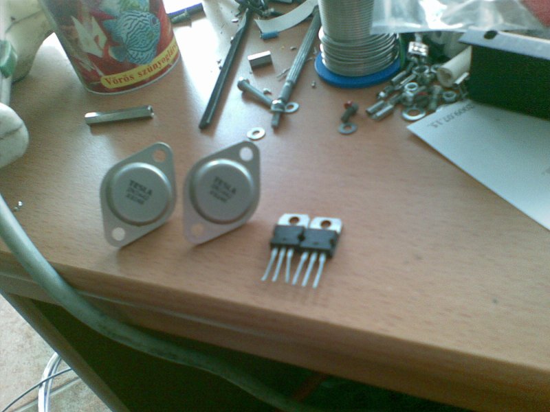

Én csak azon csodálkozom, hogy Quad építésére adtad a fejed, anno ugyanis alkatrésztemetőnek tituláltad...
Ráböktem. Elektroartnál kétféle 2N3442 is van. ONSEMI 545Ft/db, és egy másik (gyártó nélkül) 265Ft/db (árak bruttóban)

Engem érdekelnek a 2N3442-k, pont ilyenek vannak az enyémnek, de már kellett cserélnem. Üdv, Pepe

![]() Más: a végtranyós kérdésedre kaptál közben választ? Vártam hogy a többiek mit írnak, de aztán itt a topikban nem láttam rá utalást, hogy kaptál volna választ. Csak annyit tudok elmondani, hogy nekem MJL21194-gyel, illetve MJ15003-mal tetszett legjobban a hangja. A hamis BD249-cel volt igazából a legrosszabb hangja, de ez a korszak nem is tartott sokáig - aztán találtam bele ugyanilyet eredetiben, ezzel már jobb hangja volt, és bírta a nyüstölést is, de még mindig nem volt az igazi. Utána próbáltam ki a fenti két MJ(MJL) tranyót, és nálam abszolút győztesnek tekinthetők. Végül az MJL maradt, de kizárólag azért, mert már le volt gyártva az L-idom a végleges bordához, és nem TO-3-nak volt kifúrkálva. Tehát én mindössze ezeket próbáltam a végfokozatban, többet nem tudok ezügyben mondani.
