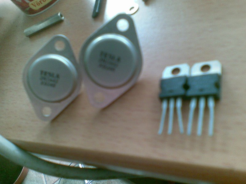

Ha valakit felizgatna,megszabadulnék ezektől. Tesla 2N3442 x 9248 2db és Morocco BD244C 2DB
Ez az egy garnitúra van belőle.10éve vettem,beépítve soha nem volt. Nem hirdetés.
(#) MD_Pepe válasza Bencze.k hozzászólására (») Márc 18, 2010 /
Szia,
Engem érdekelnek a 2N3442-k, pont ilyenek vannak az enyémnek, de már kellett cserélnem.

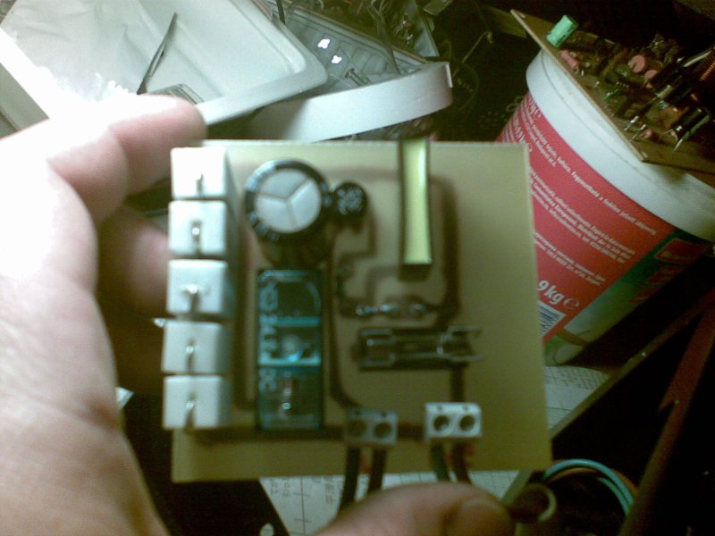

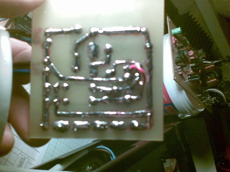

kérdés,megépítettem a kapcsolások között lévő lágy indítót.Minden ok,működik,a füst a helyén,benn az alkatrészekben.Viszont a bajom az,hogy ennek elvileg 1 perc múlva kellene behúzni,erre ez kapcsolás után 3 msp-vel behúz.Igaz nem volt rajta a trafó.De mindjárt bekötöm rá,hátha az a baja.
(#) Gé válasza Bencze.k hozzászólására (») Márc 18, 2010 /
„elvileg 1 perc múlva kellene behúzni”
Ezt meg ki mondta neked? Az a 3 sec nagyjából rendben van, akörüli értéket kell kapnod. Át lehet alakítani az áramkört 1 percesre is, de minek? A vasmag kellő mértékű felmágnesezéséhez elég lesz az a 3 másodperc is. Az pedig, hogy van-e rajta trafó, igazából semmit sem számít a kapcsolás működésének (vagyis a relé adott idejű meghúzásának) szempontjából.
(#) Bencze.k válasza Gé hozzászólására (») Márc 18, 2010 /
a leírásában volt.Utána rájöttem,hogy a pánik beszélt csak belőlem.Most kicseréltem a kondikat egy 1db 1000mikros-ra,hátha így tovább tart.Felfogtam,hogy 3msp ok,de ha már kiforrasztottam akkor kipróbálom.És ha nem lett jobb,akkor vissza a kapcsolás szerinti,és nyugodtan alszom.
Megkerestem a leírást, de csak nem találom benne az egy perces utalást. Na mindegy, még az is lehet hogy nem egyről beszélünk . De lényeg a lényeg: ha működik, és a füst is az alkatrészekben maradt, akkor nagy baj nem lehet!
ajjaj,egy-másfél másodpercet ír.Hujjuj,többször is átolvastam,de csak a egy-másfél perc maradt meg,a "másod"szó meg elúszott az éterbe. Ez azt jelenti,hogy életem első,saját szabad kézzel,rajzolt nyákom,elsőre működik,és nem hamvad el,és még jól is néz ki.De akkor is elrontottam.Tökéletesen a tükörképére építettem meg Mindjárt rakok fel képet.
(#) Bencze.k válasza Bencze.k hozzászólására (») Márc 18, 2010 /
a mű,tudom nem egy smd kör,de elsőre..
Jó lesz ez első nyáknak! Én meg se merem mondani hogy hogy nézett ki életem első saját panele, de még csak nem is hasonlított erre. Inkább nem töltöm fel ide elrettentő példának, mert annyira csúnya, meg amúgy is OFF lenne..

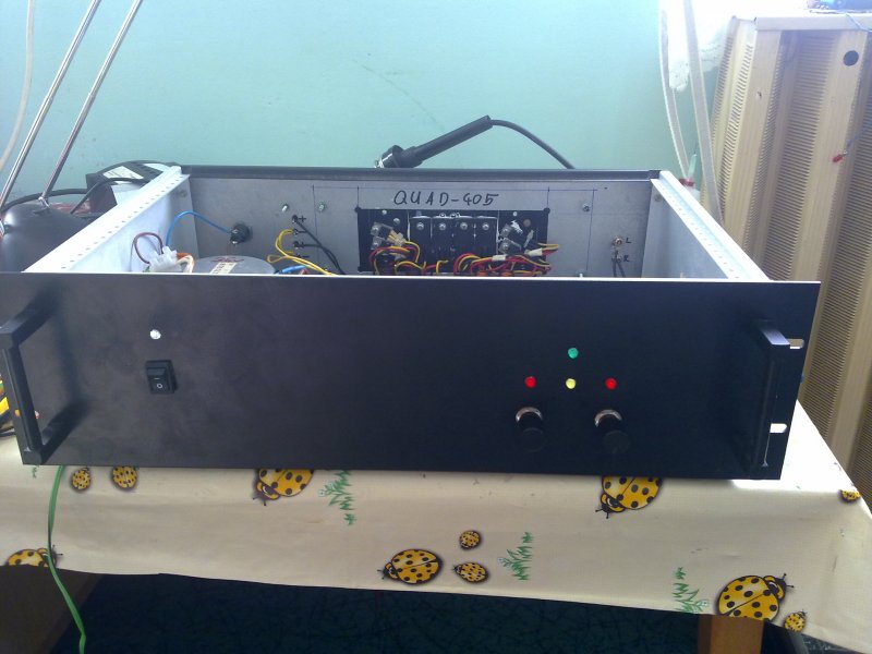

(#) Robi85 hozzászólása Márc 19, 2010 /
Tegnap elkészült az én Quad-405-öm. Gondoltam megmutatom, mit szóltok hozzá. Ez az első Quad amit csináltam. Nekem tetszik nagyon a hangja.
Nyákok nem az én munkáim, de ezért külön köszönet egy kedves ismerősömnek. Persze a beültetést és csináltam.
(#) Bencze.k válasza Robi85 hozzászólására (») Márc 19, 2010 /
szép munka.Tetszik.Viszont ha jól látom te is maradtál a bd-s tranzisztoroknál??
(#) hapro válasza Robi85 hozzászólására (») Márc 19, 2010 /
Nem rossz elsőre.
Ennyi hűtés +-50V-hoz ha hajszolod őt akkor elég kevés lesz.
(#) Robi85 válasza Bencze.k hozzászólására (») Márc 19, 2010 /
Köszönöm. Nem BD-k a végtranyók. 2SC5200.
(#) Robi85 válasza hapro hozzászólására (») Márc 19, 2010 /
Köszi neked is. Tudom kicsit gyengus a borda, de majd idővel lecserélem egy nagyobbra. Gondolom ha hüteném egy ventillátorral akkor azért birná nem?? Persze nem 4 Ohm-al hanem csak 8-al.
(#) Bencze.k válasza hapro hozzászólására (») Márc 19, 2010 /
Én oldalanként (panelonként) egy pár beag apt 100 bordát használok,az "L" profillal. Csak azt nem tudom még,hogy fog elférni egy beag doboz hátulján 4db hűtőborda,amikor csak 3db-nak van hely.A másik opcióm az,hogy külön dobozba kerül a táp.Szóval 2db apt100 doboz egymáson.Lent a trafó,lágy indító,kondik,ilyen védelem olyan panel.A felsőbe elöfok,végfok,hangfalvédelem,ventilátor,Csak probléma a táp,és a végfok megtáplálása.Milyen kábel bírná ezt ki?Ill milyen csatlakozót használhatnék,a táp és a végfok összekötésére... ezek a válaszok még váratnak magukra..
