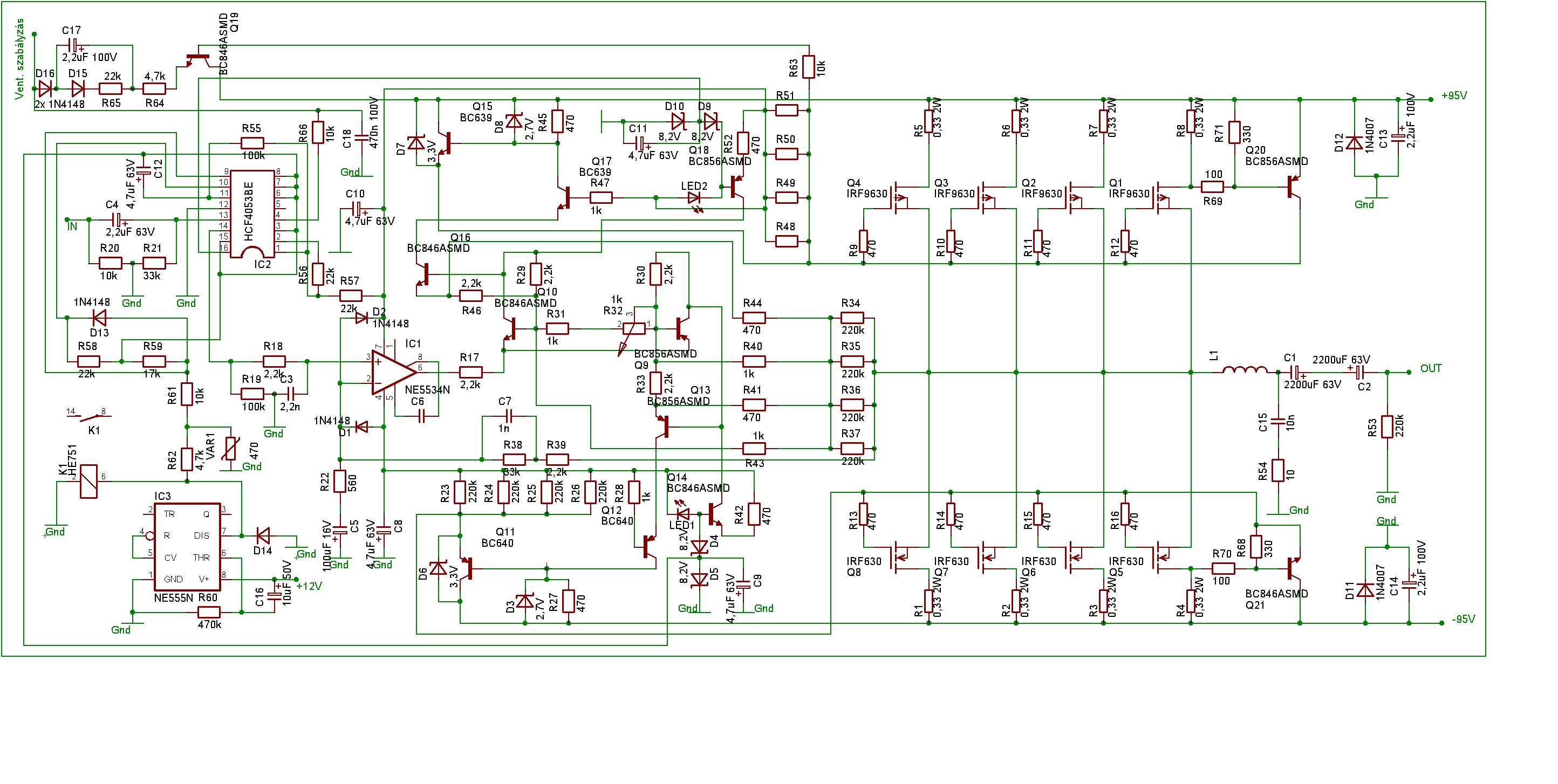

Szerintetek ez a végfok (vissza van rajzolva, lehet, hogy hibás is) vajon jobb lehet annyival mint a vf5, mint amennyivel bonyolultabb(gondolok itt a jel-zaj viszonyokra, kivezérelhetőségre 100 kHz környékén, keresztezési torzításra...)? Tudom hogy még az alap vf5-öt sem építettem meg, de találhatunk ebben a kapcsolásban olyan részleteket, amelyeket esetleg a vf5-ben alakalmazva az jobb lenne(visszacsatolás, kondenzátoros kimenet)?
még nem építettem meg, de:
1, Mi van akkor, ha pont az a fet megy tönkre, amiben az áramkorlát működik? 2, Lehet, hogy nem olcsó megoldás, de az MJE243, MJE253 pár helyett itt is FET-et kellene használni. Bár lehet ez rossz ötlet.
Ez a rajz nagyon kuszanak tunik es valoszinu nem is jo (persze lehet hogy tevedek, csak gyorsan atfutottam). Viszont nem hinnem, hogy kapcsolasi rajzok alapjan barki meg fogja tudni allapitani 2 erositorol, hogy melyinek jobb a jel-zaj viszonya, melyiknek mekkora a kivezerelhetosege 100kHz-en (egyebkent minek a nagy kivezerelhetoseg 100kHz-en
) illetve, hogy melyiknek mekkora lesz a keresztezesi torzitasa. Nem tudom mennyire vagy jaratos az erosito epitesben, de sokaknak meg egy lenyegesen egyszerubb kapcsolasba is beletorik a bicskaja. Ha mar a VF5 is szoba jott es ebbe a topikba irtal, akkor inkabb azt epitsd meg
Szerintem a FET-es erősítő nem a legjobb megoldás, legalábbis egy cikk szerint, de vannak kivételek!(lehet, hogy ez az)
Azért mertem megkérdezni, hogy milyen minőségű lehet az a végfok, mert reméltem, hogy valaki esetleg mért már hasonlót. A vf5-nek az olcsósága, és a jó ár/érték azánya lenne az erénye, csak mégis jó lett volna összehasonlítani egy komolyabb(?) szerkezettel. Persze tesztalanyok, és műszerek nélkül ez lehetetlen. A kivezérelhetőséget csak azért kérdeztem, mert ugye minden jel felbontható különböző frekvenciájú és amplitúdójú szinuszokra. (18KHz fölötti szinuszokat én már nem hallom) A kérdés csak az, hogy ha adott esetben például egy hegedűnek a hangjában van egy 30KHz-es összetevő, és azt az erősítőnk elnyomja, az mennyiben befolyásolja a végeredményt?(És itt ne gondoljunk a 25 éves Videoton hangfalaimra...) A keresztezési tozítást lehet, hogy hülyeség volt megkérdezni, az annyi amennyi, amikor nyit a FET, nem lineáris a karakterisztikája, és ezzel nem lehet mit kezdeni...

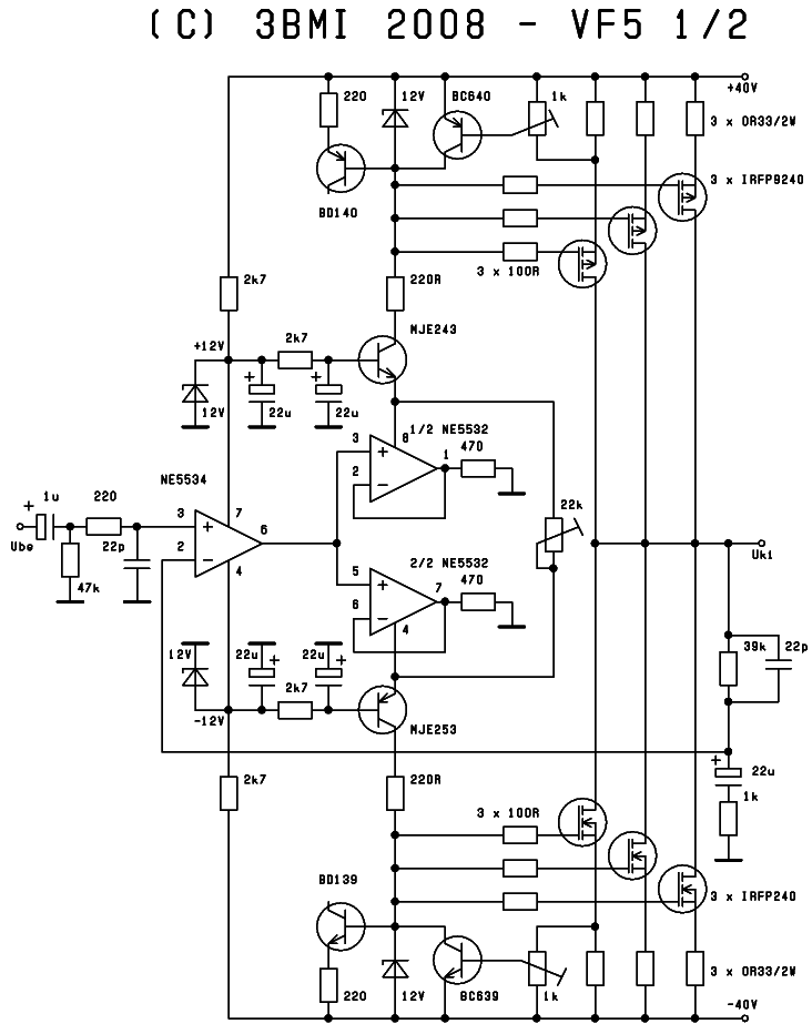

Nyáktervet még nem készítettem, de Eagle-el megcsináltam az sch fájlt a VF5-ös végfokhoz.
Akinek van kedve, csináljon egy nyáktervet hozzá, mert még mindig nem készült hozzá. Üdv!
Na ez a jó sch.
A visszacsatoló 39k-s ellenállás takart egy 100ohmosat, nem tudom hogy a fenébe került oda. ![]() Igazából még csak ismerkedem az eagle-el. Üdv! ![]()

Erre én is kíváncsi lennék, hogy hogy működik. A BD139 illetve 140-nek a collekotra hova kacpsolódik? Ha nem akarom hogy hídban menyjen, hanem csak így egy csatorna, ahogy ar ajzon, akkor a BD-k kollektorát hova kötöm? Váromo válaszotokat! Üdv!
Sehova, mert a BE dióda üzemel csak benne.

Igen még évekkel ezelőtt, de azóta foglalkoztam már annyit fetes erősítőkkel is hogy tudjam a rajz alapján is hogy ha egy fetes végfok emitterkövető jellegű, akkor az egyáltalán nem fog szépen szólni bármennyire is szeretnéd.
