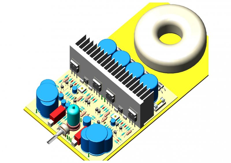

Aztán itt a B.
végül bónuszként a C.
A B és a C terv között nincsen nagy különbség. Nekem ezek tetszenek elsősorban... ...jól elkülönül a táp az erősítőtől. Kérdésként felmerült bennem, hogy nem lenne e érdemes látvány és modularitási szempontból egy olyan kialakítást létrehozni, hogy a táp így egyben duálként külön nyákon, aztán a duál-mono végfok egy külön nyákon, illetve az előerősítő rész egy másikon. (egy csöves és egy tranzisztoros)
Érdemben ott látnám ennek lényegét, hogy lehetne egy olyan dobozolást csinálni, ahol a két eltérő előfok látszik, és választható. A táp rész "eldugásával" pedig fokozni lehetne a "szép hang ebből a kis semmiből" hatást.
Óvatosnak kell lenni a külön nyákokkal, mert akkor kényszerűen rátévedünk egy nagyon ingoványos területre, úgymint huzalozás. Ez hibák és tévedések végeláthatatlan sorát indíthatja el.
Ellenben ha adott a panel, és azon (tegyük fel kellő hozzáértéssel) minden össze van kötve, akkor az utánépítés sikere sokkal inkább garantálható.
