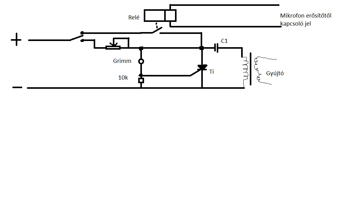

Most fogtam bele a stobim hangvezérlésbe. Próbáltam egy egyszerű kapcsolást találni, de mindegyikhez külön panel kellett volna, ezért így oldanám meg a hangvezérlést. Ha valaki erre jár, nézze már meg, hogy ez így működne-e. Köszönöm.
Én inkább valami optocsatolót használnék modjuk így
A 22µF os kondi nem kell bele
És mennyibe fáj egy ilyen optocsatoló? Drága?
Piri-pénz Debrecenben a Hobby-ban max 150Huf-ért adják
Akkor veszek egyet. Remélem van náluk készleten. Mindig csak rendelni tudnak.
Egyébként a kapcsolásom alapján működne a hangvezérlés? |
