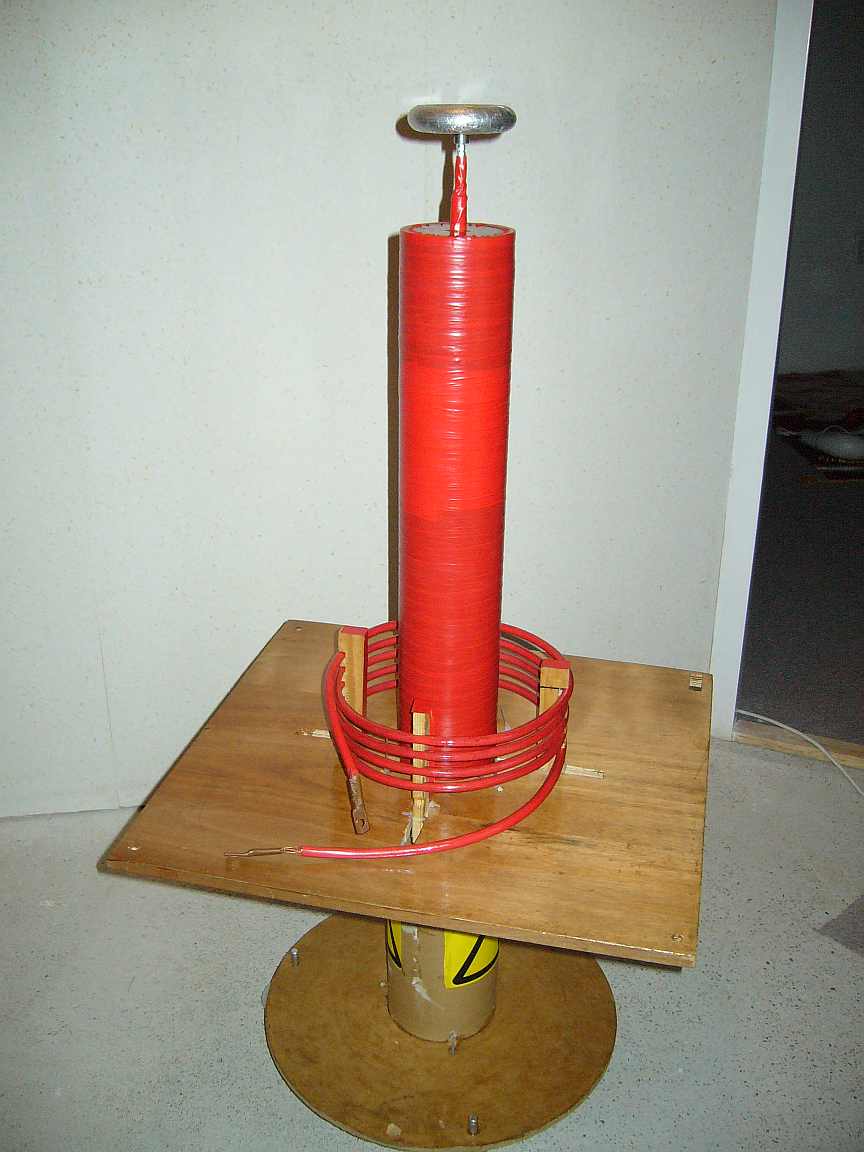

Skori oldala nagyon jó és tényleg sok minden kiderül onnan, de én a kérdésemre nem találtam választ. Bár ez a kép mutat valamit, de ezek szerint ez nem jó megoldás.
Viszont itt jól van megoldva.

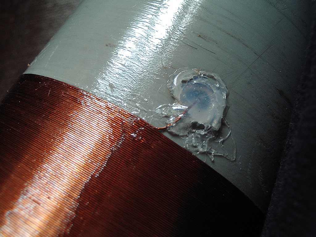

Mondtam, hogy a teljesítménnyel arányosan növekszik a fontossága ezeknek a dolgoknak. Míg kicsinél legfeljebb egy kicsit ront a hatásfokon, nagynál esetleg teljesen rossz működést is okozhat.
A vezeték törés persze más tészta, de mivel van fix, jó kitörési pont, mindig ott alakul ki a plazma először.

Én úgy oldottam meg a miniteslám,mint ahogy az "ez a kép"-es linkeden látható.Azt hiszem lassan 2éves lesz,de még mindig jól működik.(jó,nem járatom reggeltől estig)Én kiöntöttem viasszal,a vezeték nekem is bemegy a csőbe,ami nem a legjobb..,ezt utólag azért nem módosítottam,mert ennek ellenére is szépen működik.
(#) BULL1988 válasza belganarancs hozzászólására (») Márc 22, 2010 /
Nagyon pofás kis szerkezet! Én is hasonlóra tervezem megcsinálni, van egy erre félretett pc táp borításom, és abban még a venti is benne van, csak az 12 voltos, ez meg 18 voltos tápról fog menni, szóval még ezt meg kell, hogy oldjam.
Most csináltam vagy egy fél órát, kemény 1,3 centit haladtam vele, de nagyon óvatosan csináltam, egy menet sem keresztezi egymást eddig. Sajnos nincs gépem hozzá... Remélem, hogy holnap sikerül befejeznem.
Apropó, te lefújtad valamivel a tekercset?

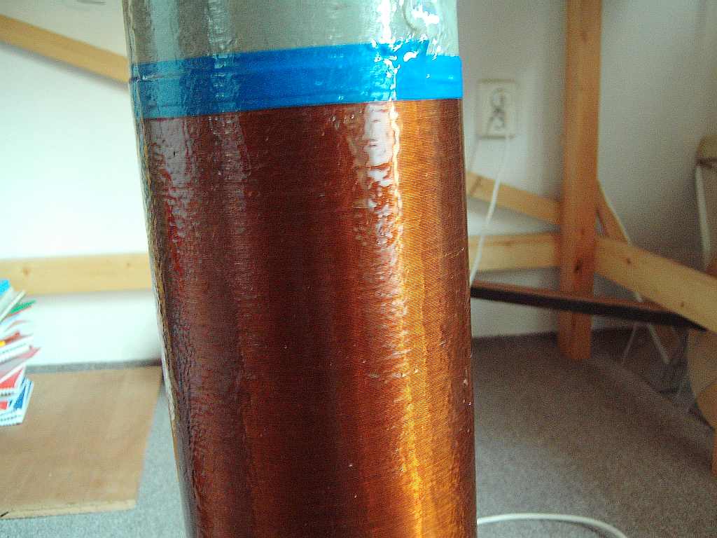

Ha kész lesz, akkor mindenképpen akarok neki valamilyen szigetelést. A lakktól félek egy kicsit, hogy buborékos lesz. Nehéz elképzelnem, hogy ha vékonyan fújom be, akkor nem lesz buborékos.... (nem Collector szavaiban kételkedem, csak mint látványt nehéz elképzelnem) A szikszalaggal történő becsavarás miért nem megoldás? Mert eddig képen sosem láttam ilyet. Azt sejtem, hogy elektrosztatikusan feltöltődne, a celluxról ezt olvastam legalábbis....

Én is kézzel tekertem,ha a huzalod nem sérül,és szépen megtekered,akkor már nyert ügyed van.Én kentem rá nitrolakkot és tekertem rá celluxot,most megnéztem,körülbelül 10 milliárd apró,kb tűszúrásnyi buborék van a cellux alatt,de csak egyszer ütött át,amikor öcsém a kupak alá,a menetek közelébe nyúlt a csavarhúzóval,azt hittem,hogy akkor vége a tekercsnek,de nem.
Viszont ha a primer-szekunder távolságról van szó,akkor már nagyon is kritikus a szekunder szigetelése,ha túl közel teszed,vagy csak egy szivacs darabot teszel a primer és a szekunder közé akkor már átüthet..úgy átüt,mintha nem is lett volna ott szigetelés soha

Hát ha nem láttál, akkor most látni fogsz. 5 éve csináltam egy olyan szekundert, amit betekertem szigetelőszalaggal. Semmi haszna nincs, csak csupa ragacsos lesz tőle a szekunder.
(#) Collector válasza Collector hozzászólására (») Márc 23, 2010 /
Találtam képeket arról is, miért nem érdemes megtörni a vezetéket. A probléma fél évvel az építés után jött elő.

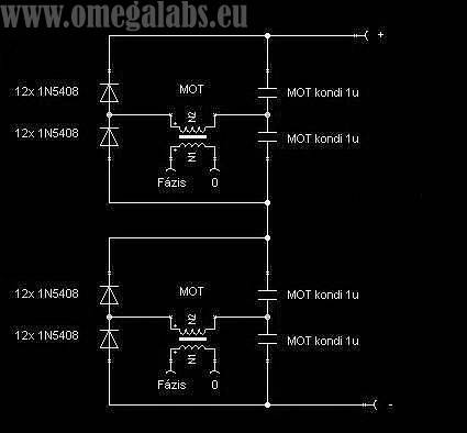

Ha DC tápra teszem a kondit, akkor a statikus szikraköz elektródatávolságával lehet szabályozni a frekvenciát? A higany elgőzölögne a szikraközben? Ha a te feszsokszorozóddal táplálom a primer kondit, akkor kell valami előtét, hogy ne menjenek tönkre a diódák? (Csak egy trafót használok 6KVDC, és 1KW tervezett teljesítményen)

„Ha a te feszsokszorozóddal táplálom a primer kondit, akkor kell valami előtét, hogy ne menjenek tönkre a diódák? (Csak egy trafót használok 6KVDC, és 1KW tervezett teljesítményen)”
Előtét nem, de szűrés az kell elég rendesen. De a legjobb, ha gyors diódákkal építed meg az egyenirányítást, és még ez után raksz szűrést, és az egészet árnyékolod.
1kW tervezett teljesítmény.. ugye tudod, hogy a sokszorozó nagyon lecsökkenti a maximális kivehető teljesítményt? Harmadára-negyedére, de lehet, hogy még jobban.
