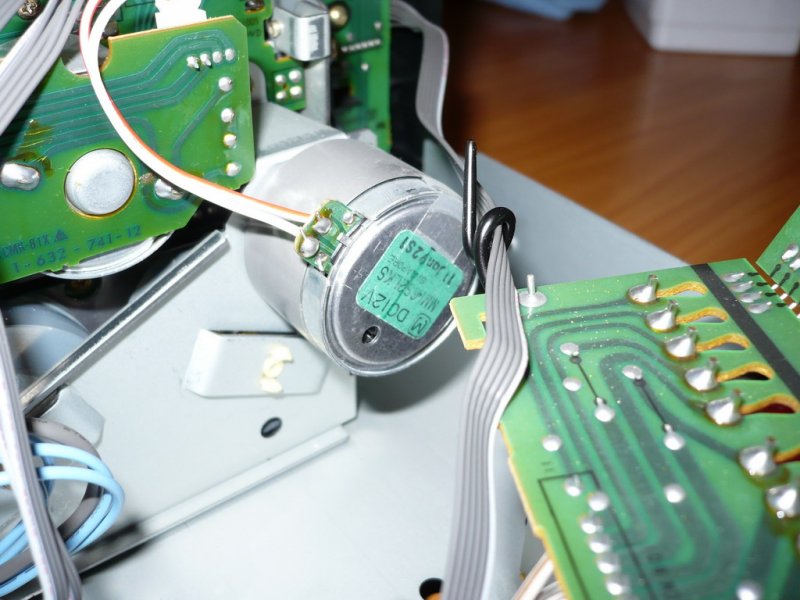

Az normális, hogy a bal oldali orsót még kézzel sem tudom megmozdítani?
(#) Tomi94 válasza david224 hozzászólására (») Márc 22, 2010 / 1
Szia! Az a 2 mm nem számít semmit, többet is nyúlhat annál egy régi szíj. Akkor a szíjad most már jó, mégis lassú a deck. Nekem két tippem van: először, írtad hogy a motor tengelyét egyszer már olajoztad, esetleg ellenőrizd, hogy az nem szorul vagy lötyög-e. Másodszor: lehet, hogy hangtengely kenésre van szükség. Ez is okozhat egyenletes belassulást, ill. a régi szíjjal folyamatosan változott a sebesség. Vedd le a szíjat, és próbáld megforgatni a hangtengelyt. Ha szorul, akkor ki kell venni a lendkereket, meg kell tisztítani, és utána újra finoman bezsírozni, erről ebben a topikban néhány oldallal előbb úgy emlékszem, volt szó, hogyan, mivel.
Az orsóval kapcsolatban: ha a gyorstekercselés mindkét irányban, valamint a lejátszás is jó, akkor nincs probléma. Sok mechanika, ha nincs üzemmódban, lefékezi az orsókat, hogy ne pörögjön túl a szalag pl. gyorstekercselés hirtelen leállításánál.
(#) david224 válasza Tomi94 hozzászólására (») Márc 22, 2010 /
Elcsesztem valmiért meállt valami füstszag kiséretébe az a motor ami a hangtengelyt hajtotta.Ilyen idióta is csak én lehetek.A motor magába működik ugyhogy biztos nagy a baj.Ezt nem értem hagyom is inkább ha lenne valami szervíz inkább bevinném.de nem hiszem,hogy javítják még ezeket.
Szerintem ne add fel, mert nem a te hibád! Viszont a problémát nem értem pontosan, először azt írod, hogy megállt a motor, majd azt, hogy külön működik. Ha jól értem az írásod, akkor a motor a rossz, mert terhelés nélkül, ,,külön" működik, de a magnóban nem. Lehet pl. menetzárlatos, a stabilizátor áramkör is leéghetett, vagy akár a forgórész megszorult - mindenesetre nem tud elég teljesítményt leadni, ezért a magnóban, ahol nem csak üresen jár, nem tudja kifejteni a húzóerőt a szalagra, és megáll. Tápfeszültség, fordulatszám alapján még talán lehet keresni hozzá új motort. Ezzel kapcsolatban annyit tennék hozzá, hogy ha lehet, Sankyo típust vegyél, nekem az vált be tökéletesen (a Matsushita gyártmányok nem mind stabilak). Én az Akai deckemhez 12V-os, 2400 RPM Sankyo motort vettem kb. 1500 Ft-ért, ami szerintem nem egy nagyon nagy ár, és bevált, hibátlanul működik. Csak a forgásirányra figyelj (CW vagy CCW jelölés van a motoron)
úgy néztem meg,hogy kivettem a magnóból és rátettem egy trafóra ott megy de a magnóba megsem nyekken! Nem gondoltam,hogy még lehet ilyen alkatrészeket kapni.Szerinted ha áramköri hiba van rá esély,hogy még lehet alkatrészeket venni hozzá?
Mégis én csesztem el. Leszakadt a vezetéke a motornak és én fordítva kötöttem be. És a magnó oldalához mikor hozzáért gondolom lezárlatolt.
Valószínű, hogy egy mechanikusan is elkopott motornak nem érdemes javítani az elektronikáját. Ill. úgy tudod eldönteni, hogy most akkor jó-e vagy sem maga a motor, hogy leforrasztod a szabályzó áramkörről és elemről adsz a kivezetéseire feszültséget. Ha így működik a magnóban (természetesen elektronika nélkül nem lesz jó a sebessége, de a lényeg az, hogy működik-e vagy nem), akkor a motor még jó, és akkor meg lehet próbálkozni az elektronika javításával. Elkókat mindenképp cserélném a vezérlő elektronikában. Ha mechanikailag nem jó, akkor itt érdemes körülnézni.
A motor magában elemről jó. A motorba menő vezetéken 3 V-ot mértem, gondolom inkább 12-nek kellene lenni, mert a motor 12 V-os. Egyenlőre befejezem a szerelgetést.
Nagyon köszönöm a segítséget és a linket!!
Szóval ha lekötöd a panelről és elemről járatod, akkor hajtja a magnót is? Így már sokkal előrébb vagyunk, mert akkor a motor jó. A 3V nagyon kevés, 9,5V még belefér a feszültségesésbe, de ennyi... Akkor a fő panelen van a hiba, azért volt a füstszag is. Valami leégett, de ehhez már kapcsolási rajz kellene. Ez még mindig a jobbik eset, mert elektronikai alkatrészt könnyebb beszerezni, mint motort vagy mechanikai elemet. Azért mérd meg, mennyi áramot vesz fel a motor az elemről, nehogy mégis zárlat legyen, az is tud másban kárt okozni. Tehát a komplett motorig valószínűleg jó, és ott ment tönkre valami, ahol a magnó lejátszás állásban bekapcsolja a motort. Mert ugye ha már kétmotoros, akkor a hangtengely motor minek forogjon tekercseléskor is

Azt hogyan tudom kideríteni,hogy kinyírtam-e a motorvezérlő ic-t?Ba62119b típusú.
(#) david224 válasza david224 hozzászólására (») Márc 23, 2010 /
Megnéztem mennyibe kerülne az ic 6-700ft a Hqvideo oldalán 300ft ,de kiszállítással már kétezer környéke. Ha meg más is kiment benne az már sok anyagilag. Háromezer körül már a vaterán kapok Sony deck-et. Gondolkodok még a javításon .
(#) Tomi94 válasza david224 hozzászólására (») Márc 23, 2010 / 1
Ha nincs meg a motor tápkábelén a 12V, akkor az IC rossz szerintem. De biztosan megmondani csak akkor lehetne, ha lenne egy kapcsolási rajz (esetleg szervizkönyv), amin fel vannak tüntetve az IC lábain a feszültségek, és azokat kellene ellenőrizni. Esetleg ha a motorvezérlésben vannak még különálló tranzisztorok, azokat is érdemes kimérni.
Lehet, hogy motort is kéne cserélni. Szerintem minimum 1500 körül lenne javítani, ha az enyém lenne, ennyiért még megcsinálnám, de ha neked nem éri meg, akkor másikat is vehetsz. Ha netán ugyanolyan típust szerzel, akkor azt is megcsinálhatod, hogy a kettőből összeraksz egyet, ami hibátlan.
(#) david224 válasza Tomi94 hozzászólására (») Márc 23, 2010 /
Azt mondta nekem most egy szerelő ,hogy kb 5-6 ezerért csinálná meg 1500-ért nem gondolkodnék még a 3ezren sem .Mert szeretem nagyon ezt a magnót
Nem vagyok biztos benne ,hogy én megtudom csinálni
Ha minden igaz fél óra mulva meglesz a szervízkönyv .Ha nem áll le a torrent addig
megvan a szerviz könyv még nem vitt előre ,de megvan
A szervíz könyv szerint a motor közvetlenül ebbe az ic-be csatlakozik.Ezt meg veszem ha beindul akkor ráköltöm a pénzt a motorra és szerintem egy új gumigörgőre.a görgőt,hogy tudom kiszedni?
