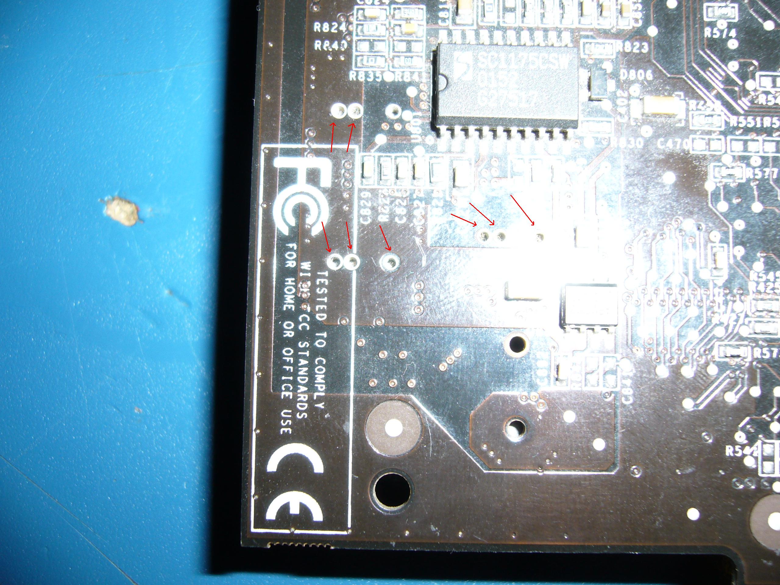

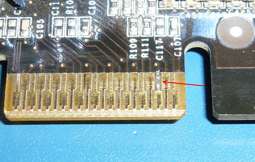

Azt mondja meg valaki hogyan lehet ilyen hibát csinálni egy kártyán?
Nem is tudom merjem-e forrasztani, féltem az alaplapot.
AZTAAAAA!
Ez most égés, vagy mechanikai sérülés?
inkabb ne forraszd meg. Nemhiaba illant el a foliad, jo adag zarlatod lesz a kartyan azaz szvsz kuka ez a kartya. Manapsag egy AGP-s kartya nem egetrengeto osszegu.
Most neztem utana. A kerdeses pont a B64-es csatlakozopont, ami a +3.3V-os taphoz tartozik. http://www.interfacebus.com/Design_AGP_Pinout.html
Az a vicc, hogy most vettem aukciós oldalon.
Mennyibe kerult? Nalunk mar szinte nincs is erteke (csak elmeleti), egy uj PCIe kartya is 20Eur korul van.
3000 Ft volt postával.
Akkor a B61 és B64 között nem szabad zárlatnak lennie, igaz?
B61 és B58 között valamint B61 és B64 között is 2,98k ohm az ellenállás.
Ha az illant fólia felett és a test, valamint a többi tápfesz között nincsen zárlat, akkor átkötheted, de egyébként ha a többi 3,3V felé zárt, akkor hagyd így és tégy vele próbát.
Úgy van ahogy mondtad: közte és a test között nincs zárlat és a többi 3,3V között van mégis összekötöttem.
De nem működött.Namármost! Vannak rajta 470mikroF-os kondik(3db) és 1000mikroF-osak(5db). A 470-eseket ha ohmmérővel mérem szépen emelkedik az ellenállásuk. Azt hiszem ez a normális. Az 1000-eseknek meg csak 350, 150, 20, 20, 17 ohm az értékük és nem is változik. A képeken talán látszik, hogy az 1000-esek kicsit púposabbak a 470-esekhez képest. Az utóbbiak a kártya hátuljában vannak.
Érdekesség, hogy a kártya hátuljában nem forrasztva vannak.
Ezek a kondik 1 Ft-ot nem érnek, ráadásul nem 105 fokosak(jó melegek lehettek ahogy szigetelésen látszik) cseréld ki mindet biztos, hogy miattuk égett el a fólia.

Ezek SMD elkók. Amelyikről ilyen szépen visszahúzódott a műanyagburkolat, az mehet a kukába.
De nem forrasztva vannak.
Itt látszik:
Mint már írták, ezek SMD elkók, tehát nem furatszerelt alkatrész. Ezért ne azon az oldalon keresd a beforrasztott lábait, hanem az alkatrész oldalon.
Most dolgozom, nem tudom megnézni a kártyát. Azt mondják a kollégák, hogy hőlégfúvóval lehet ezeket forrasztani.
Szerintem lehet azt vékony hegyű pákával is...
Bár a képeken nem látom egyértelműen, de ott, a műanyag aljzatából kellene elvileg kiállnia a két kis lábnak...egymással ellentétes oldalon. Itt láthatod, mire gondolok.
Igazad van!

Nem feltétlenül jobb mint a hagyományos, csak felületszerelt nyákhoz való, de ha a te kártyádon megvannak a furatok az elkóknál, tegyél bele hagyományosat. Arra figyelj hogy az elko 105 fokos legyen, ne 85.

Csak nem biztos, hogy amit Ő az elkók furatainak gondol, az valóban az is...
Azért, mert pont az elkók alatt vannak azok a furatok, még nem biztos, hogy nem csak mezei átkötések... Szóval előbb jó lenne, ha meggyőződne róla. De ha nem vágta, hogy hol keresendő az SMD elkók lába, akkor nem biztos, hogy meg tudja állapítani, hogy mi a helyzet. |
