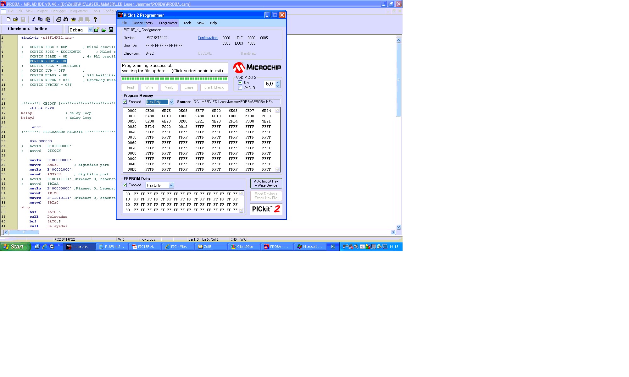

Segítséget kérnék PIC18F14K22 beállítással kapcsolatban.
Assemblyben írtam a progit. Írtam egy teszt villógó progit (hogy működik-e az órajel) ami CONFIG beállítások hasznákata nélkül tökéletesen működik. Tudom változtatni a frekijét az OSCCON-nal. Viszont ha bármi beállítást megadok az elején CONFIG-al (pl CONFIG LVP = OFF, WDTEN = OFF stb) , akkor megáll az egész. Mi lehet a gond?

Egy másik PCB-n színtén PIC18F14K22-vel más kimenetet kapcsolva sem működik, ha CONFIG-ból valamit megadok A konfig kiolvasást hogy gondoltad?
Olvasd ki a Configot és írd meg milyenek a beállítások, amikor megy!
A konfigot az égetővel lehet kiolvasni a PIC-ből.
Csatlakozom Watthoz, én is szeretném látni a mikrovezérlőből visszaolvasott konfigurációs biteket. Ha PICkit2-vel programozol, akkor egy képernyőképből kivágott kép is elég (a PICki2 kezelőprogramja a jobb felső sarokban mutatja a konfigurációs szavakat).
Fontos, hogy előtte kattints a Read gombra, hogy tényleg a kiolvasott értékeket lássuk!
A Nemműködőnél a CONFIG FOSC = IRC van beállítva
Próbáld PNG-be tenni, mert a jpg-t átméretezi a fórummotor és olvashatatlan lesz a szöveg.
Egyébként a mi verziónkban is IRC van beállítva!
Nemműködő configuration:
2800 1F1F 8800 0005 C003 E003 4003 Működő configuration: FF00 1F1F 8800 00CD C003 E003 4003
Az FF azt jelentené, hogy külső RC oszci. Ezzel nem működhet, hacsak nem külső RC oszcit tettél rá!
Ezt olvastad ki a PIC-ből?
Itt van png-ben
Igen, újból ellenőríztem.
De működik, villog a LED. Nincs semmi külső RC osztó
Mindkét képet programozás után rögzítetted, mikor kértük, hogy kiolvasás után rögzítsd! Próbáld meg újra!
(Read gomb!)Közben próbáld meg ezt:
OK, a kiolvasott:
(Read gomb!)
