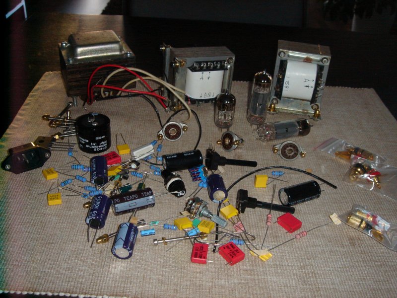

Ezeket kell mind a "dobozodba" belepréselnem
Az 1970-es RT évkönyvben.
Idézet: Tudod háromra ,1,2,3, menni fog ez kérem már nem az első lessz ! [OFF] A csövet majd meggondolod , nem csak 1-1 darab van hogy nekem ne maradjon ! Apropó azokat a szép zárt fejű 3-as csavar anyákat hol szerezted , nekem is kéne vagy 10 darab?[OFF] „Ezeket kell mind a "dobozodba" belepréselnem”
