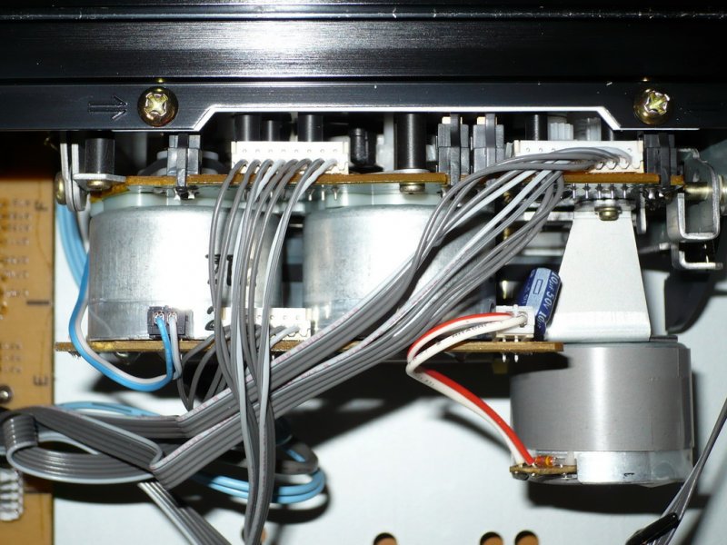

Igen a 3-dik motor tényleg az ajtót nyitja és vfd kijelzős

Azért nem csak ennyi a dolga a harmadik motornak, ennél azért összetettebb, mivel a mechanikai mozgatásokat is a motorok végzik (pl. fejegység felemelése). E készülékek mechanikai kapcsolásai jóval halkabb már. Nekem többek között Sony TC-K690 -es van, és szeretem (bár ez elmondható a többi deckemre is).

Szerintem a 470-es és a 690-es mechanikája ugyanaz, talán a fejszán különbözhet némileg.
szerintemis a 2 magnó mechanikája szinte teljesen ugyanaz, csak az elektronikában különböznek.
