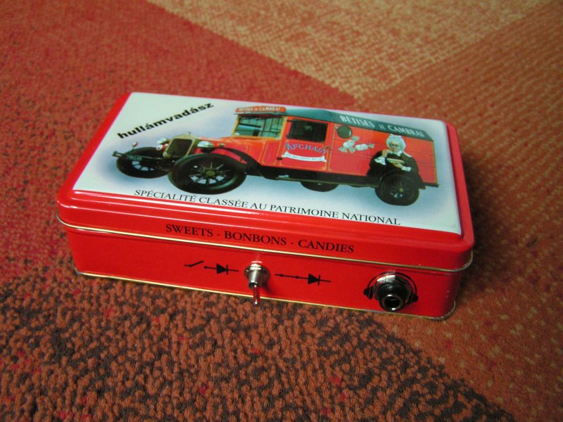

Már regóta, így hétvégéről hétvégére, építgetem a detektoros rádiómat. ''Annyira'' készen lettem vele, hogy gondoltam mutatok pár képet...
Egy francia cukorkásdoboz lett az otthona, az érdekes az, hogy előbb volt a doboz, aztán lett a rádió, dehát nálam ez általában így van. A feliratokat, nagyrészt magam rajzoltam, paint-ben; és valami HP, 180 g-os, a műnyomóhoz gyanúsan hasonlító fotopapírral vittem fel. A belsejéről annyit, hogy a tekercset ''konyhai'' recept után készítettem. Egy régi germánium dióda a detektor, illesztőtrafónak egy mezei hálozati trafót használtam, valami 200 ohm körüli prímerrel, s ha jól emlékszem 7 ohm-os szekunderrel. Egy régi Tesla 2x75 ohm-os fejhallgatóval hallgatom, ezzel a felépítéssel, a helyi vásárhelyi rádióadót, középhullámon, igen szépen tudom fogni.
Ja, és a képek:
(#) Abukodonozo válasza (Felhasználó 13571) hozzászólására (») Márc 30, 2010 /
Köszönöm! Hirtelen ötlet volt ez a felirat. Tulajdonképpen ez volt a ''kísérleti nyúl'', mivel ezt vasaltam fel először, izgulva, mert még nem használtam fotopapírt vasaláshoz.
