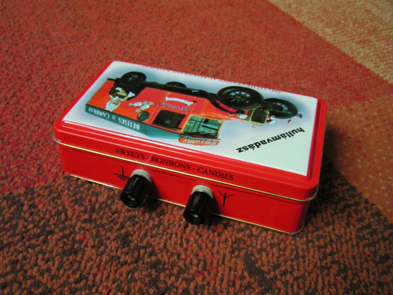

(#) Abukodonozo hozzászólása Márc 30, 2010 /

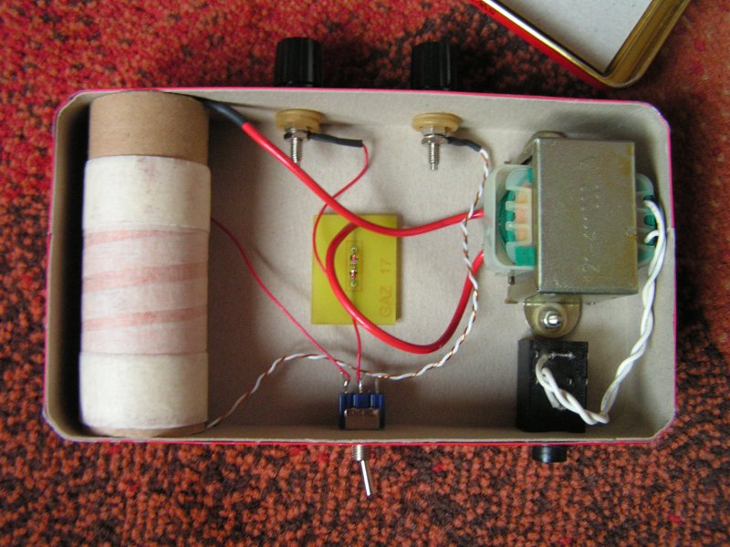

Már regóta, így hétvégéről hétvégére, építgetem a detektoros rádiómat. ''Annyira'' készen lettem vele, hogy gondoltam mutatok pár képet...
Egy francia cukorkásdoboz lett az otthona, az érdekes az, hogy előbb volt a doboz, aztán lett a rádió, dehát nálam ez általában így van. A feliratokat, nagyrészt magam rajzoltam, paint-ben; és valami HP, 180 g-os, a műnyomóhoz gyanúsan hasonlító fotopapírral vittem fel. A belsejéről annyit, hogy a tekercset ''konyhai'' recept után készítettem. Egy régi germánium dióda a detektor, illesztőtrafónak egy mezei hálozati trafót használtam, valami 200 ohm körüli prímerrel, s ha jól emlékszem 7 ohm-os szekunderrel. Egy régi Tesla 2x75 ohm-os fejhallgatóval hallgatom, ezzel a felépítéssel, a helyi vásárhelyi rádióadót, középhullámon, igen szépen tudom fogni.
Ja, és a képek:
(#) Abukodonozo válasza (Felhasználó 13571) hozzászólására (») Márc 30, 2010 /
Köszönöm! Hirtelen ötlet volt ez a felirat. Tulajdonképpen ez volt a ''kísérleti nyúl'', mivel ezt vasaltam fel először, izgulva, mert még nem használtam fotopapírt vasaláshoz.
Üdv. Abu

Van detektoros topikunk is!
(#) Abukodonozo válasza llaci56 hozzászólására (») Márc 30, 2010 /
Ja! Ez úton is köszönöm azoknak akik itt segítettek nekem!

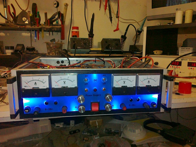

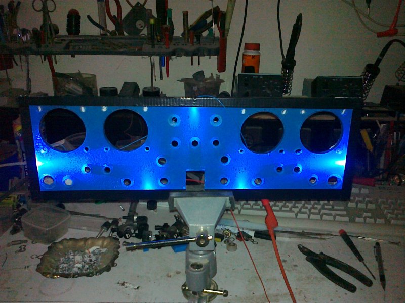

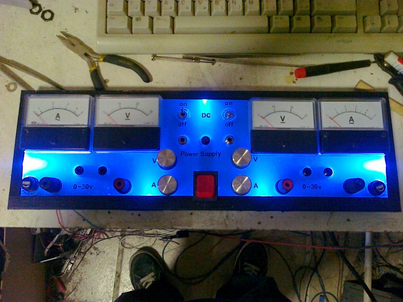

Én ma lettem kész félig a labortépommal. Majd teszek fel képet is működés közben. Eddig jutottam ma.
(#) bankimajki válasza pumoka hozzászólására (») Márc 30, 2010 /
Nagyon vad. Nekem nagyon tetszik így kék színben, bár szerintem hiányolni fogod a finombeállító potikat.
(#) vicsys válasza pumoka hozzászólására (») Márc 30, 2010 /
A piros lámpás házak után, itt vannak a kék lámpás házak is...
(#) hadnagyakos válasza pumoka hozzászólására (») Márc 30, 2010 /
Jó lett! Jó vad!
A kész állapotát is várjuk!
(#) pumoka válasza bankimajki hozzászólására (») Márc 30, 2010 /
Nem fogom hiányolni azért raktam bele depreez műszert. Először olyan panelt raktam bele ami finom beállítást is tud de nagyon gyenge volt az áram ami kellett volna és a bizti mindig kiégett. Úgyhogy ezt építettem bele. Jó lesz ez is!
(#) pumoka válasza hadnagyakos hozzászólására (») Márc 30, 2010 /
Küldeni fogom amint kész. Köszi az elismerést.
(#) pumoka válasza vicsys hozzászólására (») Márc 30, 2010 /
Igen csak a piros lámpás házakhoz voltak nénik is hogy jobban érezzük magunkat. Ehhez sajnos nincs de gondolkozom rajta, hogy amikor a DC-t be kapcsolom akkor ki nyílik egy száj derék magasságban és.......

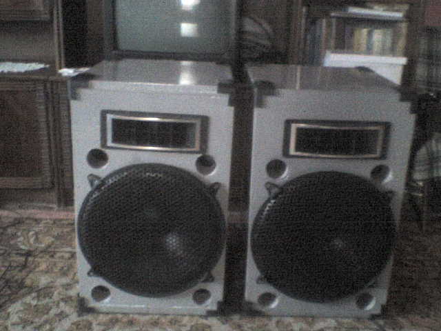

(#) potenciameter hozzászólása Márc 30, 2010 /
Sziasztok tegnap elkészült a 2 utas hangládám. 24mm-es pozdorjábol készült, ezért eléggé nehézre sikerültek a dobozok, de a hangja nagyon jó. Proel-15sw4 -el van szerelve.
