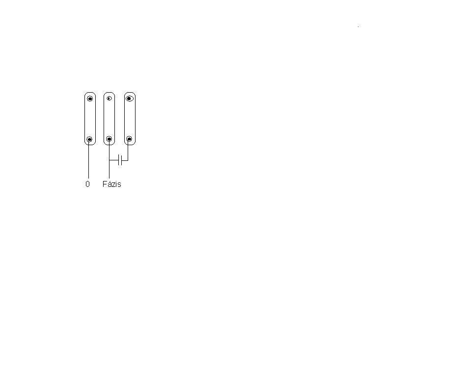

(#) tomi0810 hozzászólása Márc 17, 2010 /
Na most már van indító kondim (125-160 mF ) és relém. Megpróbáltam a leírtak alapján bekötni, de csak zúg a motor. Lehet, hogy nem jól értelmeztem a bekötést. Tudna nekem valaki egy bekötési rajzot mellékelni?
(#) berlingoster válasza tomi0810 hozzászólására (») Márc 17, 2010 /
parancsolj
(#) VIM válasza tomi0810 hozzászólására (») Márc 17, 2010 /
Először kösd be a rajz szerint és próbáld meg beindítani. Ha sikerül, akkor majd jöhet a relés változat is. Ha így nem megy, akkor fölösleges erőlködni a bonyolultabbal.
(#) tomi0810 válasza VIM hozzászólására (») Márc 18, 2010 /
Bekötöttem a rajzod szerint, beindult bár a nyomógombot be sem nyomtam a fordulatot szerintem jól vette, de kb. 15 másodperc után leverte az automatát. A következő próbálkozásoknál, már a hálózathoz való csatlakoztatás pillanatában leverte. A csatlakoztatott kábel melegedett.
(#) berlingoster válasza tomi0810 hozzászólására (») Márc 18, 2010 /
Szerintem meg van égve,habár az a motor 10A-on felül vesz fel normál üzemben is.
(#) VIM válasza tomi0810 hozzászólására (») Márc 19, 2010 /
„A tápvezeték legalább 2.5mm2 keresztmetszetű és sodrott réz legyen, nem beszélve a hálózatról is ahonnan működtetni akarod, hasonló paraméterekkel kell bírnia. Különben indítási nehézségek lesznek és melegedhetnek a nem megfelelő keresztmetszetű vezetékek is.”
Kértelek, hogy a fent említetteket próbáld meg betartani, mert... Ez a motor nem enged meg kompromisszumokat!
Minden esetre furcsa, hogy segédfázis működtetése nélkül is bepöccent. A fő és segéd tekercs között nincs ohmikus kapcsolat?
(#) tomi0810 válasza berlingoster hozzászólására (») Márc 20, 2010 /
A kapocsdekni fedelének a belső oldalán megtaláltam a bekötési rajzot, ami megegyezik azzal amit te feltöltöttél de nem tudok kimenni a betűjelzésekből ( W, U, V, X, Y) ha esetleg tudnál segíteni és elmagyaráznád, hogy melyik jelölés mit takar?
(#) VIM válasza tomi0810 hozzászólására (») Márc 23, 2010 /
A tekercsek a jelöltek szerint helyezkednek el a bekötési pontokon. Az áthidalások az áramirányt fordítják meg a segédfázis tekercsben (kapcsoló helyett).

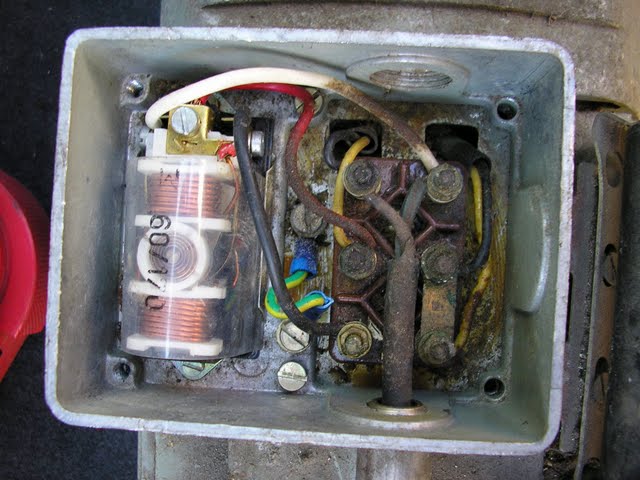

Helló! Tudvalaki segíteni nekem,abban hogy van eggy Imi HZ 80c-4 380/220 1100W,1400.1/p villanymotorom ami eggy általam készített 1-hengeres krompresszoron van,azlenne a kérdésem: 220-ról müködtetem csak nemindul el magátol csak ha segítek neki szóval indítórelé nélkül meglehet ezt oldani? s hogyan?Jelenleg 2db 400-as állandó kondi van rajta.
(#) devil9001 hozzászólása Márc 30, 2010 /
Dobok pár képet.
(#) bodgabo válasza devil9001 hozzászólására (») Márc 30, 2010 /
Induláskor tehermentesítve van a kompresszor? Ha egyből nyomás alatt kell indulnia, akkor aránytalanul nagy motorra (akár kétszer akkora teljesítményűre) van szükség.
(#) devil9001 válasza bodgabo hozzászólására (») Márc 30, 2010 /
Helló! Nincsen tehermentesítve,de meglesszoldva! Az a baj hogy ha nincs felszerelve semmire akkorsem indul el !
(#) zoz11 válasza devil9001 hozzászólására (») Márc 30, 2010 / 6
Hello
Ha jól kiveszem a képen akkor nem is jól van bekötve a motor, a középső kapcson nem látok én vezetéket. A kondi így csak a be tápra van kötve. Így soha nem fog elindulni magától.
A barna vagy kék be táp vezetéket kösd át a középső lemezre, és ha jó a kondi, akkor indulnia kell a motornak.
Mekkora kondi van rajta? 60µF üzemi kell neki körülbelül, hogy induljon is rendesen, indító kondi nélkül.
Üdv: Zoltán
(#) devil9001 válasza zoz11 hozzászólására (») Márc 30, 2010 /
Köszönöm a segítséged! Nem tudom fejből hogy milyen a kondi sajnos most nemvagyok othon Ha ekkora a kondik mivel 2 van rajta,megha a kéket,vagy a barnát átkötöm középre akkor indulniakellene? A kondik maradnak ahol vannak?
