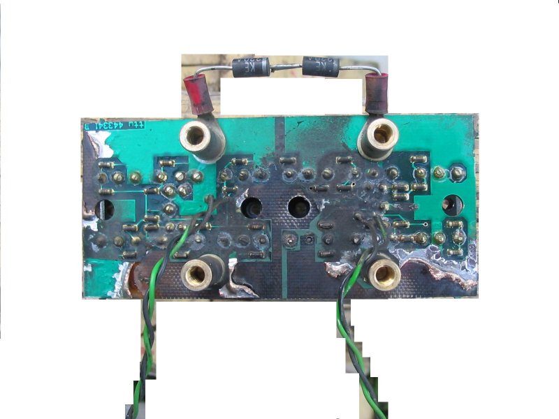

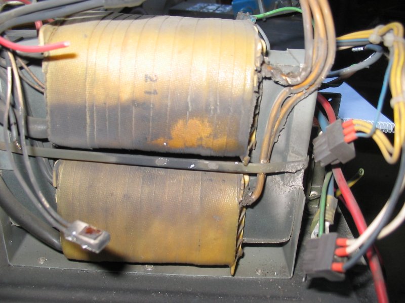

Igen , érdemes lehet. Bár nem tudom hogy így átalakítás után mire lehet képes. Mint ahogy az imént is írtam, ez a gép eredetileg 100%Bi-vel tudta a 180A-t. Az általam javított gépnek is a végfokozata volt elszállva, de nem csak a FET tranyókat kellett cserélni hanem azt a kis kártyát is,amin a meghajtófokozat SMD tranyói és a Gate ellenállások voltak.

Az a kártya,amiről írtam, közvetlenül a fetek lábaihoz volt forrasztva. Erre ment a meghajtójel a vezérlőkártyáról.
A mellékletben az eredeti trafó fényképe és az ominózus kiskártya is szerepel. Az eredeti fetek 10A 800V-os típusok voltak. A fényképen jól látszik a robbanás nyoma a kis kártyán.

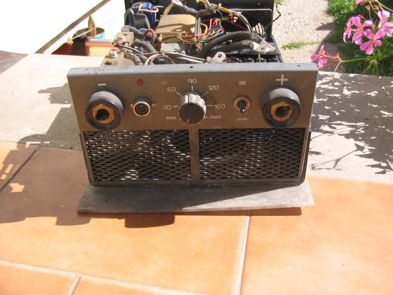

Felteszek még egy képet a gép elejéről is. Hasonlítsd össze a tiéddel.

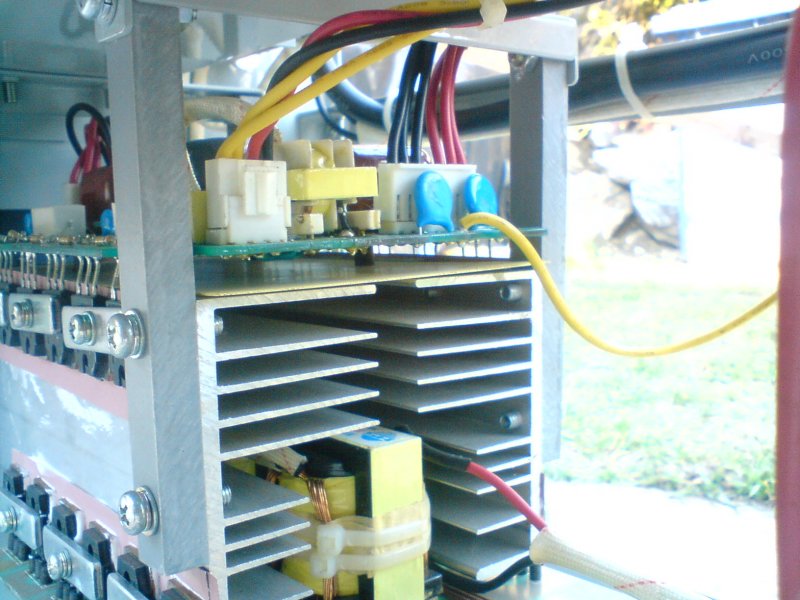

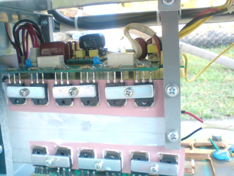

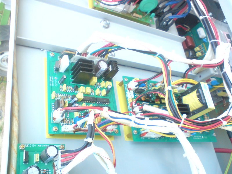

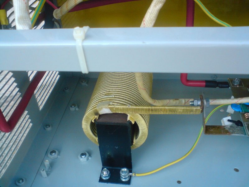

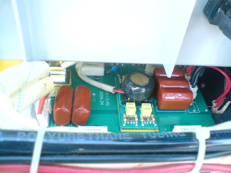

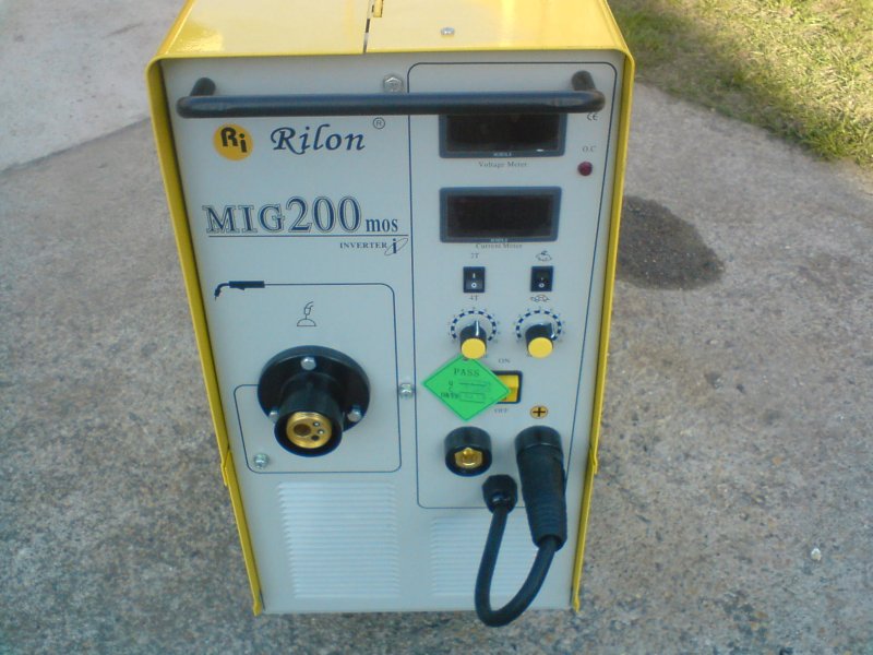

Pár kép az inverteres co2-ről .
(#) Freedomocska válasza mpisti hozzászólására (») Ápr 1, 2010 /
További képek.
Meg még ami lemaradt.

(#) mpisti válasza Freedomocska hozzászólására (») Ápr 1, 2010 /
Köszi a képeket!
Egyébként hány amperes a gép?
Kipróbáltad már úgy igazából? Milyen tapasztalatokat gyűjtöttél az eddigi használat során?
