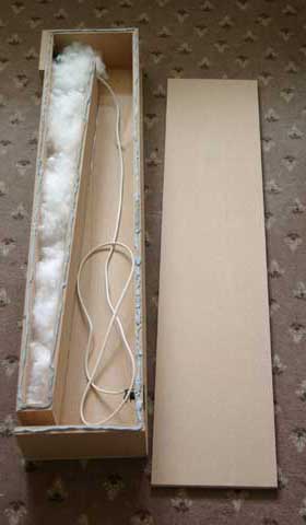

Szeretnék egy szélessávú még nem teljesen eldöntött konstrukciójú hangdobozt építeni. Vagy TL vagy tölcséres dobozt építenék.Két kiszemelt hangszóró a lehetséges jelölt, és nem tudok dönteni közülük. A segítségeteket kérném ebben. Szinte tök egyformák a hangszórók, de azért mégis különböznek.
Az egyiknél a lengő tekercs induktivitás nagyban eltér, bár ezt nem tudom értelmezni, hogy jó-e vagy rossz. És az alapvető mágikus Q értékek is természetesen eltérőek. Az egyik hangszóró:Bővebben: Link A másik hangszóró: Bővebben: Link Árban szinte semmi eltérés nincs köztük, így az nem mérvadó. És még egy fontos, az egyiknél jóval kisebb a lengő tömeg, ami szintén szimpatikus nekem. Csatolok két tervet amik körül forog az agyam jelenleg. Persze ebben is szívesen fogadok ötleteket.

Mondta Döbrögi a siratóasszonynak. frs8 még elmegy, bár a valóságban nem pont ilyenek ezek, viszont a doboz az legyen inkább sima egyenes TL, vagy egy kisebb méretű b-reflex. Az együtt mozgó tömeget hiába figyeled. Nem sokat jelent most. Egyébként csak gyártási szórás miatt van a különbség, amit látsz. Az induktivitás szinte azonos, valószínűleg szintén csak valami szerelési-tekercselési pontatlanság miatt más az érték. A két hangszóró között kb. annyi eltérés van, hogy az egyik valamivel gyengébb elektromosan, ennek jobb a mélyátvitele. Már ha lehet itt ilyenről beszélni.

Mekkora bass reflex doboz lenne ehhez alkalmas? Vagy mekkora és milyen TL doboz? Csak valamennyire közelebb szeretnék kerülni a végső doboz konstrukcióhoz, ne csak a hasraütés és lézeres saccolós módszerrel alkossam meg a dobozt. Eddig egy TL ládát készítettem, az valami fantasztikus ahogy sikerült hasraütésre. Összehasonlítani nem tudom másokkal, de sok embernek tetszett már a hangja. Egyébként letettem egy szóból ezekről a bonyolultabb dobozokról. Nem vagyok a magam ellensége, főleg ha lehet olcsóbban, azaz kevesebb munkával hasonlót, vagy jobbat készíteni. A választásom az érzékenyebb hangszóróra esett. Az M-es jelölésűre. Már csak az érzékenysége miatt...

Nna, reflexben 3,5-4 liter maximum, 80-90 Hz környékére hangolva.
TL-nél a Qts-hez igazított keresztmetszettel kb. 80-100Hz-es hangolás.

A TL-t nehezebb jól elkészíteni, mert ha nem töltesz el vele elég időt, akkor egy szépen rezonáló csöved lesz mélytartományban. Ez a hátránya. Előnye, hogy jól elkészítve valamivel terhelhetőbb mint a b-reflex, és talán a mélytartományt is jobban kiegészíti. De ehhez meg kell szüntetni az alap negyedhullámú fölött a nem kívánatos felharonikusokat és rezonanciákat.
A b-reflex egyszerűbb, bár ott is kell mérni, kisebb a doboz, és szerencsére csak egy helyen rezonál mélytartományban, így még gyorsan is elkészíthető. Egyébként létezik a kettő házassága is, a tömegterhelt TL. Meg persze a DBR, DCR többkamrás reflexek is. Utóbbi kettőt főleg a szélessávúakkal való szenvedés hozta be a képbe.
