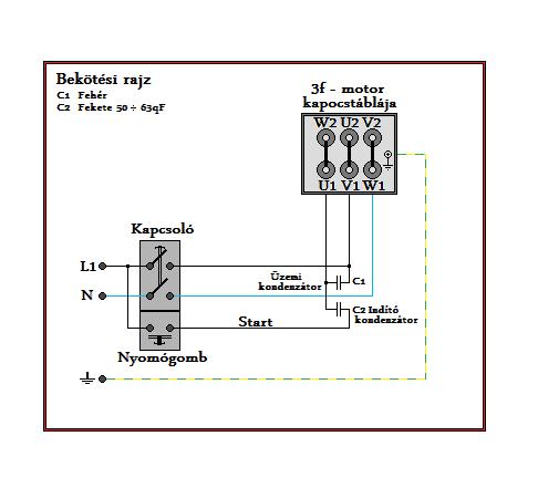

(#) VIM válasza devil9001 hozzászólására (») Márc 30, 2010 / 1
Helló!
Ha valami nem lett volna világos az elmondottakból a bekötésre vonatkozólag, a rajz majd kisegít benne. Ez is csak egy lehetséges bekötési megoldás.

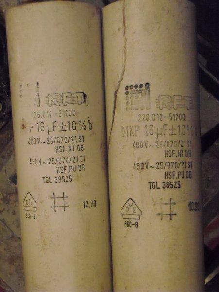

(#) devil9001 hozzászólása Márc 31, 2010 /
Halihó! A bekötésem már rendbenvan,csak annyi a probléma szerintem hogy kicsi a kondi mert 2db 16ľF -os,az csak 32. :bummafejbe:
(#) kadarist válasza devil9001 hozzászólására (») Márc 31, 2010 /
Vegyél egy indítókondit, és azzal indíts. Azokkal a kicsikkel nem mész semmire.

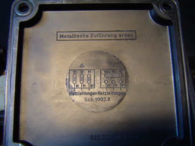

Meg szeretném kérdezni, hogy a lenti képek alapján be lehet-e kötni a 230v-ra ezt a villanymotort és, ha igen akkor hogyan? Előre is köszi a választ.
(#) kadarist válasza bunda hozzászólására (») Márc 31, 2010 /
Ez a rajz segít: Bővebben: Link
(#) bunda válasza kadarist hozzászólására (») Márc 31, 2010 /
Köszi a gyors választ, sokat segített.

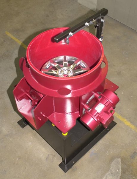

Adott 2 darab 180W teljesítményű 400/230 V-os vibromotor /rázómotor/, amit egy fázisról szeretnék hajtani.
Ennek a megoldását szerencsére már elég jól leírtátok, a fontosabb az lenne, hogy miképpen lehet azt megoldani hogy a két motor minden indításnál azonos időben "frekvencia helyesen" induljon el.
Magyarul , hogy a mindkét motoron elhelyezett excentersúlyok szinkronban mozogjanak egymással.
Ezekről a motorokról lenne sző:
A legelső a táblázatban
Előre is köszönöm a választ.
(#) bodgabo válasza szpinya hozzászólására (») Ápr 12, 2010 /
Mivel egyből 50Hz-en indul és, 3000 a fordulatszáma, feltételezem hogy egy olyan rövidrezárt forgórészű motor, melynek a forgórészében elhelyeztek egy mágnespárt is, így felpörögve felveszi a szinkron fordulatot, tehát ez megoldott. Ha valóban ilyen a motor, akkor az egyik tekercsére egyenfeszültséget kapcsolva be kellene állnia egy fix pozícióba. Így meg tudod keresni mindkét motoron azt a tekercset, amelynél azonos ponton (pl. 12 óránál) áll meg a súly. Erre a kötöd a betápot, a harmadik kivezetésr pedig megy a kondenzátor egyik lába. Másik lába pedig az egyok motoron a fázisra, másikon pedig a nullára, hogy a forgásirányuk ellentétes legyen.
Lehet hogy érdemes előbb csak egy motoron kipróbálni, mivel így bekötve (a csökkent teljesítmény miatt) nem biztos hogy képes elérni a szinkron fordulatot, ez esetben pedig kár tovább próbálkozni.

(#) kadarist válasza nagy hofi hozzászólására (») Ápr 14, 2010 /
Ebben a hozzászólásba belinkelt rajz segít: Bővebben: Link
(#) VIM válasza szpinya hozzászólására (») Ápr 14, 2010 /
„hogy a mindkét motoron elhelyezett excentersúlyok szinkronban mozogjanak egymással.”
Ahhoz, hogy ezt a hatást érd el a 2. ábrán látható módon kell a forgásirányokat bekötni a motorba (ellentétesen). Ugyanis így döngölni fog, nem vibrálni. Az ellensúlyokkal nem kell törődni, hogy hol is állnak, mert azokat a gravitáció (nyugalmi helyzetben) lent tartja és csak az indítási mód forgásiránya határozza meg a műveletet (vibrál vagy döngöl). A többit már megtalálod a fórumon a hozzászólásokban (ha nem majd ???).
(#) szpinya válasza VIM hozzászólására (») Ápr 14, 2010 /
Köszönöm bodgabó és a te válaszodat is!
A döngöléshez csak a annyit , hogy a két motor egy hengerpalástra lesz felfogatva az egymással szembe lévő oldalon, és egymáshoz képest kb 80-90 fokkal elforgatva, és a talajjal kb 40-45 fokos szöget zárnak be.
Így elérhető, hogy a döngölő mozgás meglegyen ugyan de lesz egy kevés centrifugális jellegű ereje a dolognak.
Mellékelek egy képet bár nem a legjobb.
Az egyfázisos hajtásról viszont le kell mondanom , mert annyira lecsökkent a motor teljesítménye 1 fázison, hogy nem tud felpörögni az üzemi fordulatszámra.
