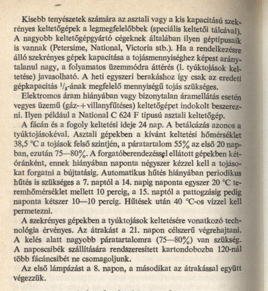

Letudná írni valaki hogy a fácán tojást hogyan kell keltetni keltető gébben?

Nem próbáltam. Egy ismerős próbálta. De amit nem látok, kételkedek benne. Én azért megpróbálnám. Egy magyar úr könyvéből másoltam ki az infót. Ha kéred privátban megírom a könyv cimét és a szerző nevét. Itt csak engedélyel, nehogy reklámnak minősüljön és lekapjanak. Csak csibét keltettem. Kacsatojást is próbáltam betenni a tyúktojások közzé, de az eredmény nagyon gyenge volt. Nagyobb nedvességet igényel és a technológiája is kicsit más. A gépem csúcsfogyasztása 2kW. Ilyen géppel sokba kerül a kísérletezés. Majd ha ráérek (pár év múlva) és még lesz igény, építeni fogok pár kicsi gépet, azzal nem kerül sokba a kísérlet. Kacsatojást és valami amerikai liba tojást akartak hozni, de nem fogadtam.

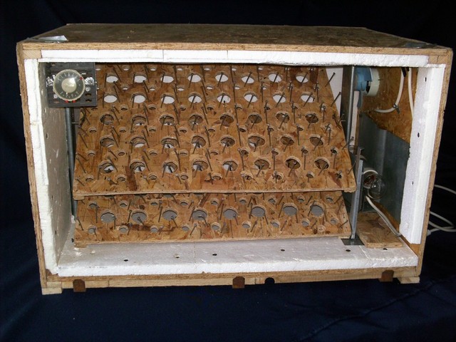

Más. A tojglik* forgatásával kapcsolatban elbizonytalanodtam... Azt hittem, hogy a csúcsára állított tojatokat* a tengelyük körül kell forgatni 30-40 fokkal, előre-hátra. Aztán Zsola felhomályosított, hogy nem úgy van az! Az egész tálcát döntik meg, benne a tojványokkal*. No, most akkor, hogy is van pontosan? 4 óránként döntök 30 fokot... és utána? Meddig kell döntve tartani?

(#) Mucu válasza vicsys hozzászólására (») Ápr 6, 2010 /
Tudomásom szerint gyári gépekben is függőlegeshez képest + 45 fok és -45 fok között döntögetik a tojásokat, tehát 90 fok van a két végállásuk között. Mindezt 2 óránként váltakozva.
(#) vicsys válasza Mucu hozzászólására (») Ápr 6, 2010 /
Mennyi ideig vannak vízszintesben? Vagy az már csak a 18 nap után van? Addig mindig döntve vannak jobbra-balra?
Igen 1.-18. napig nincsenek vízszintesben, eddig döntögetni kell függőlegeshez képest +-45fokban. A 18. nap után nem kell forgatni, ekkor a tojások fekszenek (vízszintesben vannak).
Köszi
Az hogy vízszintesben vannak, csak a tálcára vonatkozik, ugye? Maga a tojás csúccsal lefelé van mindig állítva...?
(#) Mucu válasza vicsys hozzászólására (») Ápr 8, 2010 /
Bocs a késői válszért, igen így van ahogy írtad! Amúgy holnap vagy szombaton indítom el első keltetésemet az első saját készítésű gépemben Már van 70 db csirke tojásom.
(#) vicsys válasza Mucu hozzászólására (») Ápr 8, 2010 /
Semmi gond, köszi! Közben készülget az enyém is... Bővebben: Link
A barátom bevállalta a mechanikai munkákat. Arról persze halvány lila f**gom sincs, hogy hogyan lehetne a tojglikat rögzíteni a tálcában? Adnál tippeket ha szépen megkérlek?

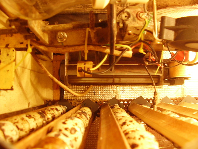

Persze. Szögvasból, vaslemezből, meg hegesztődrótból csináltam egy forgató szerkezetet, ez végülis rögzíti is a tojásokat. Természetesen kivehető a dobozból. Lemerült az elem a fényképezőmbe és nem tudom feltölteni a képeket, de holnap megmutatom mivel a képek többet mondanak.
Nagyon köszi, várom és számítok rád!
Most jut eszembe hogy már láttadezt a szerkezetet , vagy nem? Ekkor még félkész állapotbanvolt, a véglegest majd holnap. De más fajtákat is csináltak már mint pl: a képeken. Ez nyilván egyszerűbb.
Igen láttam. Bár, el nem tudom képzelni, hogy hogyan forgatod vele a tojásokat...?
az összes tojástartó tengelye körül forog, mivel egy pontban vannak rögízítve a vázhoz egy csavarral. Elől ami van laposvas összefogja őket, mindegyiket egy pontban így ha azt eltolod valamelyik irányba akkor az összes egyszerre megdől. (Remélem érthetően fogalmaztam ) Hasonlóan mint a képeken.
