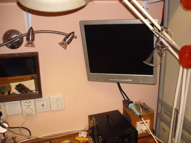

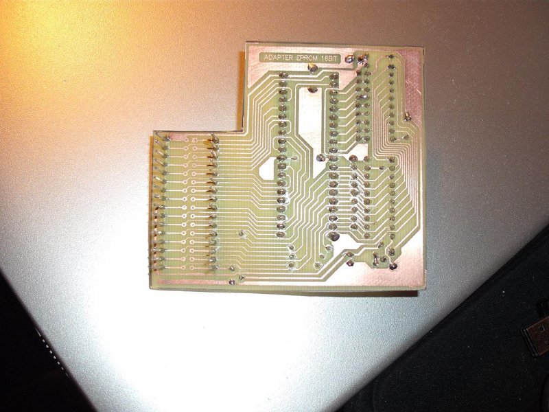

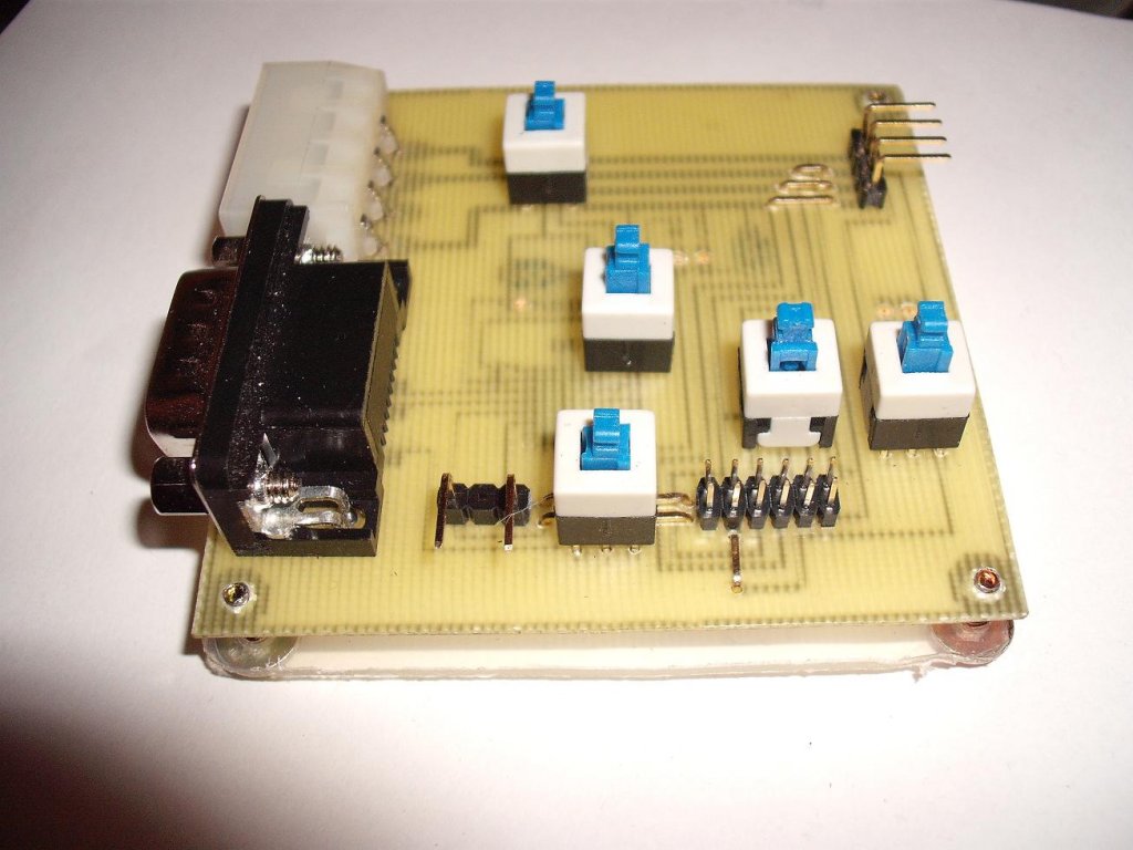

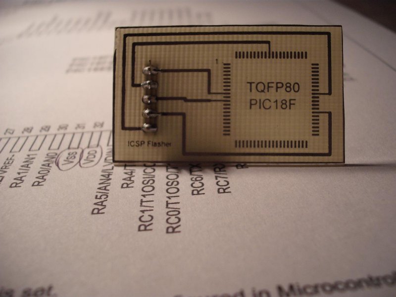

Régóta gondolkozom, hogy feltegyek-e képeket a munkáimról, aztán úgy döntöttem talán nem röhögtök ki.
Amiket felraktam:
-TQFP80 adapter PIC programozóhoz

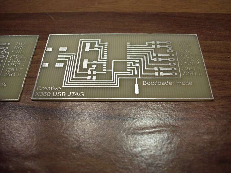

-USB SPI Jtag panel (meglévő kapcsolás újraértelmezése)
-TSOP32 DIP32 adapter
-Willem 16bit panel (szintén utánépítés)
-Xbox360 Conkit (teljesen saját fejlesztés)

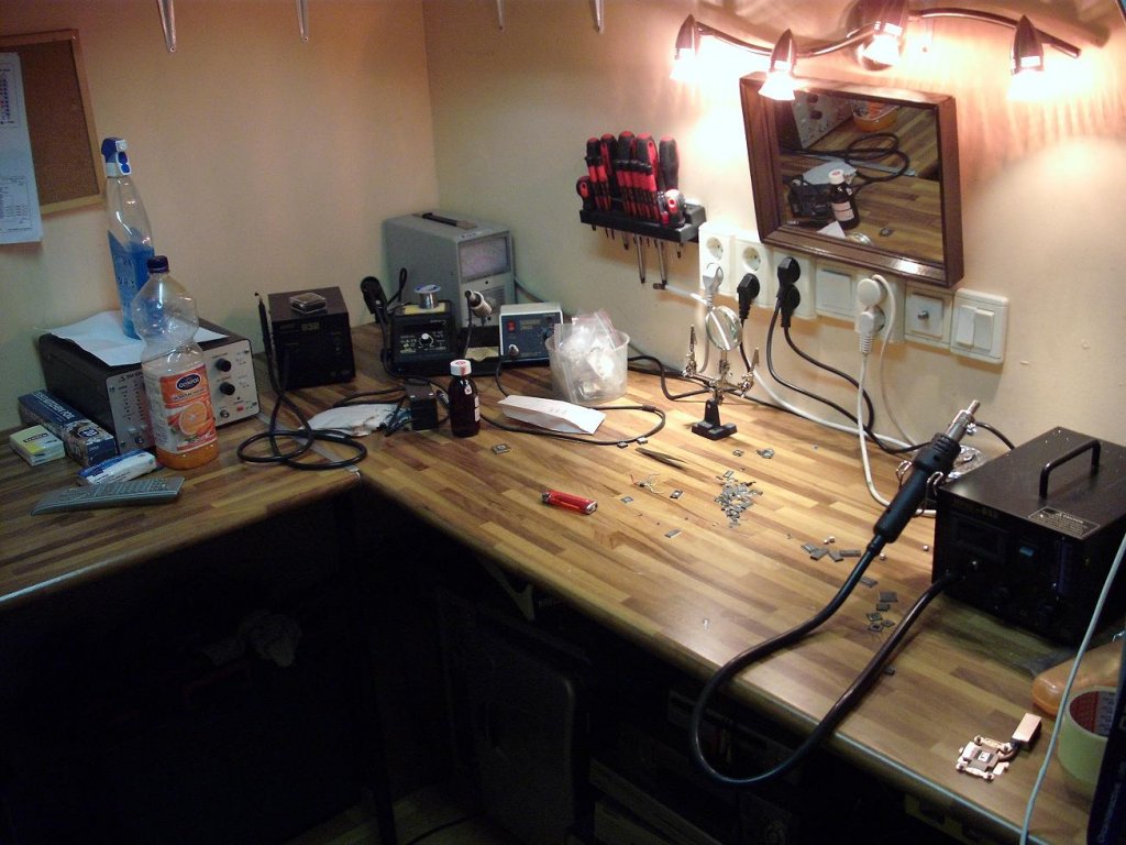

-Egy-két kép a műhelyemről
u.i.: A panelek vasalással készültek, hozzáteszem gyakorlás nélkül nekiálltam úgyhogy nagyon ne kritizáljátok

(#) Carlen válasza Chrisman hozzászólására (») Ápr 3, 2010 /
Ezek teljesen jók!
A műhelyedet irigylem, nekem nagyon kevés a hely, és nincsenek műszereim, csak a jó öreg digitális multi...
Amúgy a NYÁK-ok nagyon szépek, és igényesek! Gratula!
(#) Chrisman válasza Carlen hozzászólására (») Ápr 3, 2010 / 1
Szia Carlen!
Köszönöm a dicséretet, igen a műhely nekem is a büszkeségem, de rengeteg munka és spórolás eredménye, egyébként egy 2x2,6m-es helyiség, és rengeteg pénz kellett hozzá
(#) gg630504 válasza Chrisman hozzászólására (») Ápr 3, 2010 /
„aztán úgy döntöttem talán nem röhögtök ki”
Bízz bennünk!
Az a tükör sminkeléshez kell?
(#) Chrisman válasza gg630504 hozzászólására (») Ápr 3, 2010 /
Igen, sminkeléshez meg ha tv-t javítok, akkor nem árt ha látom mi megy a Mónika showban
Én jobb híján az íróasztalomon dolgozgatok, ahol a legnagyobb részt a laptop lefoglalja, és másra nem is marad hely... Műszer meg egyáltalán nincs.
Évekig Én is így csináltam (kb 7) és utána döntöttem úgy, hogy most erre gyűjtök és nekiállok megcsinálni

(#) dizi válasza Chrisman hozzászólására (») Ápr 3, 2010 /
Hi
De most már a Maunika is meg szűnik,hála istennek.
(#) Chrisman válasza dizi hozzászólására (») Ápr 3, 2010 /
Úgy van lehet, hogy Én is leszedem majd a tükröt
Tv-t se nagyon szerelgetek már de úgy megszoktam, hogy ott van... :gonosz1:

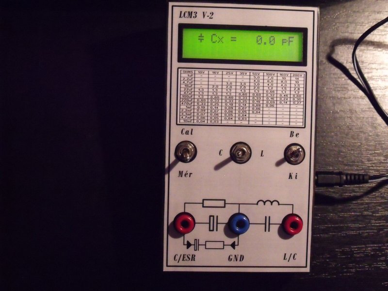

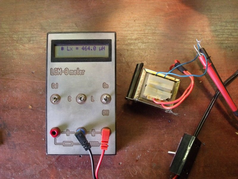

(#) patexati hozzászólása Ápr 5, 2010 /
Sziasztok! Unatkoztam az ünnepben így terveztem egy új előlapot az LCM3 műszeremre mit korábban már bemutattam itt a topicban. Túl "kopasznak" találtam pedig sokat szenvedtem vele mikor készítettem az egy ónozott nyáklemez mibe bele van maratva a felirat és ónozva van utána.Az új előlapot ABACOM_FrontDesigner programmal terveztem és öntapadó sima pauszpapírra nyomtattam. A nehézség az volt a dologban ,hogy laminálva van az egész első része de ugye a hátoldalt nem lehet mert azt le kell húzni róla de a kijelző rész meg megkívánja a lamináló fóliát hátul is,hogy szép áttetsző maradjon így kivágtam a kijelző helyét szikével utána a hátsó részen mit le kell húzni ragasztás előtt a kijelző körül kivágtam körbe kb 5mm csíkban de csak az alsó papírt és lehúztam róla majd ide vágtam egy akkora lamináló fóliát mi belefér és rátapasztottam és lamináltam hosszában majd egyszer átengedtem keresztben is majd ráragasztottam a feltisztított műszer előlapra és kész
(#) fantom45 válasza patexati hozzászólására (») Ápr 5, 2010 /
Szerintem mind a kettő szép
(#) lidi válasza patexati hozzászólására (») Ápr 5, 2010 /
Nekem a régi jobban tetszett. Viszont az új meg talán hasznosabb a táblázat miatt.
(#) patexati válasza lidi hozzászólására (») Ápr 5, 2010 /
Kis tapasztalat aztán nem is kell az a táblázat Azért csináltam új előlapot mert a régin fordítva van az elkót és a sima kondit ábrázoló ábra és ez engemet zavar mert mit gondol egy hozzáértő ha így mutatom meg Ha lenne színes nyomtatóm mi működik is sokkal szebb előlapot tudnák gyártani de csak a lézerem jó a régi meghalt. Meg tintasugaras nem jó ilyen előlap gyártásra kis pára azt foltos lesz nem időálló! Ha veszek majd nyomtatót akkor csak színes lézer lesz az!
(#) deguss válasza patexati hozzászólására (») Ápr 6, 2010 /
Ügyes!

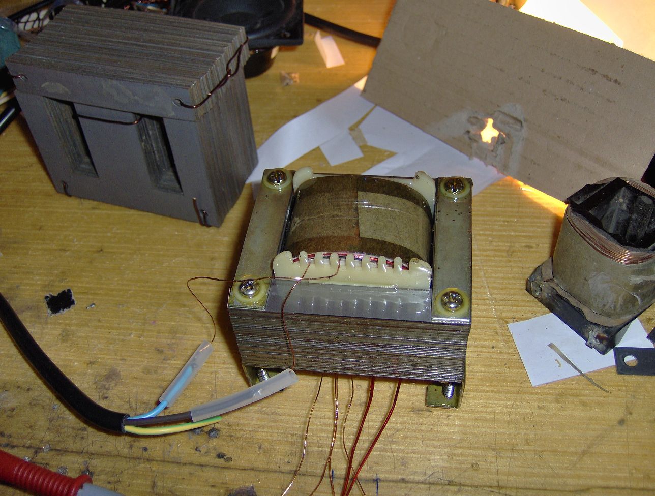

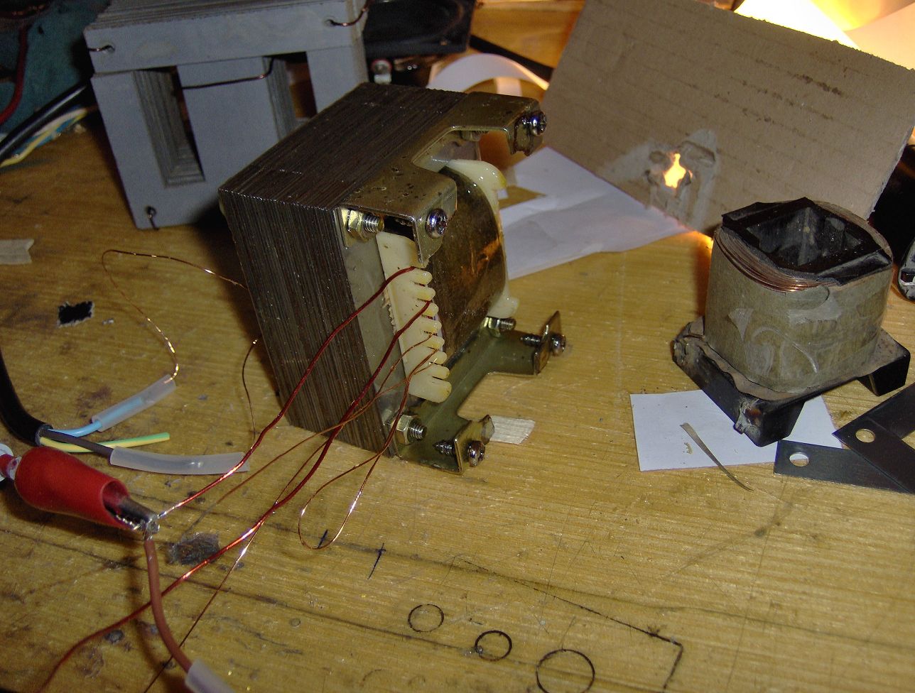

(#) zoly15 hozzászólása Ápr 6, 2010 /
Hali mindenkinek!
Ez a vasárnapi munkám
Kellett nekem egy 9V és egy 15-18V os trafó.
Voltak videó trafók, feszben még jók is lettek volna, de terhelhetőségben nem igazán.
Ezért hirtelen felindulásból kimentem, behoztam ezt a trafót. Tudtam hogy nem jó, én azt hitem hogy a primer köri hőbiztosíték ment ki.
De nem. Látom hogy a bevezető szál összeolvadt, és még jó pár helyen össze van olvadva a drót. 4-5X kerestem meg a primer végét letekerés közben.
A vége 833 menet
De ha kell, akkor kell. Nekiültem, megtekertem a primert. Majd a szekundereket. Összeraktam és boldogság. Igaz ez a boldogság 5-6 órámba volt. De legalább eltelt a nap.
Megjegyzem, ez volt az első trafóm, a hibák pedig azok hogy a kivezetésekre nem húztam védőcsöveket.
Sebaj, a leg közelebbinél. Ami a képen is látszik (a mag).
(#) Doncso válasza zoly15 hozzászólására (») Ápr 6, 2010 /
Ügyes vagy Zolykám, de mi lenne veled, ha két kimenőt kellene tekerned? 2400 menet / trafó.
(#) zoly15 válasza Doncso hozzászólására (») Ápr 6, 2010 /
Hali papa
Mi lenne? SEMMI!
Ugyanis bele szeretnék fogni.. nemsoká
UI.: Köszönöm
(#) mark.budai válasza zoly15 hozzászólására (») Ápr 6, 2010 /
Ez jó, és is nekifogok nemsokára két kimenőnek, 4x720 menet primer, 4x83 menet szekunder, meg 2x35 menet visszacsatolásnak. Amúgy jó lett a trafód, a tekercsről nincs képed? Főleg a vékonyról, hogy hogy tekerted, megnézném szívesen..
(#) zoly15 válasza mark.budai hozzászólására (») Ápr 6, 2010 /
Sajnos nincs kép.
De szépen menet menet mellett
