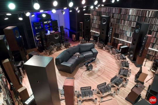

Ez igen! Ez aztán a surround hangzás...
MCIntosh MC2102-kből összerakva. Biztos olcsó.
No persze radiátor sem kell már abba a szobába.
