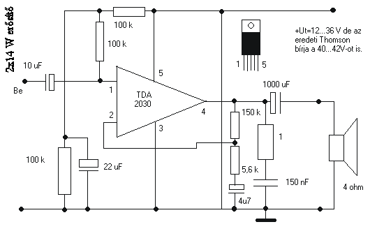

szeretném, ha megnézné valaki, hogy az általam készített nyákterv megfelel e a kapcsolási rajznak. a rajz egy fejhallgató erősítő lm386 tal, ezt rajzoltam meg smd kivitelben sztereo módon. A 3. lábra az a forrszem a bemenő jelet fogja majd kapni a potiról, csak az légszerelve lesz, ha elkészül. A kapcsolás innen érhető el. A saját nyáktervem csatolom. És még egy kérdésem lenne, nem tudom, remélem nem gond, hogy itt felteszem. Szóval ez az erősítő egy sony MDR-V900 az fejhallhatóhoz lenne. És az igazi kérdésem, hogy ez ugye teljes mértékban ráköthető?? Nem szeretném egyből hazavágni a fülest.A füles adatai: Power handling capacity:3000 mW Impedance: 24 ohms at 1 kHz Sensitivity: 107dB/mW Frequency range: 5-80,000 Hz Köszönöm szépen: lewi
Szia! Pár apró hiba volt a kimenetnél s az alkatrészeket is pontosítottam. Én más hibát nem találtam. Szerintem nem lesz vele gondod...
