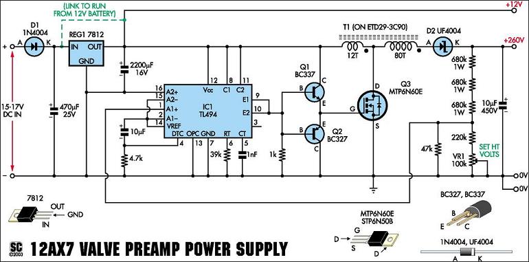

Csöves gitárefekthez építeném az alábbi tápot. A kérdésem az lenne, hogy hogyan tudnám szabályozhatóra megcsinálni, 200-300V között. Lehetséges volna, hogy a "set ht volts" potival állítható?
Nem csak lehetséges, hanem konkrétan azzal állítható.
