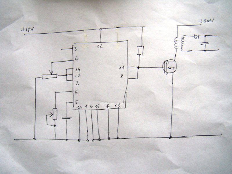

Egy nagyon hülye kérdéssel jönnék, de kezdő vagyok kapcsolóüzem terén. Építettem 494-es IC-vel egy meghajtó egységet és tekercseltem egy trafót képletek alapján. Minden jól működik leszámítva azt, hogy a két mérőműszer mindkét oldalon ugyan azt az áramfelvételt mutatja, vagyis mégis diszipál akár egy hagyományos áteresztős táp. Viszont a veszteségem nem fűt semmit, amit elvárnék. Megkérek valakit világosítson fel, hogy ez, hogy is működik. Mivel inkább ismerkedni szeretnék a kapcsolóüzemmel ezért nem bonyolítottam túl a dolgokat kész kapcsolások alapján szóval még visszacsatolást se tettem bele, csak "rezeg" a beállított frekvenciával és kitöltési tényezővel. Tervnek azt tűztem ki, hogy 30V-ból 12V-ot állitsak elő. Így is tekercseltem meg a trafót, és a kívánt eredményt elértem de feltünt, hogy pl. 30V 0,16A-nál 12V 0,16A-t kapok és a kb. 3W-ot hő formájában sehol sem érzékelem, pedig áteresztős kapcsolásokban 3W már rendesen fűt. Remélem érthető a kérdésem. Magyarul a hátásfokom 0. Előre is köszönöm.

(#) nagy_david1 válasza kadarist hozzászólására (») Ápr 11, 2010 /
Na hamar összecsaptam egy rajzot, mivel egyik programban sincs 494-es IC. Tudom nagyon leegyszerüsítettem, és lehetne mind a primer oldal, mind a szekunder jobban kiépítve, de nem hiszem, hogy ennyire ezek a dolgok lennének a hibák. Jó alaposan az adatlapját is áttanulmányoztam és sok kapcsolást itt is és csak ez után építettem meg ezt a kapcsolást. Csak ez a rossz hatásfok nagy kérdés számomra, mert amúgy a különböző feszültségszintekre való emelés vagy csökkentés nagyon jól működik.

(#) kadarist válasza nagy_david1 hozzászólására (») Ápr 11, 2010 /
Ha nem fűt, az nem baj! A kapcsolóüzemnek az a lényege, hogy jó hatásfokú.
A szekunder oldal diódáját a tekercs jó oldalára kötötted? Nem mindegy!Flyback converter
Ezen el se gondolkoztam. Nem tudom, de most égettem le a trafómat, úgy hogy tekercselhetem újra. És ha a szekunder oldalra egy graetz hidat teszek? Remélem ma hamar újra tudom tekercselni és mehet a munka tovább. Köszönöm. Engem is ez lep meg, hogy ha nem hővé akkor mivé alakult át az eldiszipált teljesítmény.
De nincs eldisszipált teljesítmény! Pont ez a lényeg. Viszont fontos, hogy légrést kell hagyni a vasmagfelek között! A flyback topológia igényli!
Tudom, hogy ez a lényeg, de nekem mégis valahol nagy veszteség volt mint írtam. Hogy érted a légrést? Az a legbiztosabb ha minél hamarabb a nap folyamán tekercselek egy új trafót és akkor leírom mi a fejlemény. Viszont jó ötlet graetz hidat tenni a szekunderre?
Nem jó ötlet a graetz. Egy dióda kel, az is jól bekötve.
A légrést egy papírfecni megoldja a két vasmagfél között.
A veszteség abban nyilvánult meg, hogy nagy volt az áramfelvétel üresjárásban, miközben nem melegedett semmi?
Köszönöm szépen. Érdekes mert eddig ahány porvasmagot szétszedtem egyben sem volt légrés hagyva, ezért nem hagytam én sem. Nem melegedett semmi, viszont üres járatban ha minden igaz 0,09mA volt míg terhelve 0,16mA (ha melgedett is biztos, hogy nem "3W-nyit"). De legtöbbször nem hagytam üresben járni mert volt, hogy elszabadult a feszültség a szekunder oldalon nagyon, mivel nem volt visszacsatolásom és gondolom én sem végeztem el a legprecizebb tekercselést és számításokat.
A kimeneti pufferkondi sarkaira köss egy 10 kiloohmos ellenállást, és akkor nem töltődik csúcsfeszültségre a kondenzátor, így terhelés nélkül nem szalad fel a feszültség.
A számítógéptáp vasmagjaiban nem nagyon találsz légrés-betétet, viszont a Tiédhez kell. Mondom, egy vékony papírdarab az M középső oszlopához, és ennyi.
Gondolom Ampert akartál írni mA helyett.
Primer oldalra 10 menet teljesen jó szokott lenni 40-70 kilohertz kapcsolási frekvenciánál, 12 voltra. Persze a konkrét érték szerelés és drájverfüggő. Kísérletezni kell!
Most értem el oda, hogy nekifogjak tekercselni. A képletekkel nincsen baj, mert kaptam egy nagyon jo oldalt ahol nagyon szépen leírja a ceremóniát. Ha nem gond akkor megkérdem, hogy légrést minden esetben kell hagyni, vagy mikor kell? Most kell azt értem, de minden alkalomkor majd fog kelleni? Most egy nagyon kis trafóval dolgozok egyelőre (0,5*0,5cm vaskeresztmetszettel) És a második kérdésem meg éppen a frekvenciatartomány lenne. Olvastam már 10-40khz-es kapcsolásokat is, de mi a felső határ? Azért kérdem mert ha tegyük fel 100khz-el számítok akkor megint nagyobb teljesítményt lehet átvinni rajta, de nem tudom, hogy akkor még fog-e rezonálni a trafó. Nekem eddig 30 menet volt 12V-ra mert 30khz-el számoltam. És igen, elírtam a mértékegyseéget figyelmetlenségből, bocsánat.
Én egy 555+FET-es megoldást készítettem nemrég. Ott egy brutál nagy vasat használtam fel (számítógép tápból), és nem hagytam légrést. Annál a vasmagnál nyugodt szívvel raktam össze a két vasmagfelet légrés nélkül, hisz csak pár Wattot konvertáltam.
De ha kis vassal dolgozol, akkor érdemes légrést hagyni, hogy nehogy telítésbe kerüljön a vasmag.
Én 70 kHz-en járattam a konvertert, 12 V-ról. 100 kHz-et is simán lehet alkalmazni, bár ott már a vas vesztesége és a szkinhatás miatti rézveszteség is magasabb.
Ha jól értem és vonom le a következtetést, csak akkor kell légrést hagyni ha fenn áll a vasmag telítődése és a 100khz frekvenciánál amennyi a nyereség (elméletben) szinte annyi a veszteség (gyakorlati korlátok miatt) másik oldalról szoval nem nyerünk sokat. Köszönök mindent. Állok neki tekercselni.
