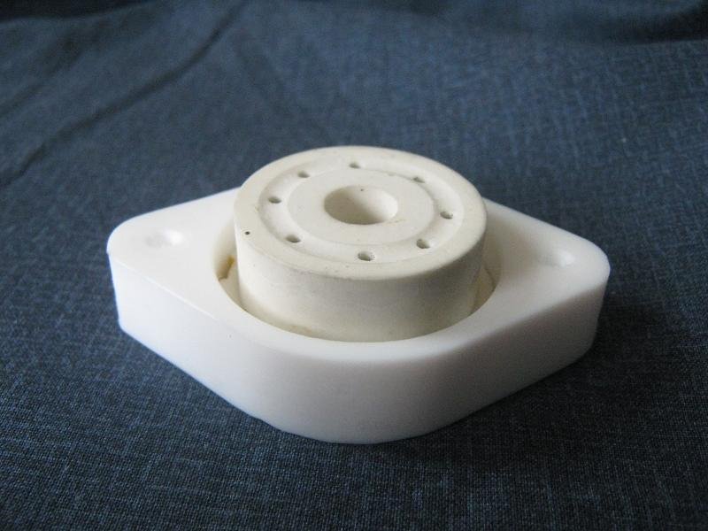

Én az ECC82-es verziót épitem, mert ebből van sok új darabom. A GU-50 foglalattal játszok,mert a fém kosaras rögzítés nem tetszett, gyártattam teflonból csőtartót. Még kell hozzá egy belső gyűrű. Te milyen foglalattal szereled?
Nem tudom még, de a napokban kapok és akkor teszek majd fel róla képet. De nálam nem fog a foglalat látszani szerintem, úgyhogy nekem annyira nem lényeges a kinézete.
