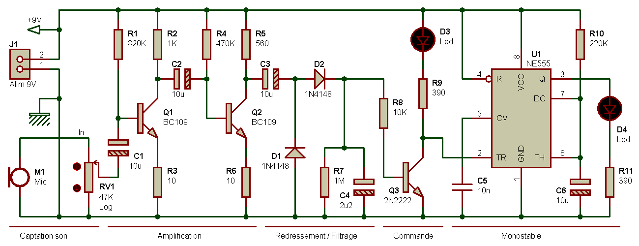

(#) Roy Jones hozzászólása Ápr 14, 2010 /
Tudom,hogy nem a legmegfelelőbb topikot választottam a kérdésem feltételéhez.
Megterveztem egy kapcsolási rajz nyáktervét,átellenőrizné-e valaki a tervet,hogy jó-e és egyáltalán a kapcsirajz működőképes-e.
Mert ha igen vasalnám a nyákra.
Előre is köszi!

(#) edison14 válasza Roy Jones hozzászólására (») Ápr 15, 2010 /
Helló !
Szerintem még egy kicsikét dolgozz rajta. Tömörítsd egy kicsit össze és használj egy kicsit vastagabb huzalozást. Úgy tudom hogy sprint layoutban az alkatrészek padjai zöldek az alkatrészek körvonalai fehérek. Nem tudom hogy melyik sprint layoutot hasznlod de szerintem próbáld ki az eaglet is mert szerintem azzal sokkal könnyebben meg lehet csinálni és biztos hogy nem fogod elrontani a nyákrajzot és nem lesz teli hibákkal. Első ránézésre ebben sem találtam hibát de az alkatrészek helyes elrendezésével összeköthetnéd a légkötéseket.
Sok sikert.
