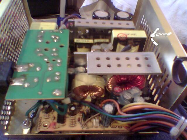

Az áramszakadozás,teljesen egyenletes.
A TL431 környékét is vizsgáld át. Gondolom ilyen szabályzó van benne.
tl 494-es van benne.Az ellenállások rendben a kondik jók, 1 gyanúsabb elektrolitot találtam 10uf helyett 7,5volt.Na de majd mindjárt letesztelem.
Van benne egy tranzisztorra hasonlító alkatrész,amit nem tudtam beazonosítani.Az all datasheet-en utána jártam és teljesen megegyezik a felépítése ezzel a tl431esel.A körülötte levő alkatrészeket kicseréltem.Továbbra is akadozva adja le a feszültséget,feltűnt mellette egy nagyon halk pattogó hang a képen feltüntetett alkatrészből. (nem 100%,hogy pont abból)
A képen feltüntetett alkatrész "a" transzformátor. Teljesen normális, hogy pattog ilyen üzemállapotban. A TL431-et azért még cseréld ki.
Nem tudom hogyan lehet lemérni az alkatrészt,de az biztos,hogy a kettő alkatrész eltér egymástól (az eredeti az újtól).
A benne lévő háromlábúra mi van írva? Vagy titok?
Remélem nem felejtettem ki belőle semmit,mert indítom.
Most viccelsz ugye? A neve, meg a gyártója más, de a paraméterei azonosak a TL-el. A 431 a lényeg. Tudod ez olyan, mint az LM741, megy a uA741 közti különbség. Semmi.
Terhelve is akadozik? Valami izzólámpával terheld le a 3,3V-ot.
A 12, az 5 és 3,3v is pont ugyan úgy ingadozik.Saját ventilátorát kötöttem rá.Műszerrel meg mérem.
Valakinek egyéb ötlete?
Lehet,hogy a trafó halt meg?

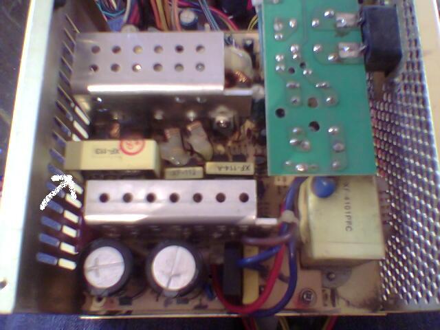

Látott már valaki ilyen "kis"méretű tápot? Az nem kérdéses,hogy számítógépből van,de milyenből.Én még az életben nem láttam ilyen tápot pedig már pár darab megfordult a kezeim közt. Viszonyításképp mellette van egy normál méretű. |
Nem jó!Pattog és akadozik.Sajnálom szét taposni.
