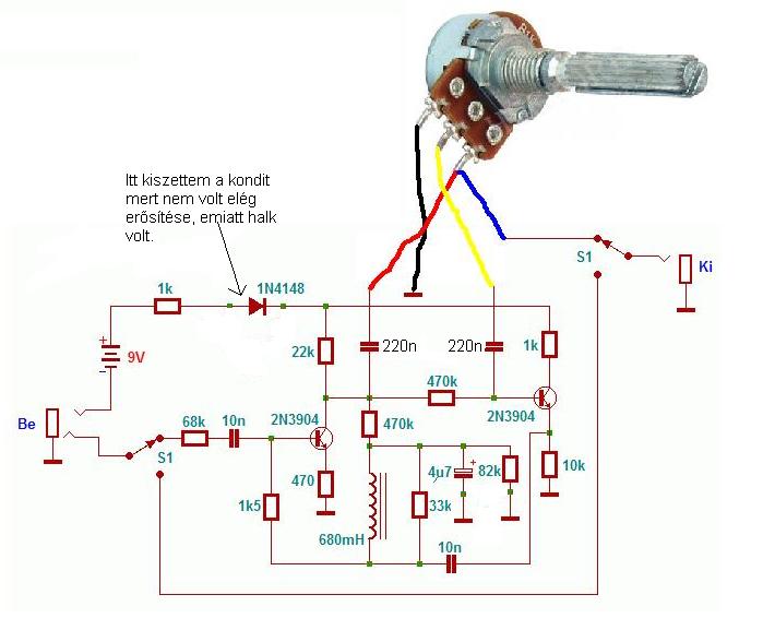

Hello.
A múltkor irtam, hogy megépítettem a CryBaby áramkörét. Most már szól , de potit hiába tekerem, nem változik a hangja. A tekercset is kicsréltem. Hogyan kéne a potit bekötni szerintetek? Most így néz ki.
(#) ZSozsóó válasza dav111 hozzászólására (») Ápr 14, 2010 /
Írd le légyszíves az egyes tranzisztorok 3 lábának feszültségét a földhöz képest!
Nem igazán értem a kondenzátoros megjegyzést sem, ezért érdekelnének a feszültségek, lehet valami nem stimmel.
Zsolti
(#) dav111 válasza ZSozsóó hozzászólására (») Ápr 14, 2010 /
Az a baj, hogy nincs itthon a multiméter, így nem tudom a feszültséget. Eredetileg így néz ki. De így az erősítőn halk volt, és nem is torzította be. Amikor kiszedtem a 1nF-os kondit kondit akkor máris normál hangerőn szólt, és be is torzította renesen. (Egy kicsit sípol).
Itt több dolog is van, pl a dióda sorban a tápágban, Igazából jó, ha úgy van, csak az eredeti rajzon ellentétes polaritással van a föld felé. Ez fordított polaritásnál rövidre zárja az elemet, az áramkör nem sérül, nem téma, csak azt nézdd meg, hogy jó irányba áll-e a dióda. Ahogy a rajzodon van úgy jó, mert így meg ellentétes polaritású elemnél nem folyik áram, kímélőbb megoldás
Az az 1nF ott nem oszt, nem szoroz, csak nagy frekvencián söntöli az elemet, szóval ha az benn van, inkább csak jobbnak kell lennie!
Nézdd meg a diódát! Az elem felé legyen az a fele, ahol nincs csík!
Zsolti
Semmi semmi változás a poti végállásában? Milyen értéké és log/lin? poti van benn? Milyen tekercs, kondi?
(#) dav111 hozzászólása Ápr 14, 2010 /
100k-s LIN poti. A tekercset egy DVD lejátszóból szedtem ki. Elvileg azon nem nagyom múlik mert van aki 500mH-vel csinálja, de láttam már 700mH fölött is valahol.

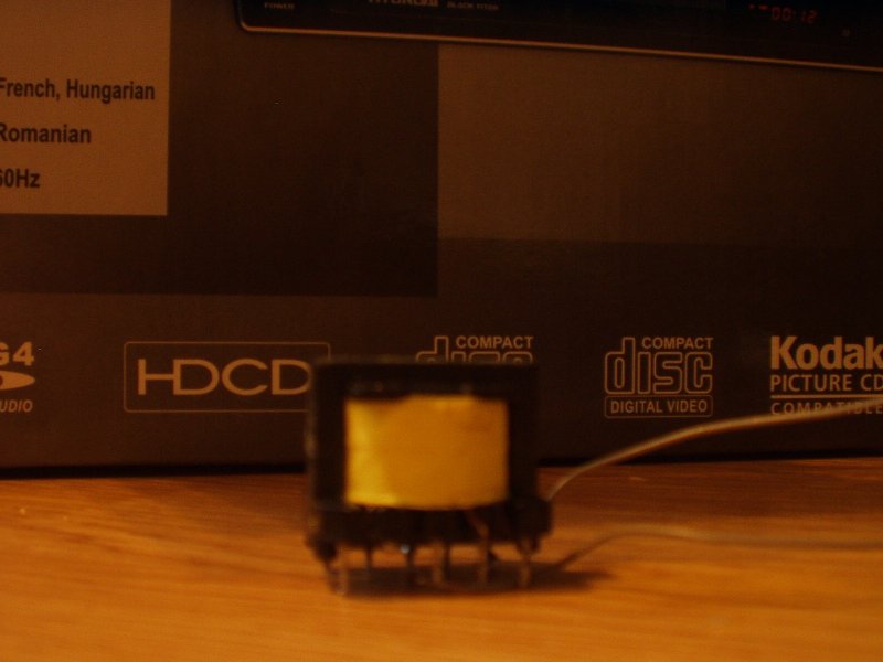

Tulajdonképpen minden a tekercsen és a kondenzátoron múlik. Ha nagyon kicsi az induktivitása, akkor nem is az audió sávban, vagy nagyon magasan gerjed be az egész és csak sípol. Dobj egy képet a tekercsről!
Mindjárt csinálom a képet, de addig még annyi, hogy a végállásoknál inkább leveszi, és ráadja a hangerőt és jobban torzít.
Itt a tekercs. Egy picit homályos. Bocs
Ez valahol a tápban volt? vagy máshol? Klasszikus primer/szekunder elrendezés, próbáltad már máshova kötni, ha van leágazás?
Ja a tápban volt. Több réteg van benne, szigetelőszalaggal elválasztva. Annyi amennyi lába van egy oldalon. A középső tekercsre kötöttem rá.
Próbálkozz más tekercseken, hátha nagyobb menetszámmal vannak, esetleg sorba kötni mindet, nem túl korrekt, csak valami történjen. Ennél jobb tippem nincs, meg kéne nézni dc-ben stimmel e az áramkör, ahhoz meg voltmérő kéne...
Vagy, mérd meg az átvitelét RMAA5.5el. Az kimutatja mi a helyzet, ott gyönyörűen kell látni a csúcsot, ha az audió sávban van a rezonancia. Ha nincs csak egyre emelkedik az erősítés a nagy frekvenciák felé kis mértékben, akkor kicsi a tekercsed induktivitása. Szerintem ez a valószínű.
Lehet, mert amikor letekerem a potit, akkor elhalkul, és kisebb lesz a torzítás is.
Hát figyi, ha úgy van összerakva, ahogy a rajzon van, akkor jónak kell lennie. Amit el tudok képzelni, de gondolom 100X ellenőrizted:
-rossz tranyó vagy rosszul van beültetve
-kis induktivitású tekercs.
A kondikat miért növelted meg 220nF-re?
A kondikat azért növeltem, mert több helyen is irják, hogy úgy működik. Lehet, hogy megkérem haverom, tekerjen egy 680mH-s tekercset. (Miért nem engedi kiírni egyben azt hogy m ű x i k?) A tranyókat tuti jól raktam be.
