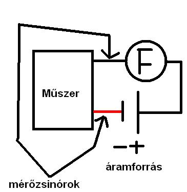

(#) pcroland válasza vladcepes hozzászólására (») Jún 5, 2010 /
úgy tudod lemérni hogy a nagy A betűre állítod abból is az egyenáramúra.ennek az a jele hogy egy vonal fölötte egy szaggatott a mért A-ert beszorzod a voltal kijön a teljesítmény és ha egyezik a cuccon feltüntetett értékkel működik küldök képet is
Itt is van a kép:
(#) vladcepes válasza pcroland hozzászólására (») Jún 5, 2010 /
Nálam ebben az esetben erre amire most van állítva?
Igen a piros 10A-er úgy jól van de a piros zsinórnál látod mi van oda írva V,mA,Ohm rakd eggyel fönneb és már jó is a fekete marad ahol van.ja és azt még megtudhatom hogy a cucc hány W-os?
(#) qvasz2 válasza vladcepes hozzászólására (») Jún 5, 2010 /
A kapcsoló jó helyen van, de a mérőzsinórt, a pirosat, dugd a fentibe át!
OKÉS ja és ha szétszedtük a porszívót ott az ármarforrásrészére melyik megy a fekete vagy piros?

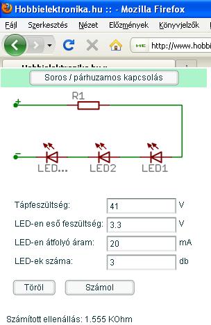

Az lenne a problémám,hogy nemrég az egyik ismerősömtől kaptam egy trafót ami 41 voltot adott le terhelés nélkül egyenfeszültségben és rákötöttem 4db zöld 3,3V-os ledet párhuzamosan (tehát számításaim szerint egy 0,08A-es 3,3V-os terhelést)és egy kb.2w-os(méret alapján) 1Kohmos ellenállással(mert ha tápfeszből kivonom a 3,3Vot akkor marad 37,7V amit elosztottam 0,08Val ami 471,25 ohm,de biztonság kedvéért egy kilosat raktam bele) ,de amint bekapcsoltam elkezdett füstölögni az ellenállás majd nagyrészt megpörkölödött a leddel együtt.
De miért égett ki?
Tudtommal 3,3Vszor 80mA az negyed W.
Kérlek segítsetek mit rontottam el.
(#) qvasz2 válasza davidovics hozzászólására (») Jún 5, 2010 /
Nem felejtetted ki az egyenirányítást? A LED csak nyitóirányban dolgozik (világít), záróirányban megpusztul ekkora villanytól. Fogsz legalább egy diódát, de inkább egy graetz-hidat, teszel rá egy 10-100 µF-os kondit, és utána a LED-eket a soros ellenállással.
De a LED-eket nem illik simán párhuzamosan kötni, mert sohasem egyformák ! Sorosan kösd őket, és úgy számold ki az előtét-ellenállást!

(#) davidovics válasza qvasz2 hozzászólására (») Jún 5, 2010 /
Beraktam greatzbe és még 200Vos 680µF kondit is kötöttem rá,de úgy ment tönkre.
(#) pcroland válasza davidovics hozzászólására (») Jún 5, 2010 /
És szerintem ezt is elolvashatnád.nem vesztesz semmit.
Igen, mert párhuzamosan kötötted őket. A legkisebb nyitófeszültségű kinyitott, a többit kisöntölte, túlterhelődött, elszállt. Jött a következő, a következő, és egy pillanat múlva mind halott. Csináld meg sorosra és jó lesz!

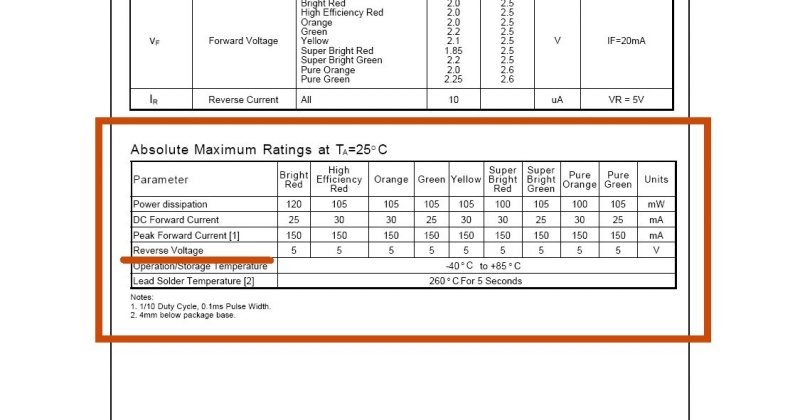

(#) qvasz2 válasza (Felhasználó 13571) hozzászólására (») Jún 5, 2010 /
Ráböktem egy 5mm-es ledre a lomexban:
adatlap
szerk: a kép szarul látszik de ott az adatlap
Akárhányat kinyitok, mindre 5V van írva!
Itt van neked egy másik, ez piros:
Most már te is linkelhetnél egyet, ami 40 V-ot bír
