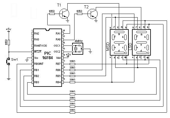

(#) Testamentum hozzászólása Ápr 17, 2010 /
Sziasztok szuksegem lenne a segitsegetekre van egyelrendezesi rajz melyben 7 segmentes kijelzot szeretnek vezerelni csak az a gondom, hogy nem tudom mekkora tranzisztorokat kell teni, mert semm a leirasban semm a rajzon nem tunteti fel.Tudna nekem valaki segiteni?

(#) gabi20 válasza Testamentum hozzászólására (») Ápr 17, 2010 /
Szerintem egyszerű BC548 tranzisztorok megfelelnek

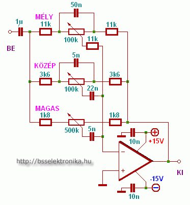

(#) peter1995 hozzászólása Ápr 17, 2010 /
Hello.Ehhez a kapcsoláshoz milyen műveleti erősítőt ajánlotok.?

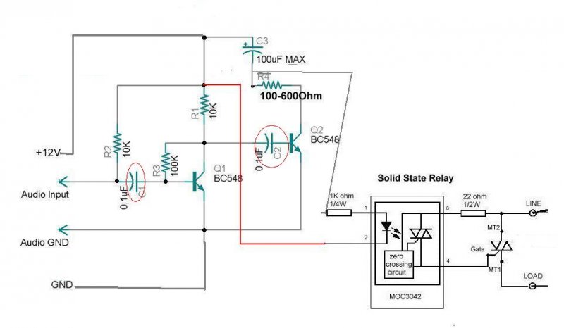

Olyan lehetséges hogy a tranyók azért halnak meg mert 10A a 12V?
(#) kadarist válasza peter1995 hozzászólására (») Ápr 17, 2010 /
És mitől folyna itt 10 amper?
(#) zolika60 válasza peter1995 hozzászólására (») Ápr 17, 2010 /
Például TL 072.
(#) peter1995 válasza kadarist hozzászólására (») Ápr 17, 2010 /
A táp amiről működne 12v10A.És a tranyók pedig csak 100-200mAesek

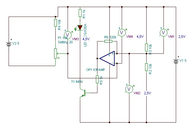

(#) Kotesz hozzászólása Ápr 17, 2010 /
Egy LM358 működésében kérném segítségeteket.
A vm1 (3-as láb)ugye a referencia feszültség amihez viszonyítja a vm4 feszültséget(2-es láb).Amennyiben meghaladja a vm1-et a vm4 akkor a kapu billen és az 1-es láb nyitja a tranzisztort és a led kigyulad.
Ha kissebb a vm4 mint a vm1 akkor elalszik a led!
Remélem helyes az elméletem, ha nem akkor légyszi homályosítsatok fel.
Előre is köszi!
Na de az áram felvételt nem a táp határozza meg, hanem az ohm törvény.
Egy áramkör annyi áramot vesz fel az áramforrásból, amennyit igényel.
Ha előtted van egy dugig finomságokkal megterített asztal, akkor nem kell megenned az összes ételt, csak annyit, amennyit kívánsz.
Tehát nem a maximálisan 10 ampert leadni képes tápegységtől mennek tönkre a tranzisztoraid.
Az optocsatoló ledje fordítva van bekötve!
