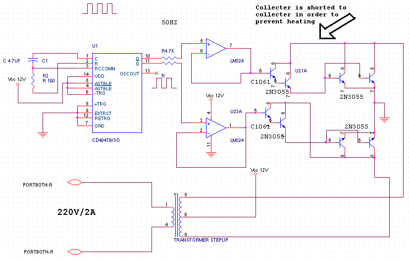

(#) jocki17 hozzászólása Ápr 16, 2010 /
A kapcsi rajz
(#) Action2K válasza jocki17 hozzászólására (») Ápr 16, 2010 /
Szerintem ott közel 12V van, csak ha multival mérted, akkor csak effektívet látsz, szkóp mutatná az igazit. A kimeneti áram meg elvileg 200mA lehet max. ha jól tudom. Amúgy egy tranyóval szinte bármekkorára növelheted a teljesítményét.
Ja és a kitöltési tényező is csak 8% körüli.
(#) jocki17 válasza (Felhasználó 13571) hozzászólására (») Ápr 16, 2010 /
A 110 Hz-t a teljesítménytranyók kapcsolgatására
Amikor kész lett, 2X elindult utána semmi!
Cserélhettem én az ic-ket sorba, akkor sem.
Nem tudom mi lehet szerintem, valamiért instabil az oszcillátor része.Nézzétek meg ezen a kapcsoláson a cd4047 1-3 lába közti elrendezést! (így még nem próbáltam)
(#) kadarist válasza jocki17 hozzászólására (») Ápr 16, 2010 /
Hidegítsd a IC-t egy pár mikrós elkóval 12-14 lábakon. Még egy 100 nanós kerámiát is rakhatsz ugyanoda.
Tipikus hiba... De persze lehet, hogy más is van a háttérben.
Bocs, hogy beleszóltam
(#) jocki17 válasza kadarist hozzászólására (») Ápr 16, 2010 /
Kössz a választ, meg fogom próbálni.
Autóakksiról indítom/indítanám.(új)
Az LM jó és a tranyók is
Nincs kondi a lábakon, mert a rajzon sincs
Mit értesz az alatt hogy a táplábain?
7 és 14-es láb?Vagy amit istván ír?
