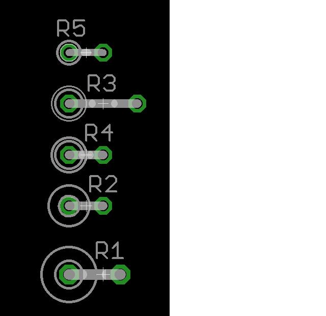

Sziasztok! Szeretném a segítségeteket kérni. Szükségem lenne egy alkatrészre mert nincs a progiban és a gyártóoldalán sem találtam meg. Az LM324-ről lenne szó. Tudom, hogy meglehet tervezni egyedileg de nem értek még annyira a progihoz. Kerestem itt a topikba de nem rakta fel senki még. Köszi Roli.
A kapcsolás alapját vissza tudod keresni melyik az anód.
De ez így tényleg rossz, hogy nem jelöli.
Már megbocsáss de eagleban ilyen jelölésű dióda nincsen! Ezek ellenállások lesznek.
Az ellenállások kicsit alább találhatóak, azok két körből állnak... jó hát végülis visszatudom keresni, csak gondoltam megkérdem, vagy a készítőtől még jobb lesz.
Ez tényleg dióda lesz, mert ellenállást nem szoktak így sorba kötni. A diódát meg igen. Mindenesetre fura.
Azért nem tették fel ide, mert alapból benn van, legfeljebb csak Te nem találtad meg. Linear könyvtárban megtalálható...
Ne csináld és tényleg. Azta de vak vagyok
Hihetetlen.

Ezek márpedig ellenállás jelölések a két jelölés között pedig csak méretbeli különbség van lásd a csatolt képet.

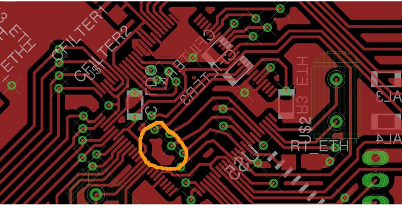

Polygonos kérdésem lenne hozzátok. Elkészítettem mindkét oldalra a polygont, bállítoittam h milyen távol legyen a vezetősávoktól és hogy a GND-hez kapcsolódjon. Olyan opciót hol találok, hogy az olyan területeket amiket nem lehet semmihez kapcsolni ne töltse ki? (mert így ilyen kis "szigeteket" csinál, amik nem valami tetszetősek) Mellékeltem egy képet is, amin sárgával bekereteztem az egyik kis pacát amire gondolok. Köszönöm a segítségeteket előre is!
Change/Orphans -> OFF, így nem csinál szigeteket. És még egy észrevétel. Ha nagyobb frekvenciára készül a nyák, akkor célszerű a kinyúló ("antennaszerű") részeket levágni. Ezt a tRestrict és a bRestrict rétegben húzott vonalakkal tudod legegyszerűbben megoldani.
Tessék a képen csatolom.
Ez az amit kerestem. Ennek segítségével rájöttem ha már kész a poligon és az 'i' (info) gombbal akarsz tulajdonságokat állítani akkor az "Orphans" elől kell az Y-et kivenni és ugyan ez a hatás. Mégeszer köszi az infót!
