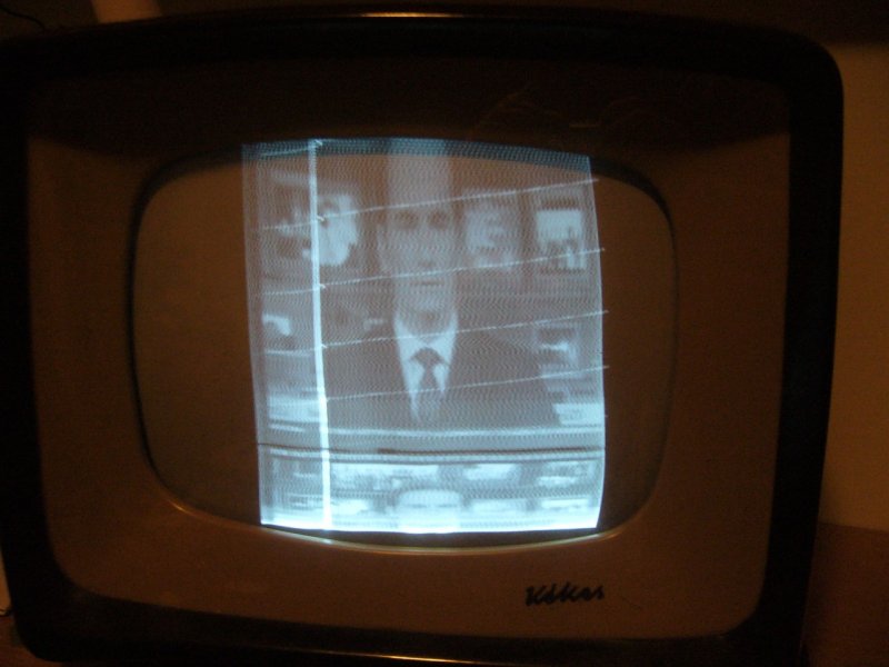

(#) küzmös Gergely hozzászólása Ápr 17, 2010 /
Szia Kadarist! A VTGY Kékes tévében tönkrement a nagyfesztekercs.. kis idő után izzottak a PY82-esek és leállt a sor.. vele együtt fokozatosan az egész tv. Kimentem guberálni a garázsba,és nagy meglepetésemre találtam egy (1965 május 22.-i) Orion AT611 (Budapest tv) sorkimenőt.. beépitettem a gépbe és próbaként szelént tettem a DY helyére.. az eredmény a képen látható,és a jóhir hogy huzamosabb (20perc) üzem után sem terhel be semmi.. szerintem a sorvégcsövek cseréjével javulhat az állapot.. mi a véleményed? Azt szeretném kérdezni hogy PL36 helyett PL500 betehető-e,mert lilásan világit az egyik oldala.. PY 83-helyett betettem 88-at,mert olvastam hogy "próbaként" betehető,és egyébként is a PY 83-as meg csúnyán okádta a szikrákat
(#) kadarist válasza küzmös Gergely hozzászólására (») Ápr 17, 2010 /
PY83 helyett jó a 88, de más a fűtőfeszültsége, úgyhogy nem igazán csereszabatosak. A PL-eknél megint csak fűtőfeszültség-gondok vannak. Persze próbából mehet a csere, de a többi cső ennek nem fog örülni, még soros NTC-vel sem.
A sorméret-problémán a sorkimenőre kötött cső-kerámiakondenzátorok értékének változtatásával lehet javítani. Ezekkel rezonanciára lehet hangolni a sortrafót, így több áramot lehet kicsalni belőle.
(#) küzmös Gergely válasza kadarist hozzászólására (») Ápr 17, 2010 /
Oké köszi.. holnap megnézem a dolgokat,csak azt tudnám hogy a sorkimenőt miért paszirozták annyira a sarokba.. ott nehéz lesz bármit is babrálni..
