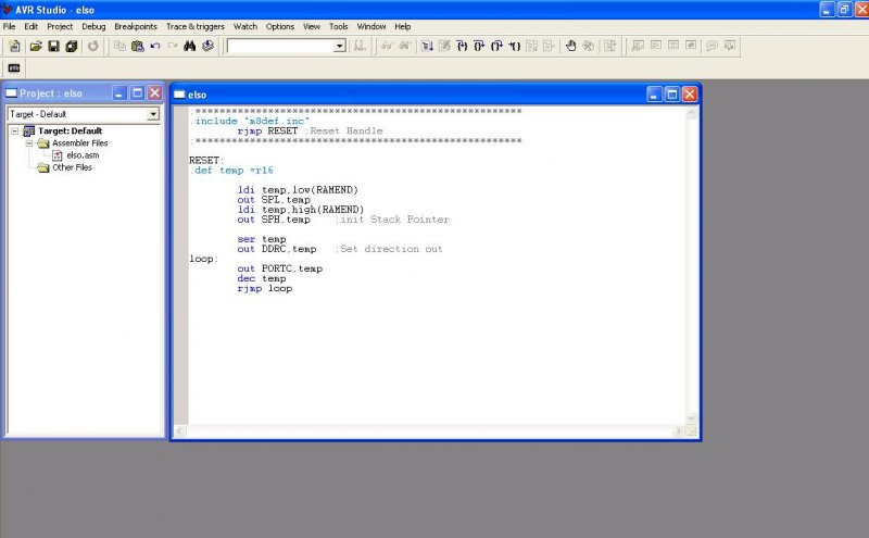

AVR studio helpjében találtam ezt a programot (kép). Maga a program azt csinálja, hogy a PORTC értékét folyamatosan növeli, viszont időzítés nincs benne. Ebben szeretnék segítséget kérni , ha valaki megszánna engem egy olyan forráskóddal amiben van valami időzítés pl.1 másodperc. Maga a program elindult de olyan gyorsan működik hogy nem tudom ellenőrizni.
Előre is kösz

Az AVR studió szimulátorával akár lépésenként is kielemezheted ezt az egyszerű programot. Ez a legegyszerübb és leggyorsabb mód a működés megértésére.
