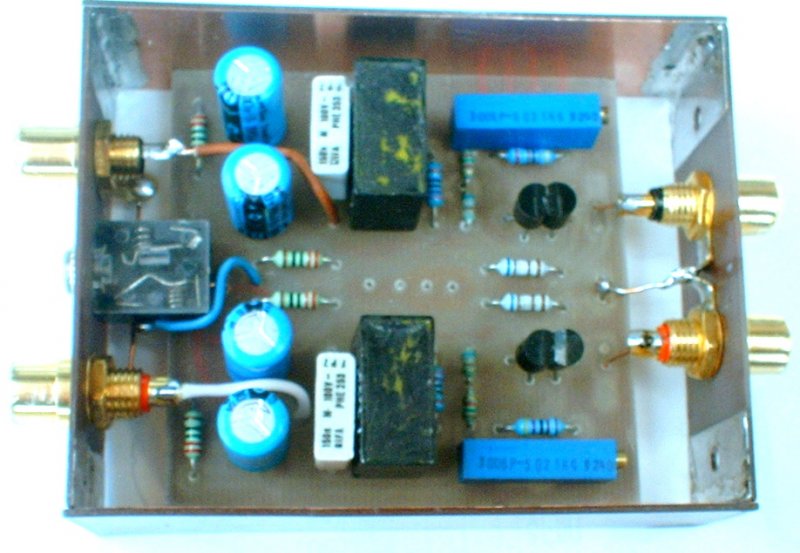

(#) CHZ hozzászólása Márc 22, 2010 /
Elkészült a második HIRAGA eredeti tranyókkal, ( Ipcollector jóvoltából , köszönet érte .)
Doboza készül és jöhet a próba .
(#) Moszkvai válasza CHZ hozzászólására (») Márc 22, 2010 /
Szép lett!
Majd kérhetnénk beszámolót, hogy milyen különbség van a BC-s változathoz képest?
Főleg hangzásra.
(#) DuMatyi válasza CHZ hozzászólására (») Márc 22, 2010 /
Töröm a fejemet, hogy mi középen az a két műgyantával kiöntött kocka, de nem jövök rá, szabad a gazda.
(#) CHZ válasza DuMatyi hozzászólására (») Márc 22, 2010 /
REMIX kondi , gyárilag ilyen .
(#) CHZ válasza Moszkvai hozzászólására (») Márc 22, 2010 /
Köszi .
Én is kíváncsi vagyok rá , rövidesen kiderül .
Sosem jöttem volna rá, ha nem RIAA-ról lett volna szó, akkor valamilyen miniatűr leválasztó trafónak vagy DC-DC konverternek néztem volna (ha nagyobb lett volna).

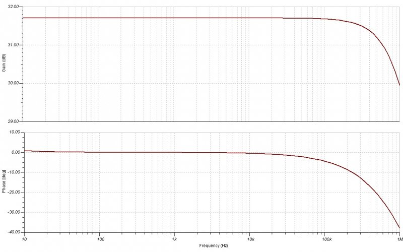

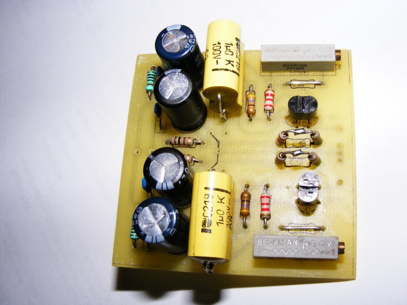

(#) CHZ válasza Moszkvai hozzászólására (») Márc 23, 2010 /
Könnyen megépíthető , válogatott összeragasztott tranyókkal stabilan tartja a 0V DC szintet .
TINA szimulációjában is jól teljesített .
(Nyákterven az alsó trimmert tükrözd vissza mert véletlenül az fordítva maradt )

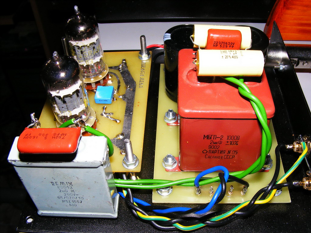

(#) Moszkvai hozzászólása Ápr 17, 2010 /
Egyenlőre itt tartok a Hiraga MC-vel.
A kérdésem az lenne, hogy a kimenő kondival vannak-e tapasztalataitok? Van ahol 2µF-ot írnak de van ahol meg még nagyobbat ajánlanak. Ti mekkorát használtok?
Jó-e ha 2db 1µF van párhuzamosan kötve vagy egy darabból kell állniuk?
(#) kadarist válasza Moszkvai hozzászólására (») Ápr 17, 2010 /
Jó a párhuzamosan kötött kondenzátoros megoldás, ha egyben nincs 2,2 µF-os.

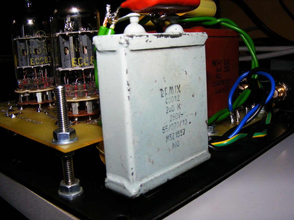

(#) Moszkvai hozzászólása Ápr 19, 2010 /
Ma kicsit játszadoztam a csöves-Hiraga kimenőkondijaival.
Kíváncsi voltam, hogy mit lehet még belőle kiszedni.
Eddig 1db 2µF-a/orosz/ párhuzamosan 1db 220nF-al /orosz/hallgattam.
Majd kipróbáltam 1db Remix 2µF (C3012)párhuzamban ROE 1µF-al. Azt tapasztaltam, hogy a mélyek alsó tartományban javultak. De a hangja megváltozott, a középtartomány egy kicsit elmosódott lett, hiányzott az orosz 2µF-os hangja.Aztán összekötöttem az orosz 2µF-ot a remixet, 3db-1µF-os ROE-t plussz tettem rá orosz 220nF és 700nF-ot.
És kellemesen csalódtam!
Nem hittem volna.Most már így is marad.
