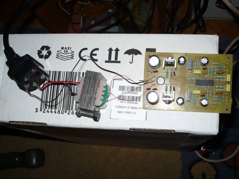

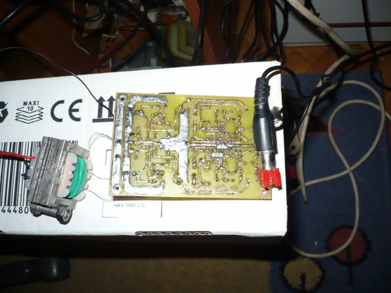

(#) CIROKL hozzászólása Jún 16, 2010 /
Egy kis délutáni elfogalatság képpen , összekalapáltam egy RIAA korrektort . Ezt a Moszkvai kolléga ötlete alapján után építettem . Csak össze van még rakva de még a hangját nem hallottam ,már nem volt hangulatom a bakelit lemezjátszót beüzemelni . Holnap , holnap után valószinű meghallgatom mit produkál ?
Erről a kapcsolásról lenne szó!
(#) scooby_ válasza CIROKL hozzászólására (») Jún 19, 2010 /
Ezt én is összeraktam Moszkvai nyákja alapján. Szól-szól,de a HFM1 számomra még mindig etalonnak számít! Nekem annyira nem jött be a hangja,lehet hogy csak azért mert nem tápláltam meg rendesen(6VDC). Egyébként állítólag sokat számít mekkora feszültséget adsz neki,szigorúan 12V-ról jók a mélyek. Az enyém valahogyan tönkretette a hangszedőmet,és az IC-k is tönkrementek. Van még két darab ilyen IC-m,de még egy hangszedőt nem akarok rááldozni.
Ezekkel az IC-kkel lehetne jól megoldani a TL074-es korrektort. Elég gyors,és igen zajmentes.
(#) CIROKL válasza scooby_ hozzászólására (») Jún 20, 2010 /
Hát ez a RIAA annyira nem jött be hogy már nincs is meg .Az én véleményem szerint használhatatlan

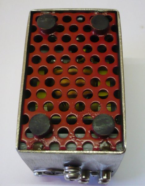

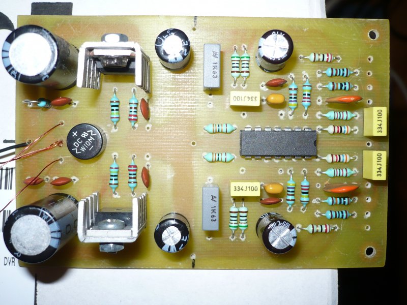

Már majdnem kész vagyok a TL074-es passzív korrektorral,a fene vinné el hogy az 1µF fólia kondi 7.5mm-es méretű,és nem 5mm-es,a visszacsatolásnál nem fért el,így a fóliaoldalra kellett tennem fektetve,ráadásul két 11k-s ellenállást nem is kaptam meg hozzá. Holnap mehetek vissza a(sarokra)boltba,de akkor legalább megveszem a csöves korrektorhoz is a nagyfesz kondikat!
(#) Moszkvai válasza scooby_ hozzászólására (») Jún 23, 2010 /
„Igazad van! Ez tette tönkre a hangszedőmet.”
Nekem azt mondtad, hogy rossz helyre kötötted a tápot.
Cirokl-nak: A korrektor nem szeretik, ha a közelben trafó van. Nekem a két dobozon keresztül is belehallatszik a tafó búgása. Ha távolabb teszem tőle a tápot akkor megszűnik. Ezt a minap vettem észre. A talira majd elviszem, ott meghallgatható.
(#) Moszkvai válasza (Felhasználó 15355) hozzászólására (») Jún 23, 2010 /
Próbáltam kondivak is de valamiért nem tettszett a hangja, ezért kivettem. Aztán a stabtáp
mellett maradtam./RIAA/ Valahol írtam talán, ha nem akkor most írom, hogy +-12 volt kell neki nem elég a +-6. Másképp szól már +-15 voltnál is.
(#) CIROKL válasza Moszkvai hozzászólására (») Jún 23, 2010 /
Trafó zúgásról nem is volt szó ? Nekem a RIAA korrektor alapzajával volt gondom ,nagyon zajos ennyi semmi más gond nem volt vele , még szépen is szól egyébként.

(#) scooby_ válasza Moszkvai hozzászólására (») Jún 24, 2010 /
Utána megnéztem,nem kötöttem fordítva,az IC-k is jók voltak. :no: Egyszerűen valamekkora feszültséget küldött a bemenetre a hangszedőnek és gyakorlatilag megsemmisítette a tekercseket benne.
CIROKL-nak: Én Moszkvai nyákját újrarajzoltam,és aszerint építettem meg,gyakorlatilag ugyan az a nyák mint az övé,és nem volt gond az alapzajra. Mondjuk nekem csak 6V volt rákötve,ezért is mászhatott el az offset. Ez az én hibám volt,tudhattam volna!
(#) scooby_ válasza Moszkvai hozzászólására (») Jún 25, 2010 /
Csináltam 1-2 képet a TL074-ről. Ma találtam 1µF tantált,pont bele fért,így már csak 2 12k-s ellenállást kell vennem,és mehet is dobozolásra,utána a találkozóra teszteléshez. Abban nem vagyok biztos,hogy CHZ-nél a doboz földelés az a védőföldelést jelenti. Én rákötöttem,de sikítsatok ha nem szabad rákötni. A védőföldet a testtől egy 100nF-os kerámiakondi és egy 4,7ohm-os ellenállás választja el.
(#) CHZ válasza scooby_ hozzászólására (») Jún 26, 2010 /
Azt a pontot a doboz vázához kösd .
Kerámia kondikat kivenném , MKP , csillám , vagy más fólia kondikat kéne bettenni , kerámia ebben a pozícióban nem nyerő (nagyon rossz választás ).
(#) scooby_ válasza CHZ hozzászólására (») Jún 26, 2010 /

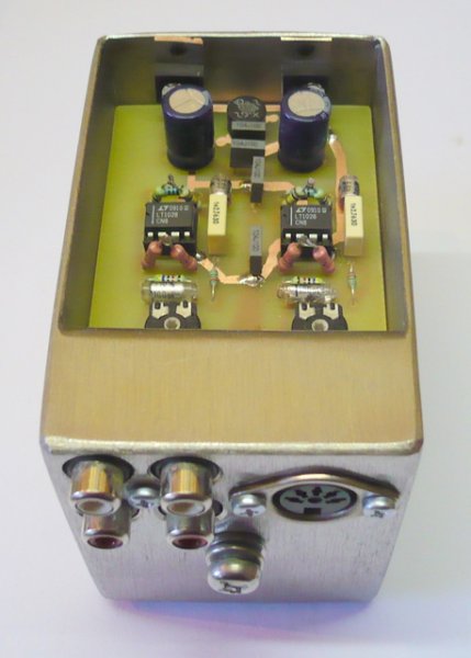

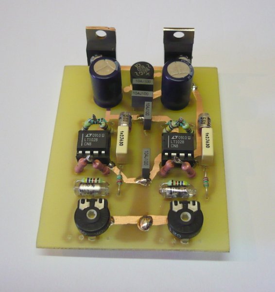

Ha addigra bedobozolom. A HFM1-nek is marad valószínűleg a lyukas tetejű PC táp dobozként,ezt kapta ideiglenes doboznak. Aztán majd veszek neki valami értelmes dobozt,és lekerül a szekrénybe. A TL074-be nem kaptam még mindig 100nF-os fóliakondit,így maradtak benne a kerámiák.Remélem nem lesz gond belőle. Hogy mibe rakjam,az még nagy kérdés. Tegnap előtt megcsináltam a trafóját is,Valamint a HFM1 is szebb tápot kapott és új 30V-os trafót! Ha Pioneer ott lesz a találkozón szólni kell neki,hogy rossz a tápnyákja amit közzétett itt a fórumon! Aztán NAGGYON lassan épülget a csöves riaa is,gyakorlatilag olyan lassan hogy azóta nem is foglalkoztam vele amióta az ellenállásait beültettem.
