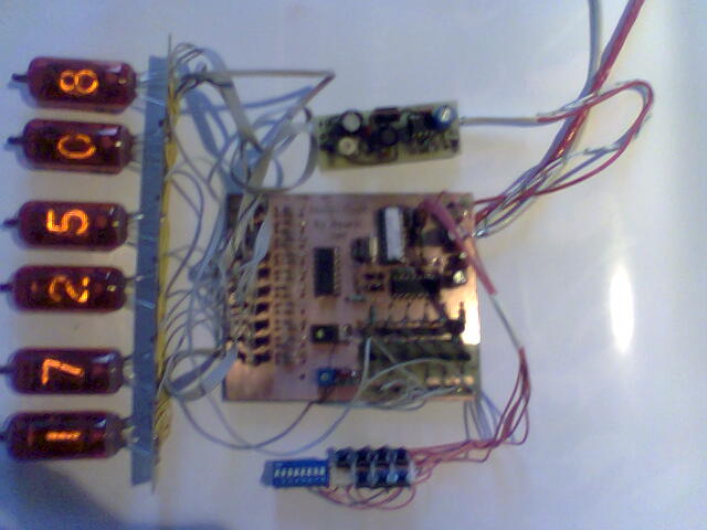

(#) Gyu válasza gtk hozzászólására (») Márc 6, 2007 /
Az 1Megás ellenállat a PNP bázisa és az NPN kolektora között van.Z573M csövekkel csináltam és a csövek adatjapjában lehet hogy nincs max fesz, de max áram az van és amikor állítottam a tápon ezáltal megnöveltem a csöveken átfolyó áramot is.Amúgy 180V ra vittem fel a feszt a csövek anódján 4,7K-s ellenállás van, egyébként 140V-tal is begyújt.Ja és jobban megfigyelve azzal a potival tudom kismértékben állítani a csövek fényerejét.
(#) Gyu válasza Gyu hozzászólására (») Márc 6, 2007 /
Gondoltam teszek fel pár képet, meg egy videót az órámról, a videó végén dátumra váltok át.Kicsi a felbontása mindegyiknek.
