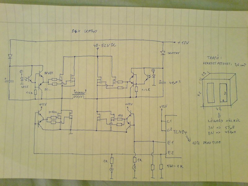

Véleményt szeretnék kérni tőletek, hogy jó lesz-e a kapcstápom, ahogy gondolom. Meghajtásnak teljes hidat használok 8 irf540-es fettel. 48V bemenő fesz mellett 1KW teljesítményre, a trafó légrés nélküli, mivel fontos, hogy kicsi legyen az üresjárati áramfelvétele, ezért 7-8 menetet teszek primernek aminek kb. 600uH az induktivitása, a táp 30-50KHz-en járna. Szóval jó ez a konstrukció?

(#) SKY válasza pimi9 hozzászólására (») Ápr 28, 2010 /
Számítottam rá, hogy eltérő válasz érkezik, mint ami a lényeg lett volna. Elsősorban arra volnék kíváncsi, hogy 2db fet, bírja-e a kb. 20A-t? Azért használok teljes hidat, mert így is kicsi a vasmag ablak keresztmetszete, valamint úgy gondolom, hogy az üresjárási áramfelvételt elsősorban a trafó primer tekercsének Xl-je fogja meghatározni, a vasmag adott a frekvencia is a teljesítmény miatt, így a menetszámot növelem, tehát kisebb lesz a vasmagban az indukció is, ez problémát okozhat?
A trafó 48V(43v tl494)ból 190V-ot csinálna.

(#) SKY válasza pimi9 hozzászólására (») Ápr 29, 2010 /
Itt van a trafóhajtó elektronika. A tápnak maximum 1KW-os teljesítményt kellene átvinnie, 48VDC-ből 190VDC-re. A TL494-esben van deadtime, ezért nem fognak egybenyitni a fetek, a kimenetről visszacsatolás nem lesz, a 20A nem lesz tartós terhelés így elég két fet, és nem veszek fetmeghajtó IC-t. Kérdésem, hogy ez a konstrukció jó lesz-e és megnövelhetem-e a frekvenciát és a menetszámot, a max indukcióhoz számított értéknél nagyobbra, valamint kell-e dióda a fetekén kívül?
(#) pimi9 válasza SKY hozzászólására (») Ápr 29, 2010 /
Így már átlátható.
Optocsatolónak a 4N25 lassú lesz, igazából a 6N137 és a HCPL sorozaton kívül mást nemnagyon lehet használni.
Késöbb rajzolok majd 1-2 kiváltó megoldást, viszonylag egyszerűen kivitelezhető pár + tranzisztorral az opto elhagyása.
8db IRF540 bőven elég lesz, amire majd nagyon oda kell figyelni, az a nyák kivitelezése.
Meghajtó tranyóknak BC337-327 bőven elég.
Esetleg még egy túláramvédelem beiktatásán gondolkodnék.
(#) gulyi88 válasza SKY hozzászólására (») Ápr 29, 2010 /
Szerintem push-pull topológival csaináld, hacsak nincs valami konkrét ok a teljeshíd alkalmazására.
Kisfeszről felfelé egyszerű alkatrészek kellenek bele.
Fele ennyi fet, de 150V-osak (nemgond).
fele annyi meghjtás, és nem kell szinteltolt meghajtást csinálni.
De 2szer annyi primer menetszám (ez lehet csak a gond, mert nagyobb ferritmag kell)

(#) gulyi88 válasza pimi9 hozzászólására (») Ápr 29, 2010 /
Nekem a H híd meghajtásának bonyolultsága miatt elsőre akkor is a PP elrendezés kerülne az asztalra.
(IR21xx...stb nélkül)
SKY a felső oldali meghajtása így nem jó. Vagy 2 db teljesen független segédtáp kell és elválaszott vezérlőjel, vagy egyéb trükk kell, mint az IR..eknél, vagy a vezérlőkörtől kell átvinni elválasztott energiát.
Na ez szerintem elég bonyolult ahhoz, hogy elöbb a PP-t vegyem elő (vagy vegyek CÉL meghajtó IC-t).
Kipróbáltam a kapcsolásom, és valóban nem működött, elkezdtem csinálni egy nyákot a push-pullhoz, nem is tudom, hogy melyik lenne a jobb, a hidasnál jobban elférne a huzal a magon, a push pull meg egyszerűbb felépítésű.

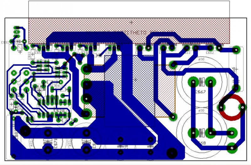

(#) SKY válasza gulyi88 hozzászólására (») Ápr 29, 2010 /

(#) pimi9 válasza gulyi88 hozzászólására (») Ápr 30, 2010 /
H-híd meghajtása mióta bonyolult? Főleg 48V-ig?
Kicsit át kell alakítani, hozzáilleszteni megfelelően a vezérlést, több munka nincs vele.
(Én inkább a trafótól félnék)
SKY: Nem.
Primér oldalra sok kis kapacitású (pl. 220u 63V) elkót rakj, alul meg kell erősíteni vagy smd kerámia kondikkal, vagy fólia kondikkal, úgy hogy minnél kisseb legyen a primér körben a nagyfrekis áram által bezért hurok.
Kétoldalas nyákot kell majd használnod, és igazából úgy lenne a legcélszerűbb, hogyha a földfólia lenne a GND, és a fetek S-ját is ahoz forrasztanád.
Snubberek mindenképp kelleni fognak, és lehet hogy egy aktív túlfeszültség védő áramkör is kell majd.
Szekunder körből kihagytad a fojtót (közvetlen a graetz után)
A legnehezebb persze a trafó elkészítése lesz majd.
