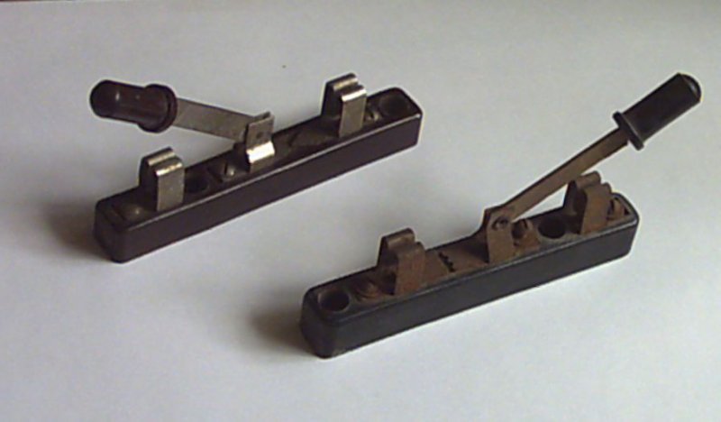

(#) hatvanasjocó válasza pucuka hozzászólására (») Ápr 27, 2010 /
Minden korabeli antennaleírás kitér a villámvédelemre illetve a statikus feszültség feltöltődés veszélyére. Erre u.n. késes antenna kapcsolót alkalmaztak.(mellékelt fotó)
A középső karra ment az antenna és a szikraköz felőli oldalra a földelést kötötték. A másik oldali érintkezőről csatlakoztak a vevőhöz. Zivataros időben a középső kart a földelt oldalra kell átfordítani. Ez még most is megszívlelendő kiegészítője a jó antennának.

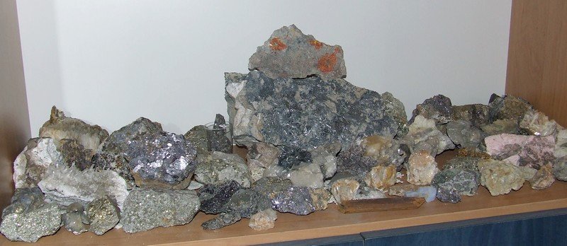

(#) (Felhasználó 2338) hozzászólása Ápr 27, 2010 /
Én pld. sajátkezűleg gyűjtöttem kristályokat egy erdélyi túra alkalmával. Hazai viszonylatban rendszeresen rendeznek ásványbörzéket ott is lehet vásárolni. Nagyobb városokban ásványboltban, de kirándulások alkalmával is gyakran lehet találkozni ásványárúsokkal. Jó tipp a vatera is. A mellékletben képek a gyűjteményemből.
