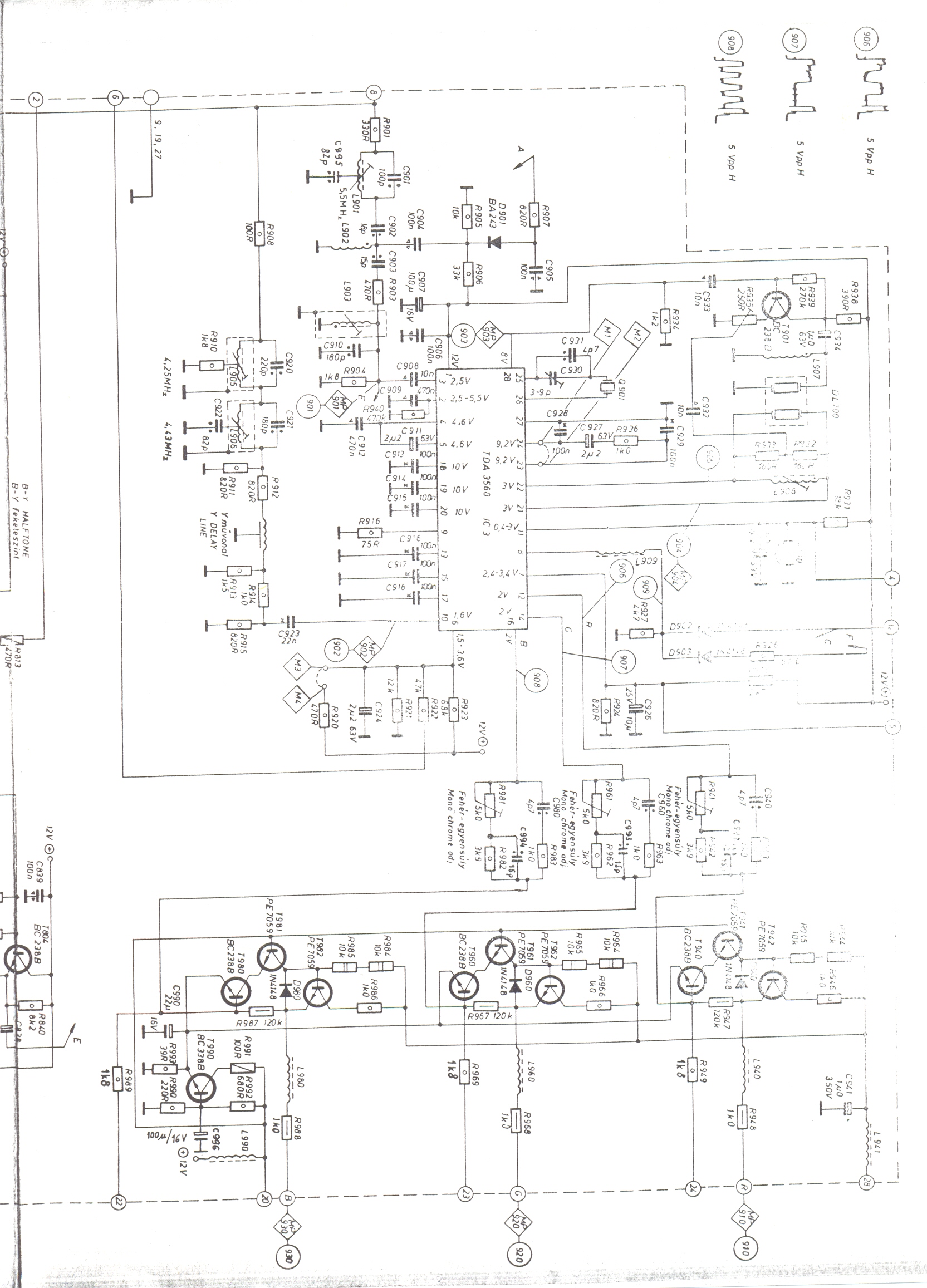

Átforrasztgattam a képcsőpanelt és már van kép. De a zöld szín hiányzik. Kiforrasztottam és kimértem a katódmeghajtó tranzisztort de nem zárlatos. Kerestem szakadt ellenállást de nincs ilyen. A képcsőpanelre vezető kábel se szakadt. Mi lehet a probléma?
Ennél nem két videovégtranzisztor van színcsatornánként?
Ha a zöld katódhoz menő vezetéket átdugod a piros kimenetre, akkor megjön a zöld szín?
Mindkét tranyó jó. Ezt a katódcserét kipróbálom.

Nincs eltekergetve a zöld szín valamelyik potija? A nagy, meghajtást állító potméterek gyakran kontaktosak.
A potit megtekergettem. Ellenállásmérőm szerint jó.
Hát akkor az jön, hogy összehasonlítod a három színcsatorna végerősítőinek a feszültségeit. Azt kellene megnézni, hogy a erősítők bemenetein a feszültségek mennyire egyformák. Lehet szakadt ellenállás is a bűnös.

A vízszintes eltérítést is adja, meg mellesleg még egy párféle tápot is szolgáltat a sorkimenő, például a nagyfeszültséget a képcsőnek. Rajzról lesd le a függő végfok tápútját.
Sajnos a hátán nincs meg a típust tartalmazó címke. Viszont egy nyolcjegyű szám van a hátán: 85103925
A nagy kollektorköri munkaellenállások jók? A kimeneti soros ellenállásokat is ellenőrizd, és így tovább. Ha a piros kimenetre kötött zöld katóddal volt zöld szín, akkor a végfokban van a hiba, pláne, hogy egyforma meghajtást kap mindhárom tranzisztor.
Mégiscsak a képcsővel lessz valami gond
Ha a piros vagy a kék katódot dugom a zöld helyére, megjelenik a kép, de ha a zöldet dugom rá csak nagyon halványan...
Na, hát azt hittem, a képcső ellenőrzésen már már túl vagyunk.
Lehet, hogy van a képcsőfoglalatnál egy soros ellenállás a katód előtt. Azt még ellenőrizd, nem-e szakadt.
