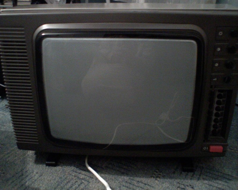

(#) moltam hozzászólása Ápr 28, 2010 /
Hellosztok.
Milyen típusú televízió lehet ő? A hibája az, hogy bekapcsolás után ciripelést hallani és csak hang van, kép nincs. Talán valamivel világosabbá válik a képernyő. Kikapcsolás után egy zöld paca jelenik meg az ernyő közepétől kissé délkeletre. Mi okozhatja a hibát?
(#) kadarist válasza moltam hozzászólására (») Ápr 28, 2010 /
Ez egy Orion Sorrento-szerűség. A jobb oldali kihajtható panelon keress kilazult csatlakozót, vagy rossz forrasztást.
Egyébként még száz oka lehet annak. hogy nincs kép.
(#) moltam válasza moltam hozzászólására (») Ápr 28, 2010 /
Lefotóztam a pacát.
(#) moltam válasza kadarist hozzászólására (») Ápr 28, 2010 /
Átforrasztgattam a pontokat, de a helyzet változatlan maradt.
Nem tudod honnan tölthetném le a kapcsolási rajzát?

(#) moltam válasza kadarist hozzászólására (») Ápr 29, 2010 /
Átforrasztgattam a képcsőpanelt és már van kép. De a zöld szín hiányzik. Kiforrasztottam és kimértem a katódmeghajtó tranzisztort de nem zárlatos. Kerestem szakadt ellenállást de nincs ilyen. A képcsőpanelre vezető kábel se szakadt. Mi lehet a probléma?
(#) kadarist válasza moltam hozzászólására (») Ápr 29, 2010 /
Ennél nem két videovégtranzisztor van színcsatornánként?
Ha a zöld katódhoz menő vezetéket átdugod a piros kimenetre, akkor megjön a zöld szín?
Mindkét tranyó jó. Ezt a katódcserét kipróbálom.
A képcső jó.
Nincs eltekergetve a zöld szín valamelyik potija? A nagy, meghajtást állító potméterek gyakran kontaktosak.
A potit megtekergettem. Ellenállásmérőm szerint jó.
Hát akkor az jön, hogy összehasonlítod a három színcsatorna végerősítőinek a feszültségeit. Azt kellene megnézni, hogy a erősítők bemenetein a feszültségek mennyire egyformák. Lehet szakadt ellenállás is a bűnös.
Sajnos a hátán nincs meg a típust tartalmazó címke. Viszont egy nyolcjegyű szám van a hátán: 85103925
Mindhárom színnél 3.51V.
A nagy kollektorköri munkaellenállások jók? A kimeneti soros ellenállásokat is ellenőrizd, és így tovább. Ha a piros kimenetre kötött zöld katóddal volt zöld szín, akkor a végfokban van a hiba, pláne, hogy egyforma meghajtást kap mindhárom tranzisztor.
Mégiscsak a képcsővel lessz valami gond Ha a piros vagy a kék katódot dugom a zöld helyére, megjelenik a kép, de ha a zöldet dugom rá csak nagyon halványan...
Na, hát azt hittem, a képcső ellenőrzésen már már túl vagyunk.
Lehet, hogy van a képcsőfoglalatnál egy soros ellenállás a katód előtt. Azt még ellenőrizd, nem-e szakadt.
