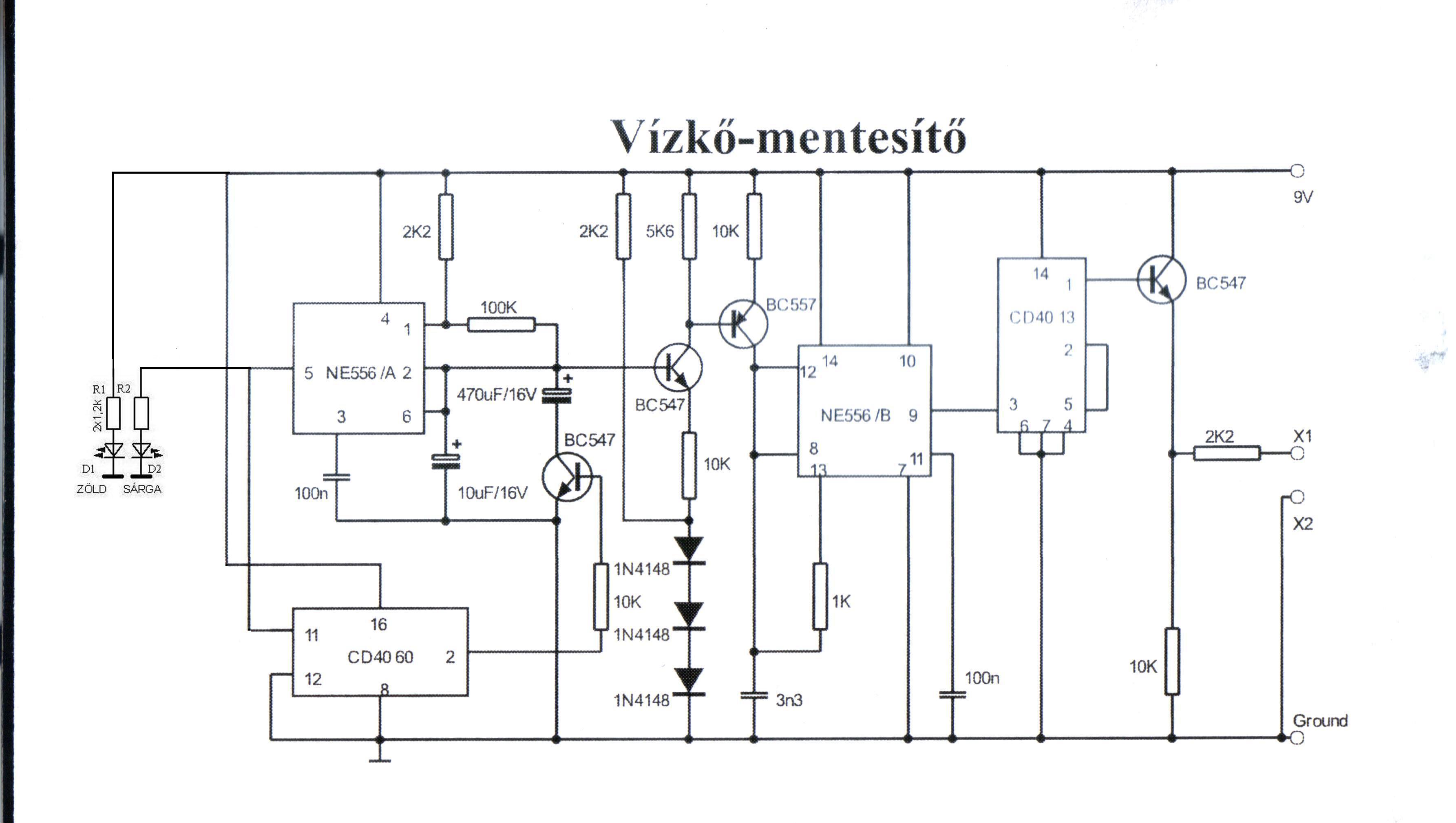

(#) Csaszu hozzászólása Jan 25, 2010 /
Van most nálam egy Flodravin 3000, 2 Khz négyszöggel megy 12 V csúccsal. Semmi különös nincs benne.
Anyagárba nagyon maximum 1500 Ft körül lehet nekik.
Honlapjukon az új 2-30 Khz között váltakozót 17000 Ft-ért hirdetik.
Felraktam, kíváncsi vagyok lesz-e valami pozitív hatása.
Eddig 2 hét alatt semmit nem vettem észre.
A gázbojlert kb 2 havonta kellett savaznom, ennyi idő alatt már nem gyulladt be olyan kicsi volt az átfolyás, tehát ha ér valamit, ki kell tolnia ezt az időt.
Amúgy én a keményebb megoldások híve vagyok, csinálok majd egyet 320 V-al, párszázas menetszámmal, 1-50 Khz-ig szabályozható frekivel, áramláskapcsolós üzemmel.

(#) aakyboy válasza vicsys hozzászólására (») Jan 26, 2010 /
Szia! Csak egy kérdés, ha van egyenáramú adapterem 12 V 800mAh, akkor gondolom kivehetem a kapcsolásból a Graetz-hidat? -> vagy inkább maradjak a váltó áramos trafónál és hagyjam, hogy a panel készítsem belőle egyen feszt?
Tényleg, mi van akkor ha benne hagyom és egyenárammal hajtom meg (váltó helyett)?
(#) exorcist válasza aakyboy hozzászólására (») Jan 27, 2010 /
Igen kiveheted a graetzet (az adapterben is 4 dióda egyenirányítja a váltakozó feszültséget Graetz kapcsolásban). Ha bennehagyod akkor táplálhatod váltóval és egyenárammal is, ráadásul polaritásfüggetlen is lesz, viszont a díódahídon mindig fog esni ~1,2V feszültség.

Ez már működik rendesen ahogy kell Bővebben: Link

(#) Ckó válasza csondi87 hozzászólására (») Júl 7, 2010 /
Én 2005 óta használom a djzorro által feltett rajz alapján készített elektronikát és azóta megszűntek a vízkő által okozott kellemetlenségek és károk. Az egész dobozolva, táppal cuzamm megépítíhető 2000 Ft-ból és kipróbálható." A puding próbája az evés!" Ti ezalatt vitatkoztatok, én meg használom. Ez 5 éves tapasztalat---és jó---!
